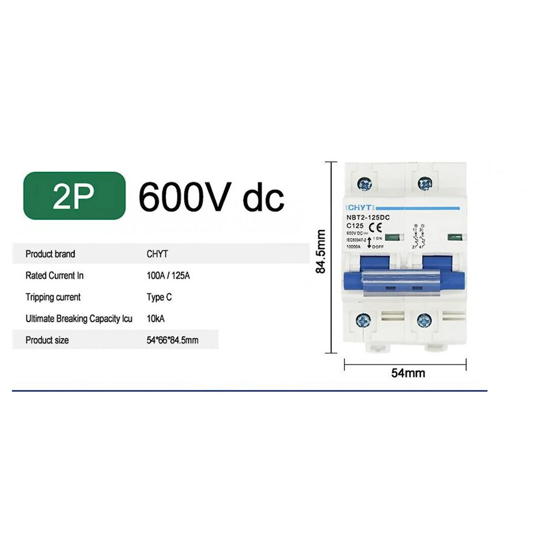

Also zwischen Speicher und Victron werde ich wohl einen NH-Trenner einsetzen. Welche Größe würdet ihr empfehlen?
200A als Lasttrennschalter? Oder besser eine Megafuse?
Verkabelung habe ich fertig verpresst von Klauke mit 50 oder besser 70mm² gefunden. Die Länge wird wohl 1m nicht überschreiten.
Vor dem AC-in ist laut Datenblatt eine 50A Sicherung/ magnetischer Schutzschalter empfohlen. Finde ich merkwürdig, da das Gerät ja inseitig schon mit 50A sichert. Zudem wird auf 4,6kva begrenzt und nicht aus demNetz geladen. Da sollte doch eine kleinere mehr Sinn machen, also 32A oder gar 25A? Welche würdet ihr da empfehlen? Soll alles auf Hutschiene im Verteilerschrank eingestzt werden. Gegebenenfalls setze ich eine kleine Unterverteilung. Ich hab jetzt welche für ca. 10 Euro gefunden. B-Charakteristik?
Mindestens 6mm² habe ich gelesen. Werde also 10mm² nehmen.
Meiner ist ein 3000er.
Vor dem AC-in habe ich einen LS32A. Der Eingangsstrom ist auf 32A begrenzt. Den LS würde ich schon deswegen empfehlen, um den MP2 stromlos machen zukönnen.
AC-seitig habe ich auch 10mm² verkabelt.
DC-seitig bei mir 35mm², für den 5000er würde ich 70mm² nehmen.
"200A als Lasttrennschalter? Oder besser eine Megafuse?" Bei mir beides. Den Trennschalter als Trennschalter, die Megafuse als Sicherung /LS.
DC seitig rechne ich mir mal aus. Die 70mm² sind ja bis 5m Anbindung gedacht. Wobei auch der Preisaufschlag zwischen 50 und 70mm² nicht wirklich heftig ist.
Megafuse und Lasttrenner hört sich ein wenig nach Hosenträger zum Gürtel an.
Beide mit der gleichen Amperezahl?

Für mich besteht die Notwendigkeit des Lasttrenners eben darin, dass ich den Akku schnell von der Anlage trennen kann. Ich möchte das so haben... wenn irgendwo mal irgendwas zu kokeln anfängt, möchte ich sicher sein, dieses Energiepaket mit einem Handgriff abwerfen zu können. Ich hatte das anfangs ohne Trenner, aber je mehr ich drüber nachgedacht habe "was wäre wenn...?" umso unwohler war mir dabei. Also: Lasttrenner.
Mein Laderegler hängt an einem weiteren Lasttrenner, außerdem noch ein DC-Verlängerungskabel (50mm², für Bedarfszwecke) auch an einem eigenen Trenner.
(Sind alles die gleichen: zweipolig, 600VDC 100A, das reicht bei mir. Nicht allzu teuer, etwas sperrig, vor allem mit den dicken Kabeln... ? )
Die MegaFuse hat 125A, wie von Victron für meinen MP2 / Verkabelung angegeben. Die dient dem Schutz meiner 35mm² DC-Leitungen, und bei der gehe ich mal davon aus, dass sie bei etwa dieser Stromstärke auch durchschmilzt.
Von den Lasttrennern kann man das ja nicht so erwarten, die sind eher als Schalter oder Not-Aus gedacht.

Auch Victron kann die Physik nicht ausser Kraft setzen. Die Megafuse verhält sich wie jede andere Drahtsicherung auch, mit Auslösezeiten von Stunden bei nur etwas über dem Nennstrom liegenden Strömen.
Daher ist eine Megafuse hinter einer NH00 ziemlich unnötig, und bringt nur unnötige Übergangswiderstände ins System.
Das ist klar, wenn du NH00-Trenner verwenden willst, brauchst du die MegaFuse nicht.

Ich werde es bei Megafuse ohne Trenner belassen. Diese jeweils im Aufschraub-Gehäuse.
So wie ich gelesen habe, kommt an jeden Pluspol möglichst dicht die Megafuse.
Der MP wird per AC-in mit deutschem Gridcode eingebunden. Das entspricht max. 4,6kVA. Entspricht also ca. 70A Absicherung plus Sicherheitsaufschlag (100 oder 125A?).
Da ich an AC-Out nichts anhänge sollte das doch reichen? Die Speicher mit maximaler kontinuierlicher Lade- Entladeleistung 100A sollten mit den 70A des MP auch keine Probleme bekommen.
Die Kabel zwischen den Akkus dann auch dicker machen? Mitgeliefert wird 20 oder 25mm² Kabel, konnte ich nicht genau erkennen.
Du findest einen Teil deiner Antworten im Verkabelungshandbuch von Victron. Für 35qmm werden 125A empfohlen.
NH-Trenner in der Zuleitung zur Batterie würde ich mir trotzdem überlegen. Zum einen kannst du damit auch mal die Batterie trennen und zum anderen ist das Trennvermögen von NH-Trennern erheblich größer.

Besser auf eine Sammelschiene gehen oder die Akkus untereinander so belassen und ab da mit 35/50mm² zum Victron (sollte dann nur noch um 50cm Kabelstrecke gehen)?
NH-Lasttrenner mit 160A will ich bei meinem Schwager mich erstmal erkundigen. Ich finde das so ein wenig wie Gürtel mit Hosenträger.
Die Gründe dafür habe ich mich schon eingelesen. Finde nur irgendwie beides für zu viel. Dazu kommen noch die einzelnen Übergangswiderstände der einzelnen Bauteile. Wenn ich dagegen fertige kaufbare Pylon-Stacks immer sehe, wo keinerlei Absicherung auf der DC-Seite zu sehen ist....

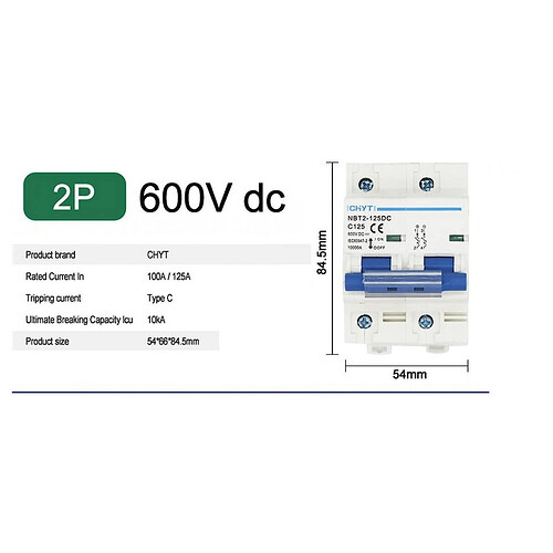

Oder eben sowas:
Guck ich mir mal an. Danke

Zu NH/Megafuse: Wenn du von einem Batteriesystem direkt zu einem Multiplus gehst, dann hast du vollkommen recht. Beides macht wenig Sinn. Wenn aber noch weitere MP, Laderegler o.ä. eingebaut werden, dann benötigst du es. Kann dir aus eigener Erfahrung nur sagen, dass man schnell Blut leckt und dann noch weitere Komponenten integriert. Bei mir war die DC-Sicherung nachträglich nur fummelig unterzubringen. Also mind. den Platz Gedanklich vorsehen. Wesentlicher Unterschied zwischen den beiden ist halt die Möglichkeit über den NH-Trenner die Batterie händisch zu trennen und das Trennvermögen. Bei einem Kurzschluss einer Batterie reden wir schnell über viele kA Strom. Ich würde den NH-Trenner nehmen.
Zur Dimensionierung des möglichen NH-Trenners nicht „blind“ 160A wie andere im Forum wählen, sondern darüber nachdenken, was das Schutzziel ist: deine Leitung und deine Batterie. Deine Batterie kenne ich nicht. Deine Leitung muss halt ohne Probleme die 160A tragen können.
Dann beschreibe ich es mal so. Wir reden über einen Kurzschlussfall. Hier sollte Megafuse als auch NH Trenner zum Auslösen kommen.
Die Leitung sollte im Normalfall 70A Dauerlast können. Jeder Speicher kann 100A Dauerlast kontonuierlich abgeben. Macht er aber nicht, da der Victron nicht mehr als die 70A durchläßt. Alles darüber wäre außerhalb der Parameter. Oder übersehe ich etwas? Wenn man hier, wie empfohlen, das 1,5 fache vorsieht, wäre ic bei 105A (also 100 oder 125A).
