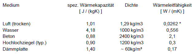

Das nächste, was man niemals unbeachtet lassen darf, ist der Wärmeinhalt (spez. Wärmekapazität - also wieviel Energie ein Medium bei einer bestimmten Temperatur aufnimmt) der verschiedenen Medien (Luft, Wasser, Bauteile usw.)
Kurz ein paar Beispiele bzgl. der Eigenschaften verschiedener Medien:
Ich glaube, wenn man sich die Werte für Luft und Beton ansieht fällt einem sofort das Verhältnis von Luft zu Beton/Ziegel auf - größenordnungsmäßig ca. 1_zu_1000 bis 1_zu_2000. Betrachtet man die Wärmeleitfähigkeiten der Baustoffe, erübrigt sich jegliche Diskussion ob man isolieren soll oder nicht. Ob das aus welchen Gründen auch immer (zur Zeit) finanzierbar ist, ist eine andere Sache.

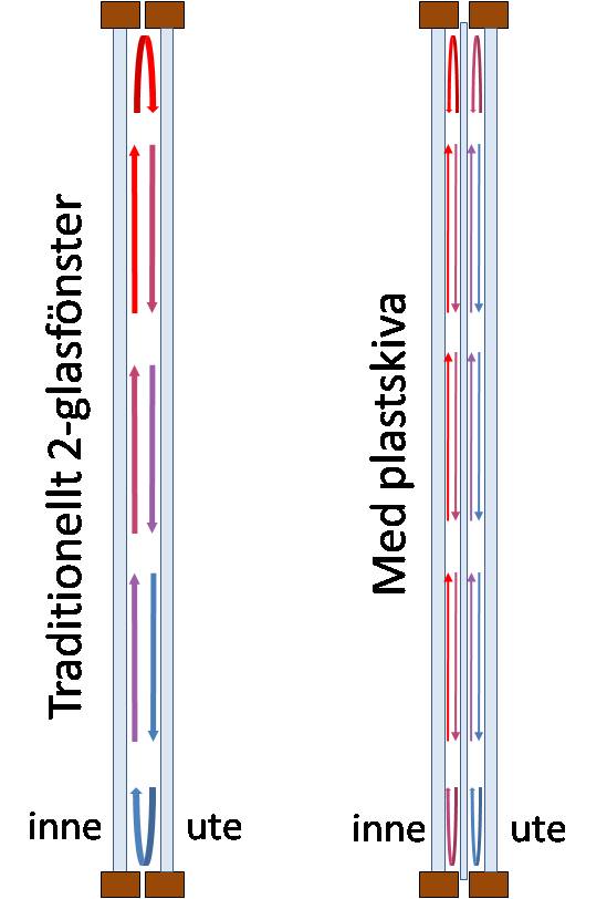

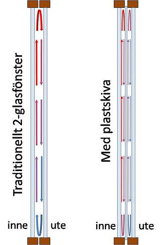

Wir haben alte 2x Einfachverglasung mit gekoppelten Rahmen. Zwischen den beiden Fenstern sind ca 15mm Abstand. Ich habe 0.8mm PET Scheiben zwischen die Fenster montiert. Dadurch wird der Luftspalt halbiert und die Luft steht jetzt still anstelle der Konvektion.
Hat mich mit Hilfe von meines Bruder ca 300 Euro und zwei Vormittage (Samstag, Sonntag) gekostet.
Wie Tag und Nacht. Sowohl Wärmekomfort als auch Geräuschdämmung.
Zusätzlich kommen die Rollos abends runter. Auch ein riesen Gewinn. Die Rollos kosten mich abends und morgens je 3 Minuten. Morgens Teil der Auffachroutine, während die Espressomaschine warm wird.

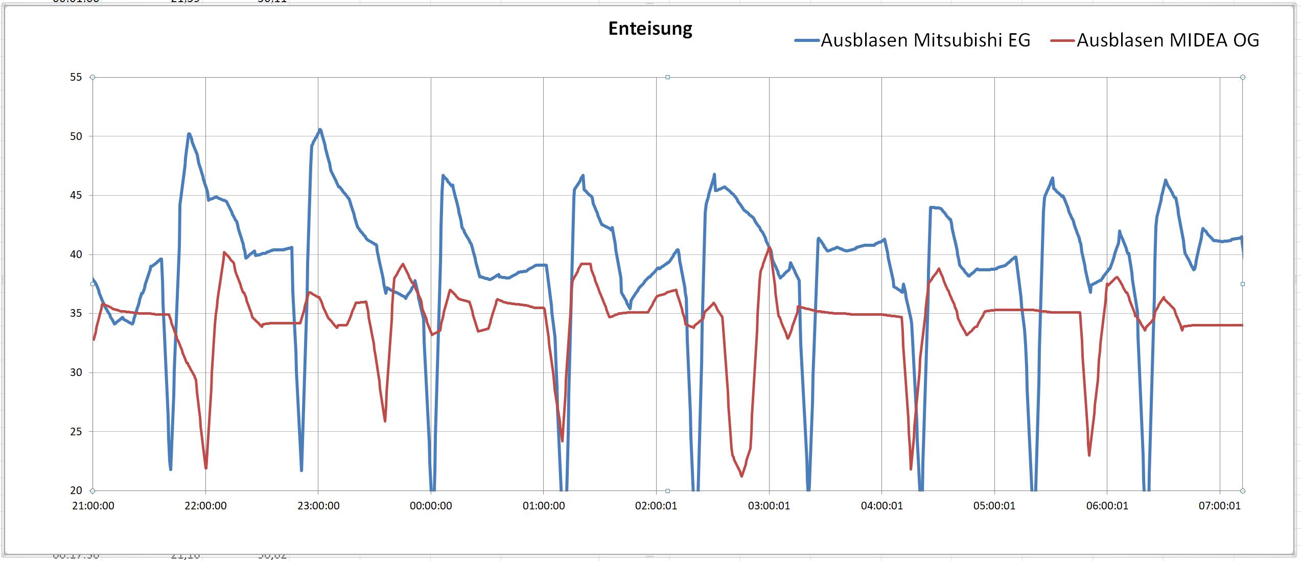

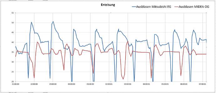

Hier mal ein Beispiel dafür, wie sich meine Anlagen unterscheiden.
Im Diagramm ist die Ausblasetemperatur in der letzten sehr kalten Nacht gezeigt.
Beide Klimaanlagen liefen durch. Beide sind regelmäßig in den Enteisungsprozess (siehe Peaks im Diagramm) gegangen.
Die Luft war aber sehr trocken. Insofern wäre eine Enteisung wahrscheinlich gar nicht nötig gewesen?
Die Mitsubishi (blaue Kurve) geht stündlich in die Enteisung und bläst danach Luft bei 50°C in den Raum und regelt dann langsam runter. Die MIDEA (rote Kurve) geht weniger häufig in die Enteisung und die Ausblasetemperatur danach ist deutlich geringer. Während der Enteisung bläst die Mitsubishi wenig aber kältere Luft aus. Die Midea bläst etwas wärmere Luft aus.
Anhand des Diagramms würde ich sagen, dass der Enteisungsprozess der MIDEA besser geregelt ist. Der Komfort bei Midea ist besser, es gibt weniger Temperaturdifferenzen. Die Mitsubishi ist deutlich teurer. Ist sie deshalb auch besser?
Das wesentliche Bauteil ist ja der Kompressor. Kompressor-Technologie ist aber "Massenware". Kompressoren kommen häufig aus derselben Fabrik. Ich weiß jetzt nicht, inwieweit hier eine bestimmte Marke wirklich besser ist.
Ich sehe die Unterschiede im Verhalten der Wärmepumpen.
