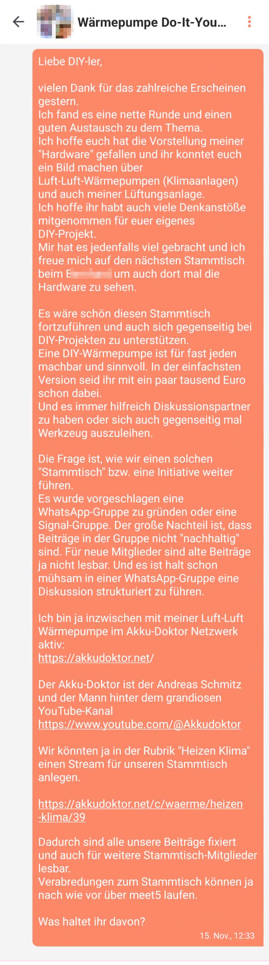

Wir hatten gestern unseren ersten "Wärmepumpe-Do-It-Yourself-Stammtisch" in Mannheim.
Themen waren genau solche: Wie kann ich mein Eigenheim zu akzeptablen Preisen hin zur Wärmepumpe "entwickeln"? Welche "Übergangslösungen" sind möglich zur Reduktion vom (Gas-)Verbrauch, usw.
Ich hab ein ähnliches Reihenhaus und hab mit vor einem Jahr eine "5kW Klimaanlage" zum Heizen im offenen EG eingebaut und bin damit sehr zufrieden.
Jetzt hab ich mir noch selber eine R290-Klimaanlage im OG eingebaut. Auch damit bin ich zufrieden.
Ich werde aber jetzt noch eine "preiswerte Monoblock-Wärmepumpe" einbauen um die existieren Heizungsanlage (Einrohrsystem) weiter zu nutzen für die Grundwärme-Versorgung.
Nachher ist es dann die Kombination aus Monoblock + Klimaanlagen.
Der Einbau im DIY-Verfahren ist gar nicht so kompliziert und preislich sehr attraktiv.
Und genau für solche Themen gibt es dann den "DIY-Stammtisch" im Rhein-Neckar-Gebiet.
