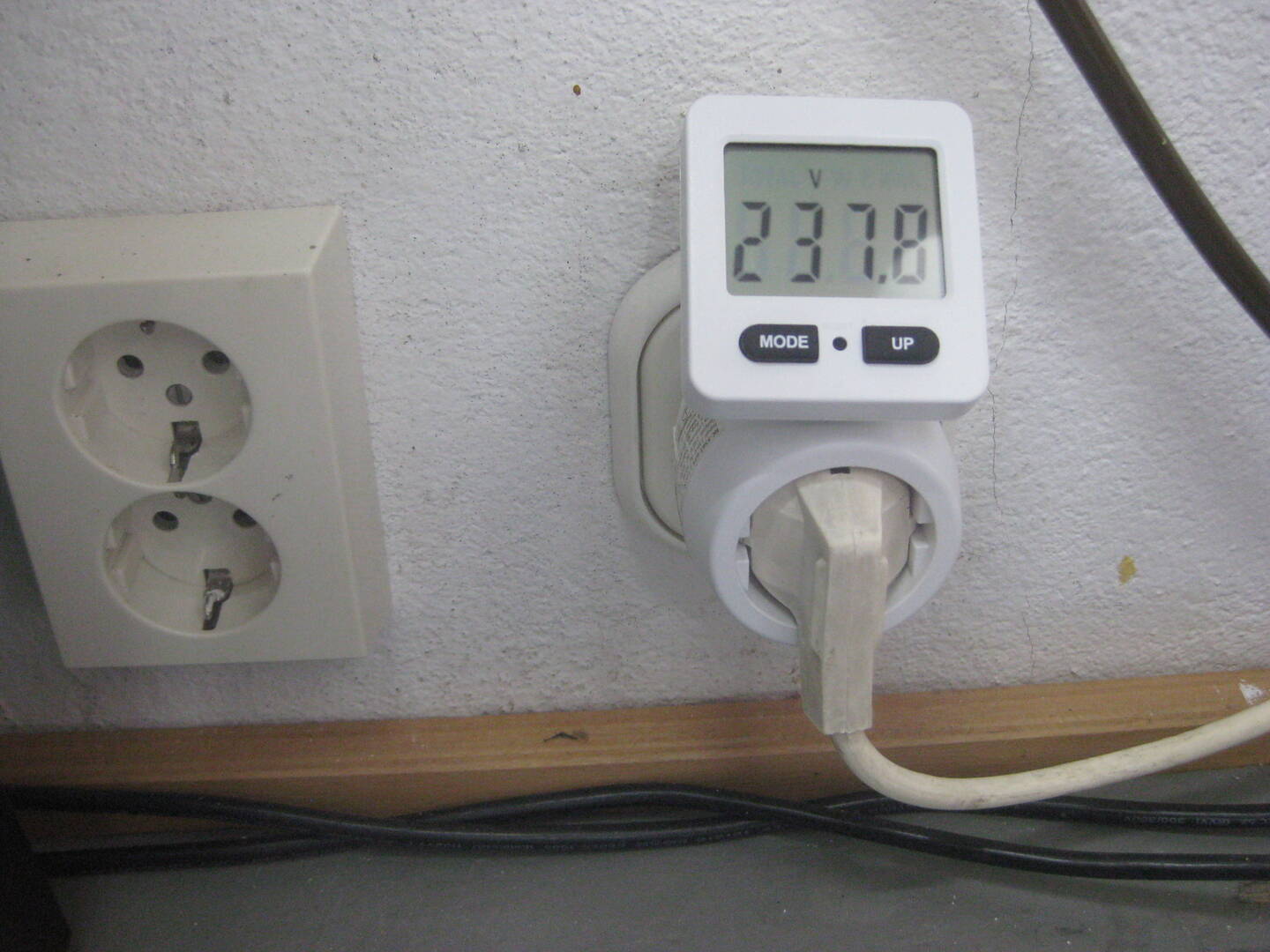

Bin am überlegen ob ich einfach einen Schukostrommesser dahinter haue, damit wenigstens ich sagen kann ob die Systeme funktionieren. Oder vielleicht doch was mit Fernwartung (also vielleicht einen WR/Stromzähler mit Simkarte?)

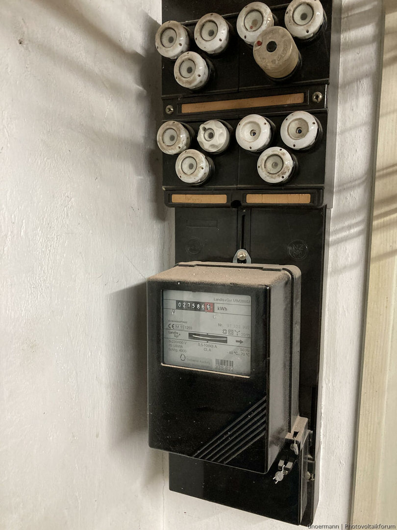

Mal rein interessehalber: was ist das denn für ein Gerät?

Wenn man dann noch feststellen will, ob es funktioniert und man nichts per App machen will, reicht ein einfaches Energiekostenmessgerät mit LCD-Display für 20 EUR aus.

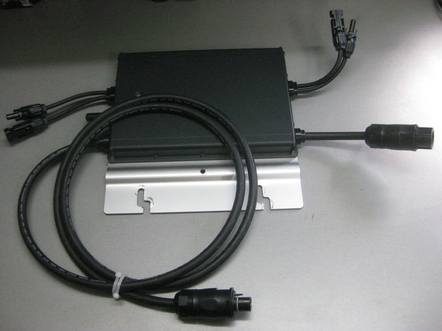

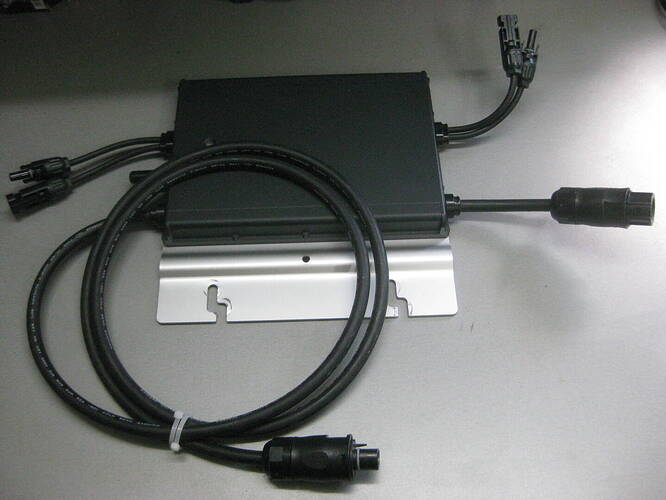

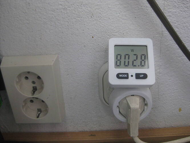

  1. Wechselrichter - Den Hoymiles HM-600, das ist ein bewährtes Gerät, was später auch an einem Akku laufen könnte, also der verträgt das problemlos.
  2. Strommessgerät - Revolt, den gab es auch schon für 5 bis 6 € beim Discounter. Unglaublich einfach zu handhaben.
  3. zwei (oder vier) Standardmodule ab ca.400 Watt. Der HM-600 kann alle Module, egal ob 54, 60 oder 72 Zellen. Sein größerer Bruder der HM-800 nur 60 und 72 Zellen Module. In Kleinanziegen werden die meist in der Nähe günstig angeboten.

Das wäre meine "out of box" Lösung. Den HM-600 kann man auch per Wlan und OpenDTU als Fortgeschrittener umfangreich monitieren, muss man aber nicht.

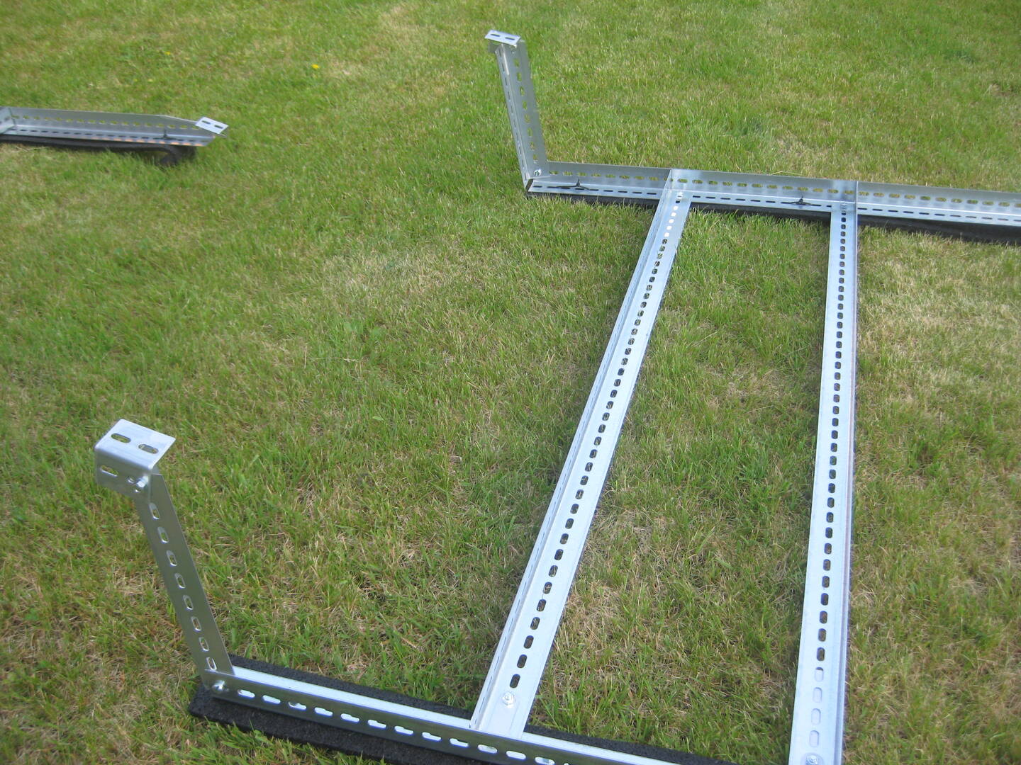

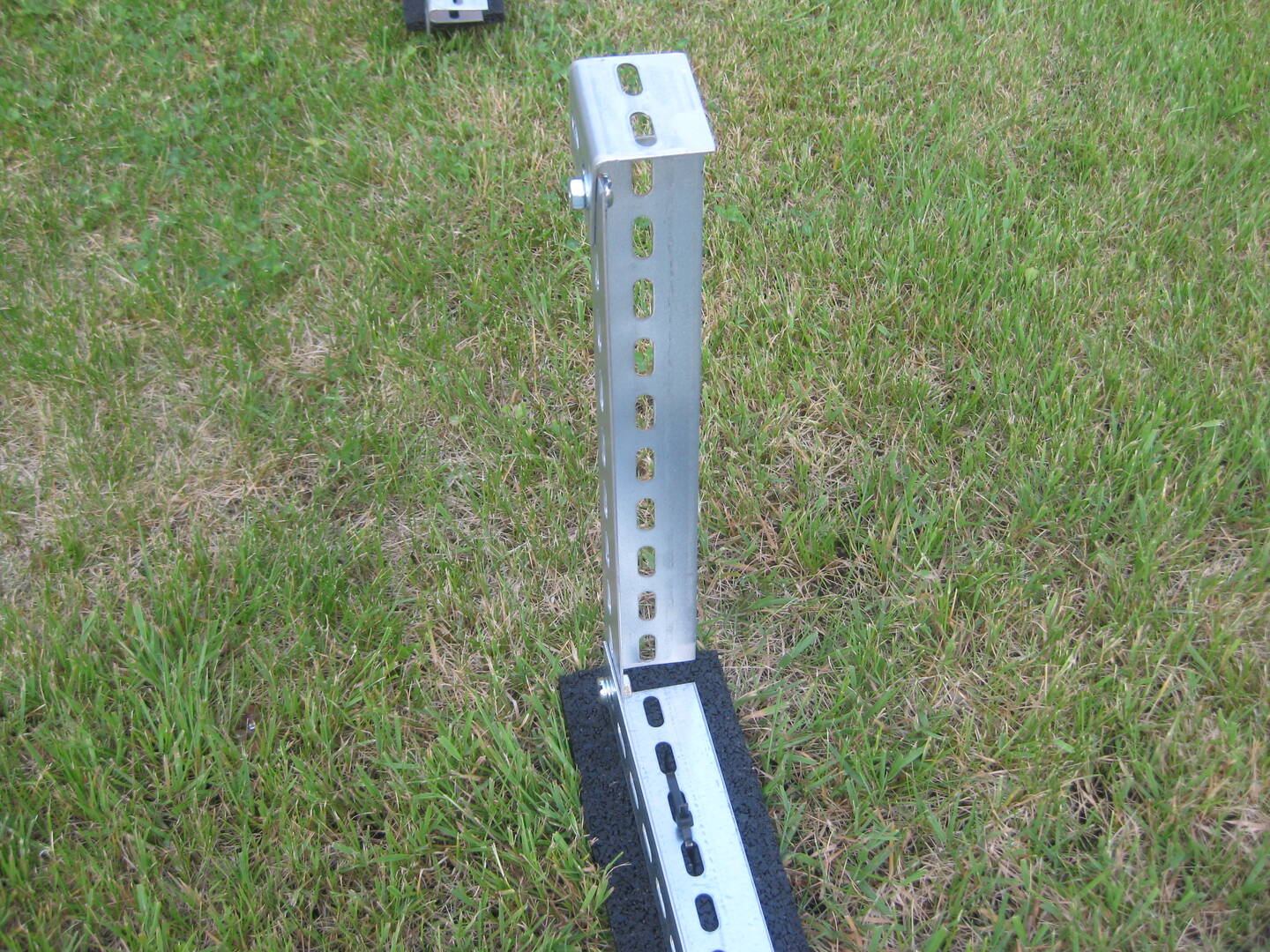

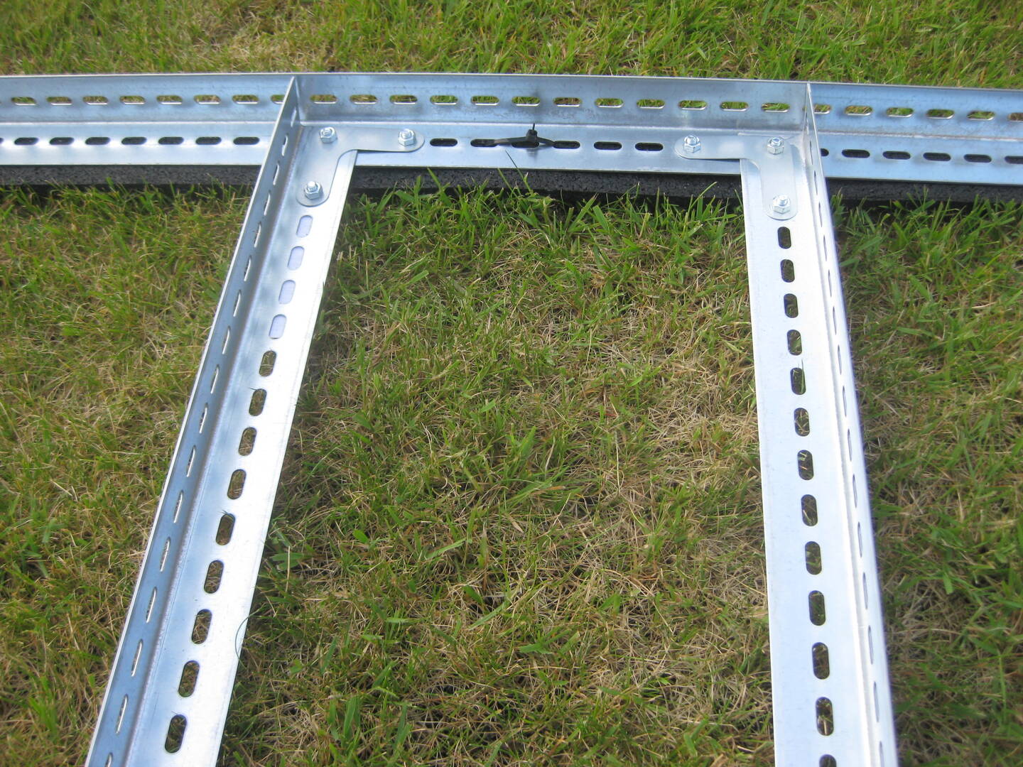

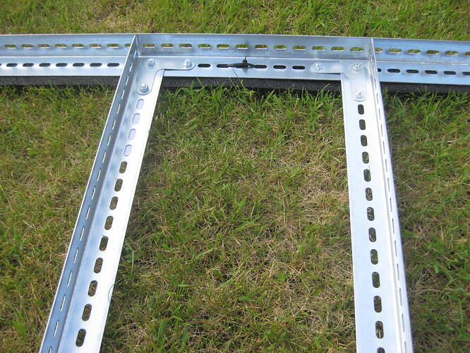

Schulte Winkelprofil in verschiedenen Längen und ein Schraubenpaket aus diesem Sortiment. Eisensäge, (Zink-)Farbe. Vier 6 mm Sechskantschrauben 30 mm, pro Modul und 8 Unterlegscheiben und Muttern, aus V2A-Stahl. Zur Beschwerung ein paar Gehwegplatten pro Modul. Gewicht richtet sich nach Windlast in eurer Gegend. Gibt es alles preisgünstig beim Horni.
Man kann alles fertig kaufen, für ca. den 4- bis 5-fachen Preis, aber da kann ich aus Mangel an Erfahrung nichts empfehlen. Das ist alles irgendwie nicht so richtig fertig zu gebrauchen, bis auf die ganz teuren Dinge.
Die Bautenschutzmatten zum Streifenschneiden holt man am günstigsten aus dem OBI, ja hier ist der tatsächlich mal günstig.
Die Halterung ist von vorn bis hinten eine materialsparende Eigenkreation von mir selbst, für die 1722x1134x30mm Standardmodule. Ihr verletzt also beim Nachbau keine fremden Rechte. :grinning:
