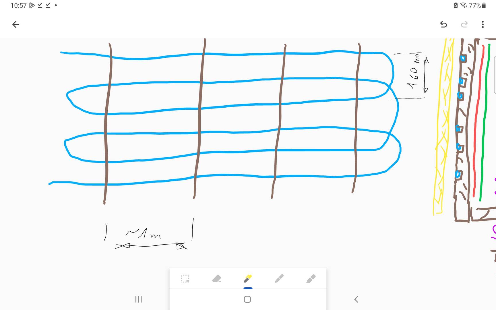

Hallo, möchte meine Wand Zusatzheizung heuer doch realisieren.
Länge 7,5 m etwa ab Boden bis knapp Fensterhöhe
Aktuell wird über Umluft von der Klimaanlage geheizt. An kalten Tagen reicht es jedoch nicht und muß mit einer tick tak Klimaanlage zugeheizt werden.
Inzwischen war schon der Gedanke wegen des Groß BKW einfache Heizfolien zu verlegen. Naja, im Winter sind die Tage kurz und die Sonne selten. Da wäre doch wieder die wassergeführte Wandheizung, gespeist von der Ururu sarara mit 8 m Zwillings Wärmetauscherleitung als Quelle sinnvoller.
Scop nahe 6. Das lief auch schon mal vor Jahren testweise mit Frostschutzmittel offen an einem Heizkörper.
Erwartete Heizleistung um 800 W, relativ egal. Heißgas 30 bis max. 60 Grad. Der aktuelle cop könnte dabei sogar steigen denke ich da die Temperatur sinken wird.
Vorstellung und Aufbau.
4 reihige Schlange über die ganze Wandbreite mit (22 mm) Kunststoff Alu Rohr , etwa 20 cm Rohr Abstand, Rohr liegt schon ewig dafür rum.
Innen Rigips, Dampfbremse, dahinter die Schlange über geschlitzte Holzleisten gehalten, 8 cm Schafwolle, 60er Albau mit 25 cm Außenwand. Angespeist wird von der Wand gegenüber. Windkessel kommt ins WC damit keine Wärme verloren geht :wink: Eventuell auch dort eine direkt verputzte Wand Schlange.

Neue Erkenntnisse. 16 mm oder gar 12 tuns auch für die Leistung, dafür wird der Abstand enger, etwa 8 cm. 16 mm gäbe es Wiroflex. Alu/ Kunststoff. Der Biegeradius wird teuflisch dabei.

Da habe ich ganz große Zweifel. Erstmal glaube ich nicht daran, dass man bei so einem dünnen kurzen Rohr so einen hohen Wärmeübergang schafft. Musst ja auch bedenken, dass die Leitung oft nur 30-40 Grad warm ist. Und selbst wenn man das schaffen würde, ginge es nur, wenn das Kältemittel dort schon im Phasenübergang von gasförmig nach flüssig ist. Das hätte dann aber schon wieder starken Einfluss auf die ganze Regelung der Anlage, die ja mit ihren Sensoren ganz bestimmte Werte am Wärmetauscher des IG erwartet. Die geht z.B. von noch gasförmigen überhitzten Kältemittel am Eingang aus und regelt entsprechend. Nun kommt da aber bereits ein teilweise kondensiertes Kältemittel an.

Luftsäcke. Eine verschlungene Schlange wird Probleme mit Luftsäcken machen?
Biegeradius bei diesen Verbundrohren darf nicht unter 5 Dm. Also 16er Rohre hätten demnach 16 cm Abstand was doch deutlich zu weit ist. Auch ein ausgedehnter Bogen macht in vertikaler Lage wieder kleine Luftsäcke.
Wobei die Schlange fehlerhaft ist, sehe ich gerade.
Nachtrag: Habe eben vertikale Schlangen gesehen, Luft dürfte also kein Problem sein.

Die Wärmeabgabe eines solchen horizontalen 40 Grad warmen Rohres liegt eher optimistisch bei 15 W pro m.
Also würde ich eigentlich in meinem Fall, Stauwärme, unter 10 W annehmen, wäre als Zusatzheizung aber ebenfalls noch ausreichend.
