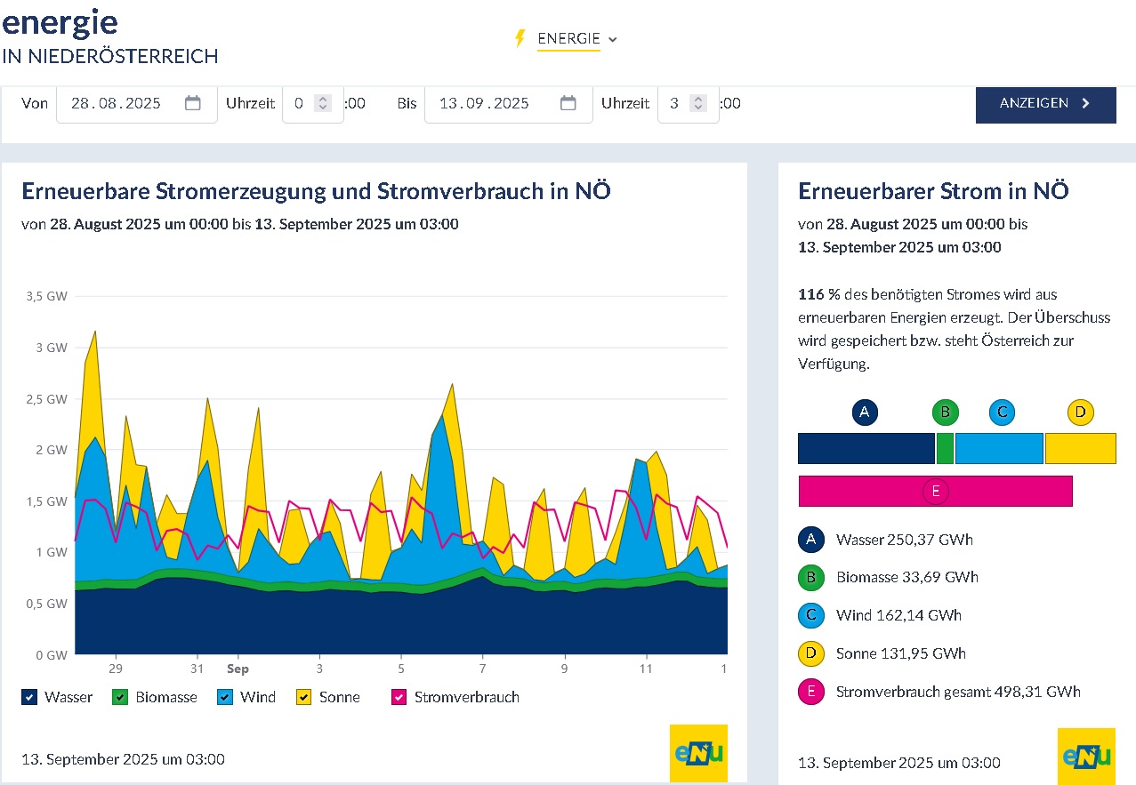

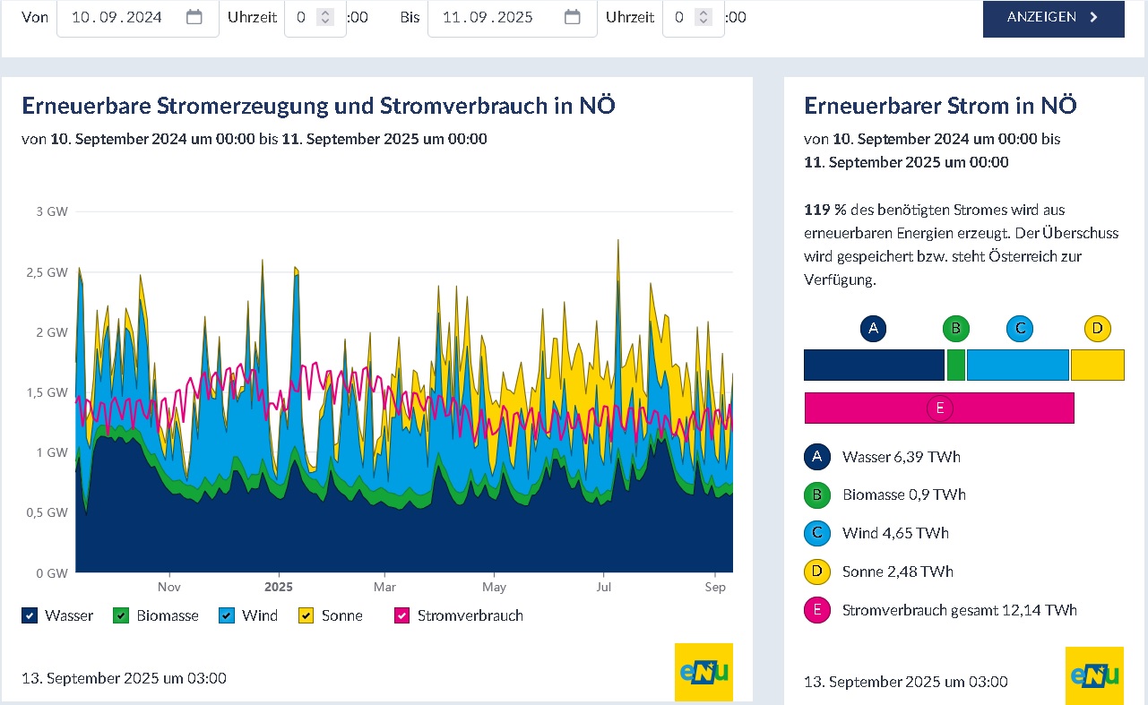

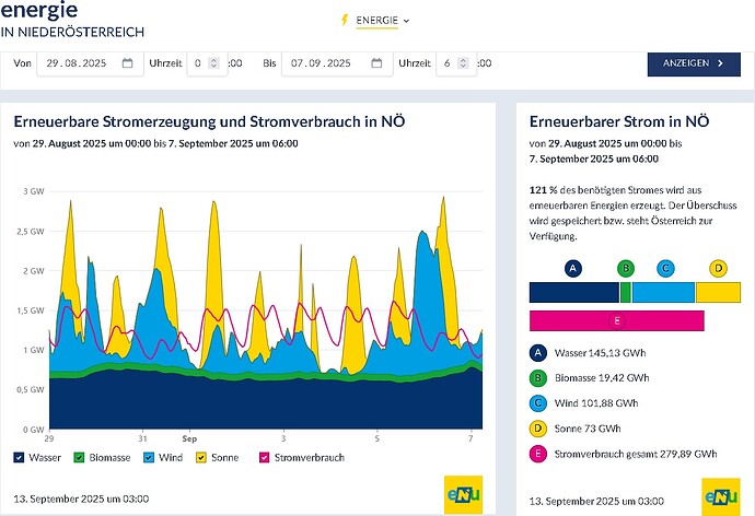

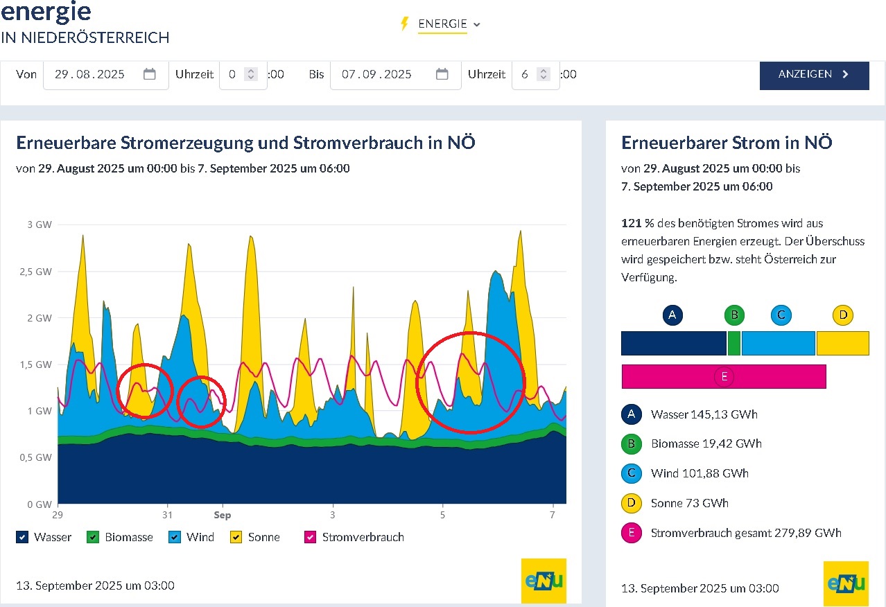

Das möchte ich natürlich teilweise untermauern. Hier kann man die Erzeugung und den Verbrauch von Niederösterreich sehen: Stromerzeugung live | Energie in Niederösterreich
Um es zu verdeutlichen. Die Spitzenlast ist am 10.12.2024 gewesen. Ca. 40,6GWh und Spitzenlast 1,9GW. Niedrigster ist ungefähr der 05.07.2025 mit 26,82GWh und Spitzenlast von unter 1GW.
Und man sieht: An Wochenenden ist die Grundlast niedriger, die kleinen Spitzen bei 8:00 und 18:00 gibt es täglich. Mal mehr mal weniger ausgeprägt. Sonntag mehr als Samstag.
Gleichzeitig Spitzen bei Wind und PV. Rein theoretisch kann also Peak-Shaving in privaten Haushalten bei einem Speichervolumen von 24h dafür sorgen, dass diese Spitzen weg kommen aber auf keinen Fall wird es eine gradlinige Verteilung auf 24h geben. Was passieren wird ist, dass der Peak nach unten der immer um ca. 4:00 erreicht ist, dass der leicht angehoben wird. Die beiden Peaks um 8:00 und 18:00 werden verschwinden. Um 20:00 gehts wieder abwärts. Das sind die privaten Haushalte und deren Reichweite. Das Andere sind nicht die privaten Haushalte.Ergo nützt es nichts, wenn diese NUR Peak-Shaving betreiben.
