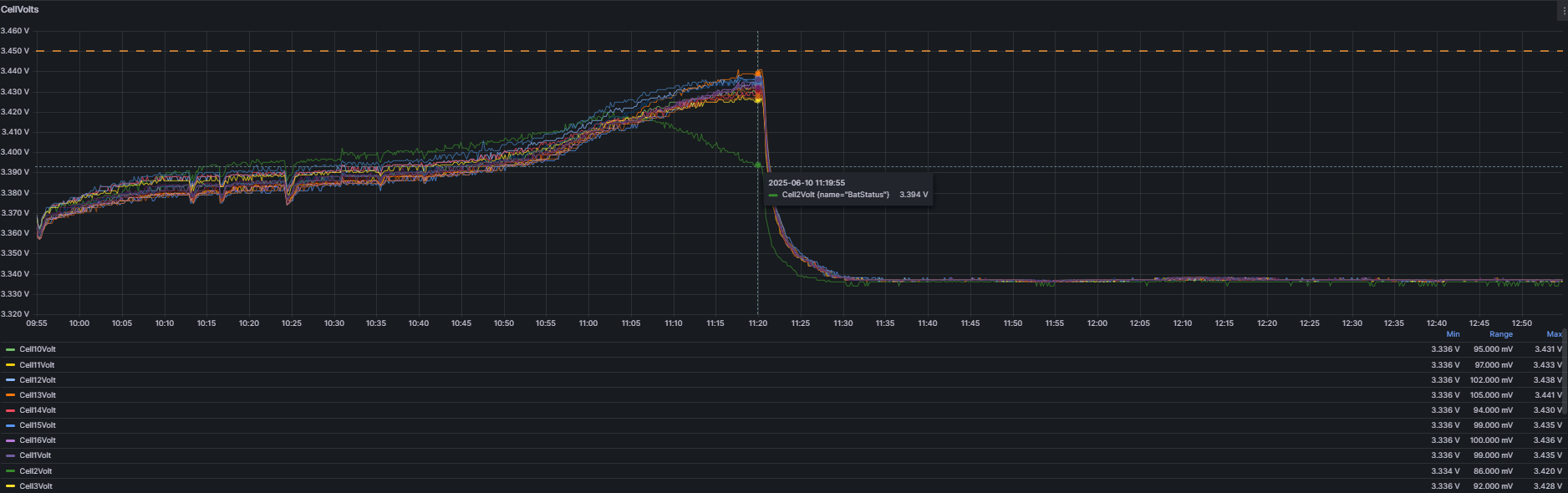

das Thema gibts schon das ein oder andere mal, jedoch bin ich nicht sicher obs bei mir 100% das selbe Problem ist und mir ist nun auch final nicht klar was genau das Problem ist bzw wie man es lösen kann.
Und zwar folgende Ausgangssituation:
12kw PV Anlage
3* Multiplus 5000 im 3 Phasen Betrieb
Selbstbau Akkupack 16*Eve 280Ah
JKBMS (Balancer AUS!!!)
Problem:
Seit einiger Zeit bricht meine Zelle 2 bei ~3,415V während des Ladevorgangs ein während die anderen Zellen weiterhin laden. Meine Ladeschaltung (ESP32) würde den Ladestrom bei einer Zellspannung von 3,45V anfangen zu begrenzen und auch die Ladespannung entsprechend reduzieren um wirklich auf 0A Ladestrom zu kommen.
Die Batterie ist ca 3 Jahre in Betrieb und hatte diesen Effekt vorher nie. Dies ist erst sein ein paar Wochen so.
Beobachtungen in den Screenshots unten:
Um 11:20 werden alle Zellspannungen niedriger da ich die Ladespannung und den Ladestrom begrenze bei einer Zelldifferenz von >50mV. Dies sieht man auch an den Screenshots unten.

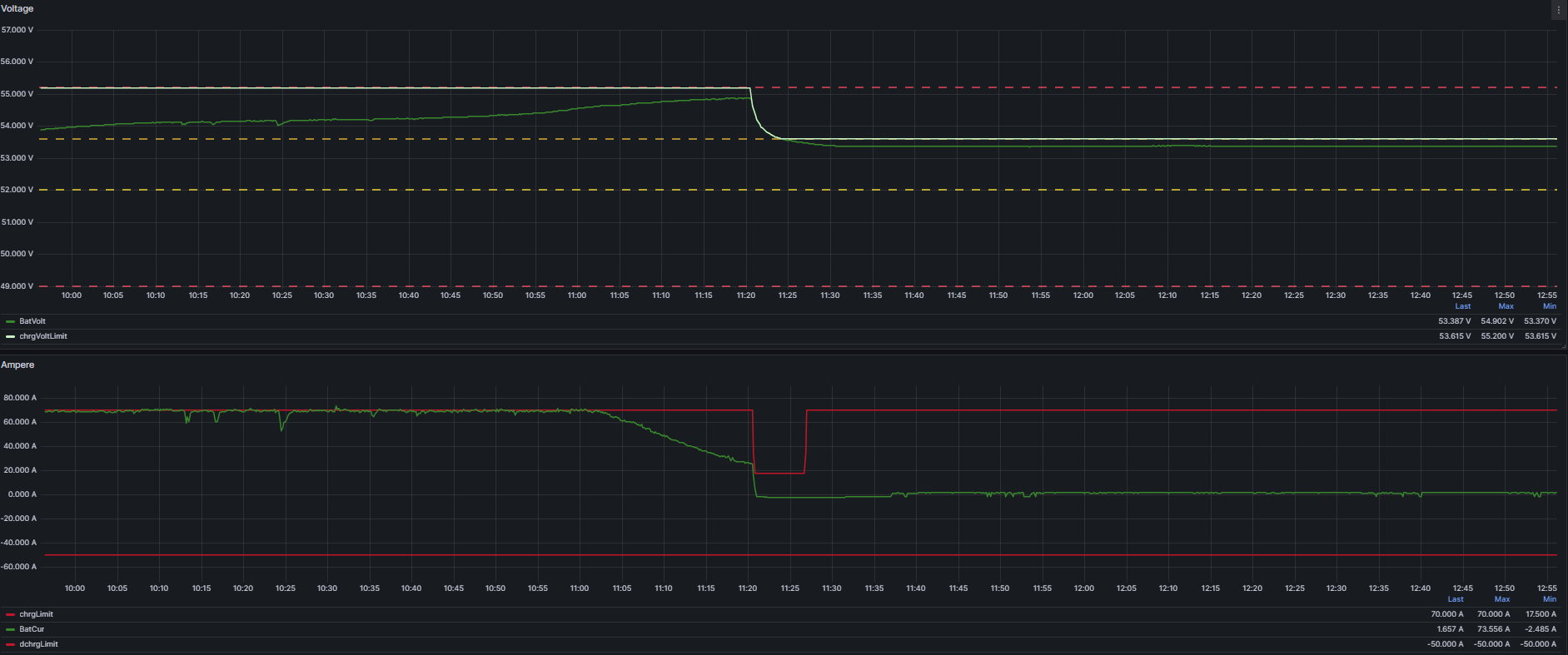

Mir völlig unerklärlich ist jedoch der Zeitraum zwischen 11:05 - 11:20 da hier die Zelle 2 ausbricht. Der Ladestrom wird vom Multiplus hier scheinbar auch reduziert während die Ladestromlimits (rot) die ich an den Multiplus sende, weiterhin auf 70A sind
Was ist eure Meinung hierzu? Memory Effekt? Zelle defekt? Balancer kanns nicht sein da er aus ist.
Ich hatte den Balancer mal ein paar Tage angeschaltet damit er ab 3,4V arbeitet, hat er auch getan, jedoch hat es nichts am Verhalten der Zelle geändert.
Danke euch und Gruß
Tobi
Wie einbrechen?
fällt die Spannung der Zelle während die der anderen Zellen steigt (wir laden ja schliesslich)
ja genau. auf dem ersten Bild sieht man das gut. 15 Zellen steigen weiter mit der Spannung an während Zelle 2 einbricht

Die Spannung von Zelle 2 fällt weil auch der Ladestrom fällt und sie nicht den gleichen Ladezustand hat wie die anderen Zellen, ihr fehlt also Ladung.

Sie steigen weil sie im Ladezustand voller sind als Zelle 2.

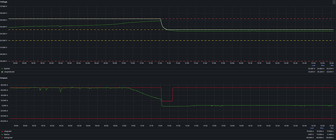

Die Ladeschlussspannung steht auf 55.2V. Das sieht man am mittleren Bild an der hellgrünen Linie

ja da hast du Recht. Ich vermute der Strom geht im letzten Bild von 70A auf ~25A runter da sich die Batteriespannung zwischen 11:00 und 11:17 der Ladeschlussspannung nähert. Um 11:00 ist die Differenz 0,6V und um 11:17 inzwischen nur noch 0,3V. Das führt dann rein physikalisch zur Reduktion des Stroms.

Wenn er richtig eingestellt ist und der betreffenden Zelle nicht zu viel Ladung fehlt. Wie war er eingestellt? Ist er falsch eingestellt entzieht er unter bestimmten Umständen der Zelle zu früh Ladung, die er zum Schluss wieder reinladen tut, ergo -+ = 0. Bei dir gut zu sehen ab ca. 10:45 Uhr... startet hier der Balancer schon entzieht er bereits Zelle 2 Ladung die er aber zum Ende des Ladeevorgangs wieder reinladen muss. Zelle 2 ist nämlich die Zelle welche anfangs die höchste Spannung hat aber zum Schluss eben die niedrigste als der Ladestrom fällt. Das die Spannung dieser Zelle zu Anfang höher ist als die der anderen liegt an Störeinflüssen durch den Ladestrom, Übergangswiderstände oder aber evt. auch an der Zelle selbst.

Ich denke die wichtige Linie ist hier eher die dunkelgrüne.
Und hier werden keine 55,2V erreicht sondern nur rund 54,8V.
Der Multiplus kann mit Einzel-Zellspaannungen nix anfangen höchstens mit der Gesamtspannung.
Die eigentliche Ladeschlussspannung von 55,2V wird aber nie erreicht.
Wie OliverSo schon richtig erkannt hat liegt das mit dem reduzieren des Ladestromes wohl an deiner Steuerung vom ESP32 oder aber dem BMS die dem Multiplus Werte vorgibt.
Indem man erstmal ein vernünftiges Ladeprogramm und einen vernünftig eingestellten Balancer seine Arbeit machen lässt ganz ohne Regelzeugs wie oben beschrieben. Oder aber die entsprechende Zelle mit einem Labornetzteil auf das Niveau der anderen bringt. Eine defekte Zelle mit hoher Selbstentladung würde ich nicht ausschließen, das kann man aber nachher feststellen nachdem man alle Zellen auf gleichen Ladezustand gebracht hat.
Für mich ist das die vollste Zelle im Anfangsbereich des steileren Spannungsanstiegs. Im Umkehrpunkt der Spannung reduziert sich der Ladestrom bereits, damit sinkt diese Spannung wieder leicht ab.

ja genau. Die werden nicht erreicht. Das Problem mit der Zelle passiert aber ja schon vorher. Zu Erklärung des ESP Algorithmus: Er dient als Gateway zwischen BMS und VenusOS. Auf dem Raspberry läuft ein Script das auf den DBus schreibt mit den Daten die ich ihm über den ESP gebe. Im Grunde sende ich einfach alle Messdaten durch die dann auf den DBus gemappt werden. Zusätzlich reduziere ich den maximalen Ladestrom (rote Linie) und die Ladespannung (hellgrüne Linie) (DVCC Parameter) wenn eine einzelne Zelle über 3,45V geht oder die Differenz mehr als 50mV von der höchsten zur niedrigsten Zelle beträgt. Zweiteres passiert gerade täglich da Zelle2 so sehr abdriftet. Darum erreiche ich die 55.2V dann auch nie.
Evtl könnte ich nun einmal probieren die Ladeschlussspannung immer mind. 0,6V über der Batteriespannung zu halten und schauen ob die Zelle2 dann nicht einbricht. Natürlich unter Einhaltung von kritischen Schwellwerten. Einzelne Zellspannungen sollten weiterhin nicht über ca 3,6V gehen. Dies muss ich weiterhin frühzeitig begrenzen bevor das BMS bei 3,65V hart trennt.
Ich bin nur nicht sicher ob ich der Zelle2 noch mehr schade wenn sie tatsächlich einen defekt hat... Evtl erhöhe ich noch den Schwellwert (aktuell 50mV) der Zellspannungsdifferenz um das Laden abzuschalten auf 80mV um hier etwas mehr Spielraum zu haben
