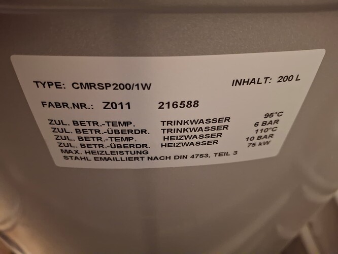

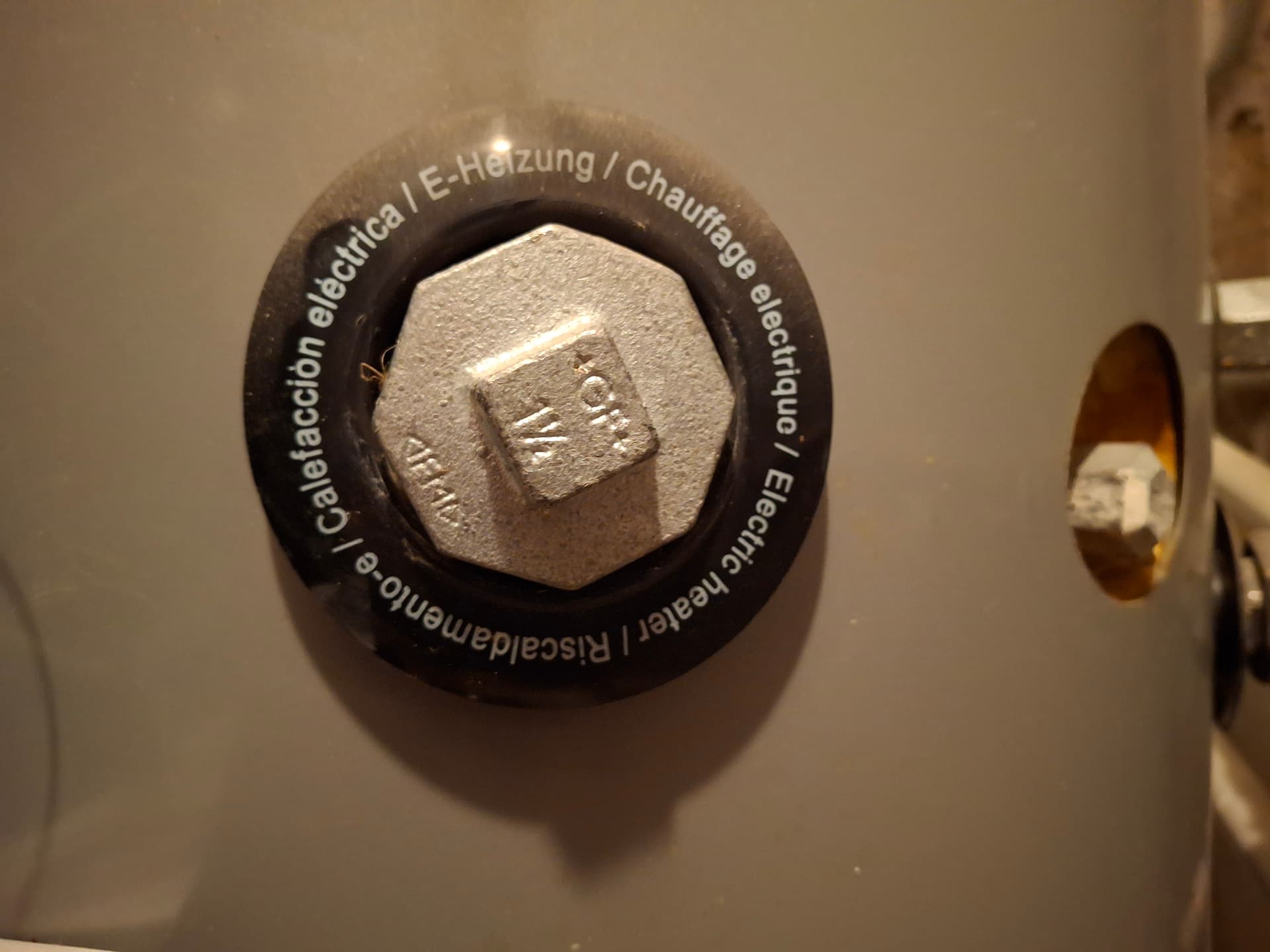

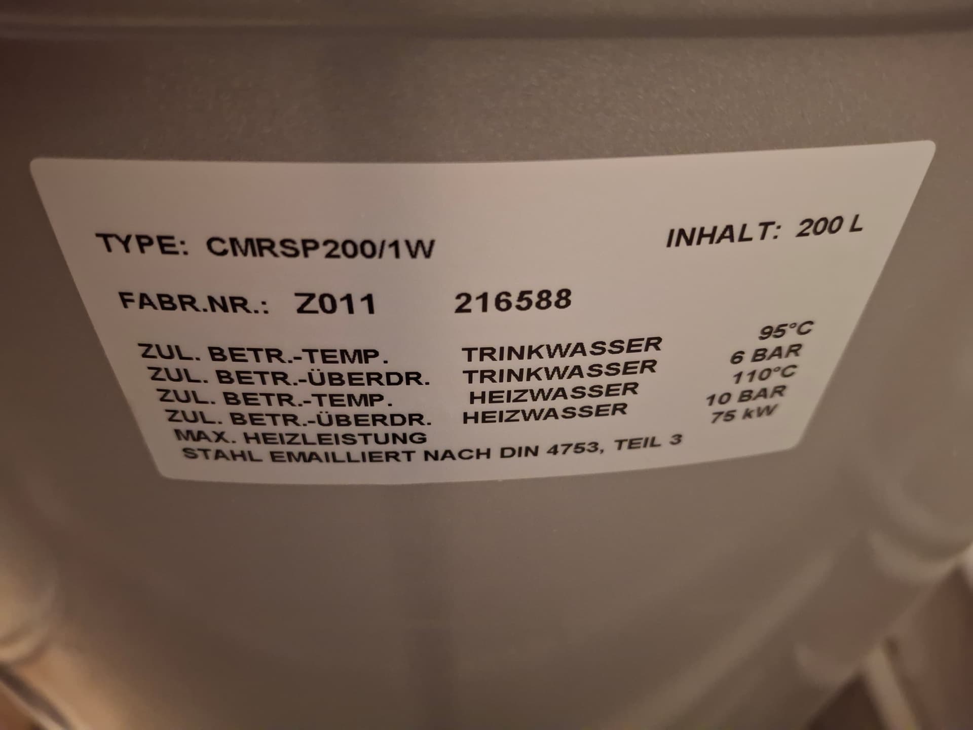

Also der Austria Email Warmwasserspeicher hätte so wie ich es sehe einen 1 1/2 Zoll Anschluss für den Heizstab, wieviel kW sollte der Heizstab aufbringen und wie hoch wäre der Verbrauch auf 24h gesehen?
Ist bzgl. der PV ein MyPV Heizstab zwingend notwendig? Ich habe noch nicht wirklich den Sinn darin erkannt oder fungiert hier ein anderer Anschluss?
Der Verbrauch auf 24h wird vom Standbyverlust und vom WW-Bedarf bestimmt.
Standby sollte sich aus dem Datenblatt ergeben, vermutlich irgendwo zwischen 0,5 und 1kWh.
WW-Bedarf: 1000L um ein Grad, 100L um 10 Grad, 200L um fünf Grad erwärmen, kostet alles 1,19kWh.
Wie oft badet oder duscht ihr mit wie vielen Leuten? Fünf Minuten Duschen dürften 50L mit vielleicht 40°C warmem Wasser sein. Musst Du nun bis 40°C um 30K erwärmen, so wären das 1500°L oder 1,78kWh. Ca.

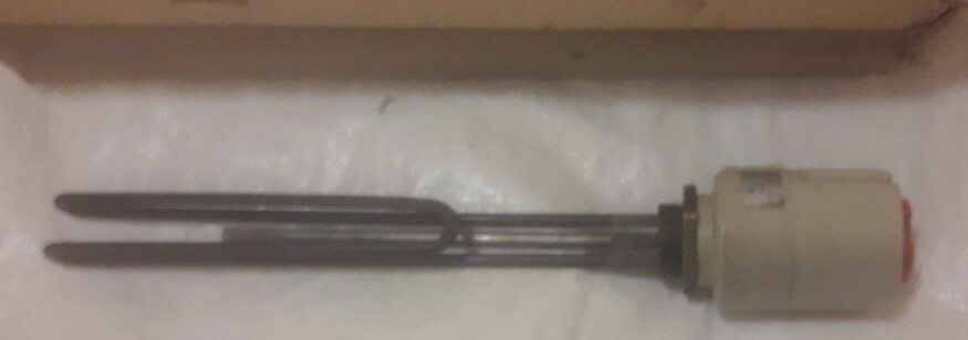

Heizstab:
Wie soll der gesteuert werden, von Solarüberschuss?
Billigste Lösung ist ein gewöhnlicher Heizstab ab 2kW. Schaltkontakt vom WR: einschalten bei >1500W einspeisen und ausschalten bei >1500W Verbrauch. Der hier, 2500W, kriegt dein Wasser in 5-8 Stunden heiss (je nach Verbrauch)

eine PV ist geplant aber noch nicht vorhanden, reguliert sich der Heizstab dann immer bei erreichter Temp.? Oder gibt es hier ein Min. und Max. zum einstellen?
