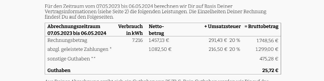

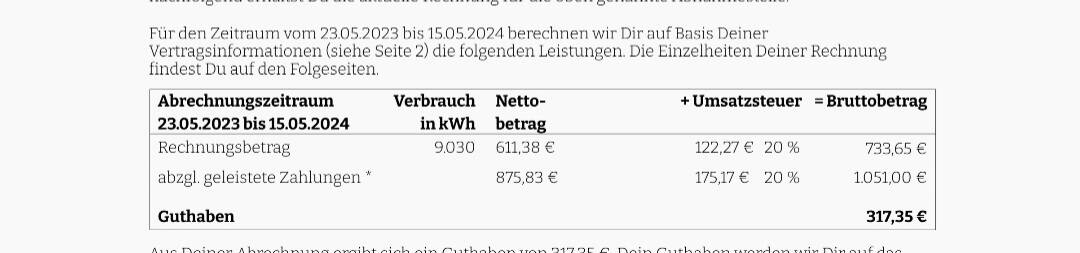

vielleicht sollte man nochmal alle Fakten in einem Beitrag zusammenschreiben. Momentan gibt es viele Gedankensprünge, sehr viele Konzepte (Pellet, Gas, Splitklima, ST, PV, Akku, WP, DLE, Boiler, BWWP; alles in beliebigen Kombinationen), geplante Dämm- und Umbaumaßnahmen oder auch nicht, verwirrende Angaben zu Verbräuchen (nur teilweise geklärt, 9000kWh Gas für 1-5 Personen? WW), unbekannte NAT bzw. Standort.

Ist der Verbrauch also max. 40kWh/Tag Heizen für 25cm Ziegelmassiv ungedämmt als gut einzuschätzen, ich habe leider keinen Vergleich was so eine normale WP ohne WW im Winter verbraucht.
Ich habe gerade überschlagsmäßig gerechnet, Hausstrom mal mehr, mal weniger 10kWh/Tag=3560kWh/Jahr, für Kühlung und Heizung benötige ich ganz grob 4000kWh/Jahr ohne WW
Ich hatte es dir doch grob ausgerechnet.... Ob da jetzt 300kWh mehr oder weniger sind ist dabei Latte.
PS: Du brauchst eben KEINE 4000kWh zum heizen. Die 9000kWh Gas ergeben für Warmwasser keinen Sinn. Nicht bei 2 Erwachsenen und 2 Kindern. Ein großer Teil ist daher noch Heizung über Gas. Ich würde da mit ca. 1/3 bis 1/4 WW und der Rest Heizung ausgehen.
