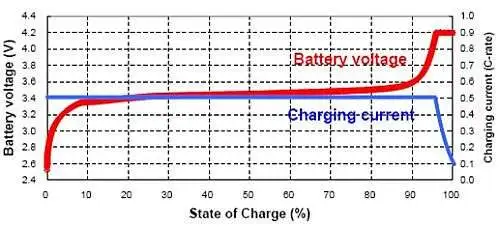

Bei 3,38V gibts in der Regel auch nichts zu Balancen, stell mal die Ladespannung auf 3,5V.
Wie viel Ah hat denn dein Speicher?
Ich begrenze die Zellen bei 3,4 Volt nach oben und 3 Volt nach unten.

Ich begrenze die Zellen bei 3,4 Volt nach oben und 3 Volt nach unten.wie mein Vorredner schon sagte, bei 3,4 V findet kein Balancing statt
Schau dir die Kurve an
Wenn eine Zelle zu 30 die andere zu 60 Prozent geladen ist haben die beide fast diesselbe Spanung von 3,4V.
Die Spannung taugt nicht wirklich, um zu sagen, wie voll die Zelle ist.
Erst wenn die Zelle fast voll ist also im Bereich 90-100% SOC steigt auch die Spannung deutlich über 3,4V.
Ab wann ein Balancer beginnt zu balancen (= eine "überladene" Zelle zu entladen) ist meist mit 3,6V fest vorgegeben.
3,4 Volt würde jedenfalls keinen Sinn machen, da man bei 3,4V nicht sagen kann wie voll die Zelle ist.
Also hör nicht bei 3,4V auf zu laden, das macht keinen Sinn.

0,1V mehr , also 3,5V anstatt 3,4V Lade-Endspannung dient nicht dazu die Kapazität zu maximieren, sondern dazu, ein sinnvolles Balancing zu ermöglichen.
Nochmal, im Bereich um die 3,4V sagt die Spannung einer Zelle nur bedingt etwas über deren Ladezustand aus, weil die Kurve so flach ist.
3,4 V kann also heissen, dass die Zelle zu 30% oder zu 60 % geladen ist. Hier Zellen per Balancing zu entladen, macht keinen Sinn, da du die Zellen so nicht auf einen einheitlichen State-of-Charge bringst.
Im Bereich um 3,5V oder 3,6V hingegen ist sicher, dass die Zelle zu 80 oder 90 Prozent geladen ist. Hier schalten Balancer dann auch typischerweise ein und entladen die Zellen, die oberhalb der Balancerspannungsgrenze liegen (z.B. 3,6 Volt).
Wenn deine Batterie in Ordnung ist, du also beim Zusammenbau der Batterie einmal alle auf 3,6V gebracht hast (Top Balancing, so dass alle sicher den selben SOC haben) und 16 neue gleichartige Zellen hast, brauchst du kein Balancing mit 5A oder noch mehr, da reichen dann wenige 100mA aus, was die meisten BMS auch so haben.
Ganz so grass ist das nicht, du bekommst die Zellen auch mit 3,375V zu 98% voll, wenn du lädst bis der Strom unter 1A geht.
Aber Balance geht erst oberhalb 3,45V, weil erst dann die Zellen anfangen vorraus zu eilen.
Ich lade den Großteil des Jahres auch nur mit max 3,375V aber nach einer gewissenZeit wird die Drift immer größer.
Dann erhöhe ich auf 3,5V bis die Zellen wieder gleich sind, danach gehe ich wieder runter.
Bei 3,375 fällt der Ladestrom ziemlich früh, gerade wenn man einen kleinen Speicher hat. Mit 560A geht das im Sommer aber problemlos.
Im Herbst reicht dann aber die Zeit nicht zum Vollladen, da gehe ich auf 3,4V.
Da ich im Sommer ehe nicht die volle Kapazität brauche gehe ich mit der Ladespannung runter.
