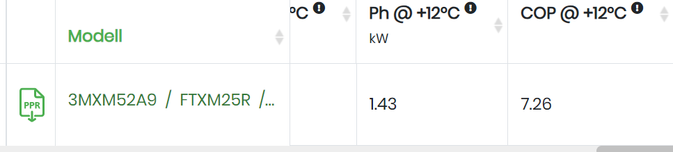

Bezüglich Takten/minimale Leistungsabgabe kann man einen Trick anwenden: In der Eurovent Datenbank nach "Heating PL condidtion D" schauen. Und wenn du dann die angegebenen kW anschaust, ist das wohl die niedrigst mögliche Leistung bei 12° AT ist. Die elektr. Aufnahme kannst du bekommen, indem du die Ph durch den COP teilst (im Bild wären das ca. 197W). Das ist aber ein Wert den meine Anlage nur extrem selten erreicht, es sind meist niedrigstenfalls 100W mehr (was bei einem COP von 7 direkt 700W mehr Heizleistung sind, also in 2,13kW Heizleistung resultieren würde). Aber so kann man sich der minimalen Heizleistung nähern... :wink:

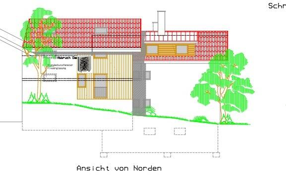

Tso... nach ein paar Tipps aus dem Forum bin ich jetzt ein Stück weiter.... es würde ein 4er Daikin Stylish Set werden. https://www.klimaworld.com/daikin-multisplit-4mxm80a-individueller-geratemix-2x3-5kw-2x2-5kw.html

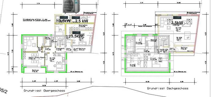

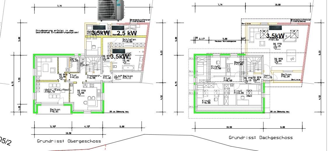

Im Plan würde das ganze so ausschauen:
Im DG könnte es ab -15°C knapp werden... aber nachdem das ein Aufenthaltsraum ist könnte ich da im Zweifelsfall damit leben.
Im OG ist wenn dann eher überdimensioniert... plan ist aber überwiegend das 3,5er Gerät dort laufen zu lassen und die anderen Zimmer über die Türen ausreichend zu versorgen. Sprich die Geräte im Schlafzimmer + Bad laufen dann nur bei Bedarf. Im Bad ist auch eine automatische Lüftung dann installiert.. sprich kein Problem mit Feuchtigkeit.
Meint ihr das wäre ein gangbarer Weg um meinen neuen Anbau zu beheizen?

Laut Gerätekonfiguration hast Du bei einer 4MXN80 mit 2,5+2,5+3,5+3,5 bei 7°C AT und 20°C Raumtemperatur eine Heizleistung von 2,0kW+2,0kW+2,8kW+2,8kW. Ohne das jetzt nachgerechnet zu haben, würde ich bei -15°C AT von 0,7kW+0,7kW+1,0kW+1,0kW Heizleistung ausgehen, also einem COP von 1,0.
Wenn -15°C bei Dir ein Thema ist, wirst Du Dir wahrscheinlich bei gewünschter Raumtemperatur von 22°C "den Arsch abfrieren". Auch die Idee, über geöffnete Türen die anderen Räume mit zu versorgen, solltest Du begraben.
Wenn ich das richtig sehe, hat der Raum im Dachgeschoss eine Fläche von 57 qm. Dort wirst Du mit einer einzelnen Inneneinheit nicht glücklich werden, wenn Dir eine gleichmäßige Wärmeverteilung wichtig ist.
Dein Plan zeigt 2 x 3,5 und 1 x 2,5 im OG. Ich vermute, das Bad soll auch eine 2,5er bekommen? Da würde ich mir sowieso die Frage stellen, ob ich mit einem IR-Panel an der Decke nicht besser bedient wäre. Das Bad ist geradezu prädestiniert, nur bei Bedarf schnell auf angenehme Temperatur gebracht zu werden. Ein IR-Panel sorgt, richtig platziert, innerhalb weniger Minuten für ein Wohlfühlklima, obwohl die Raumtemperatur noch lange nicht auf Wohlfühlniveau ist.
Die eingesparte Inneneinheit im Bad würde ich dann ins DG verpflanzen und statt eines 2,5er ein 3,5er nehmen. Parallel an einer Wand oder gegenüberliegend sollte für eine gute Wärmeverteilung sorgen.
Oha... dass ich so weit daneben liege hätte ich dann doch nicht gedacht. Die 20qm² Räume haben bei -15°C einen Wärmebedarf von ca. 1,2kW... deswegen dachte ich dass ich mit den 2,5ern da gut zurecht komme. Ich hätte im Bad ja dennoch ein Gerät gehabt... aber eben nur bei Nutzung geheizt... ich hätte vermutet dass die RT hier nicht unter 16-17°C geht wenn die anderen Räume auf 20°C temperiert sind. Der Dachraum mit 57m² hat laut Berechnung einen Bedarf von 3,6kW bei -15°C.
Würdest du im Bad dann wirklich nur ein IR Panel machen? Ich meine um eine Grundtemperatur zu halten ist dass ja nicht die beste Lösung, oder?

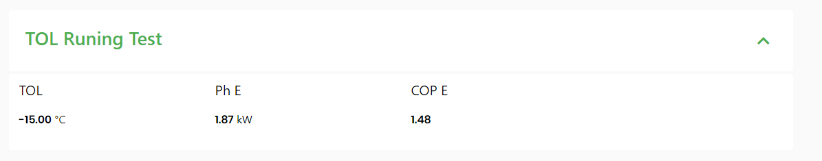

Wie kommst du auf einen COP von 1,0? Laut Eurovent liegt TOL bei -15 Grad und COP 1,48. Die Leistung liegt bei mageren 1,87kW, also nochmal deutlich unter deinen vermuteten 0,7+0,7+1+1= 3,4 kW.

Wenn du die Wärmebedarfe kennst, kannst du ja auch direkt ablesen, dass bei -15 Grad das Außengerät bei weitem nicht ausreicht.
Für Dummies nochmal
Die Angabe sagt mir dass bei -15°C die komplette Aussenanlage nur noch 1,87kW Wärmeenergie erzeugt werden können, korrekt? Bei meiner Berechnung bräuchte ich über beide Stockwerke gleichmäßig verteilt 7,6 kW. (KfW55 Standard gedämmt).

Das verstehe ich jetzt nicht. Wenn die 4MXM80 ein nominelle Leistungsaufnahme von 2,25 kW hat, wie kommt dann bei 1,87 kW Wärmeleistung ein COP von über 1 zustande?

Ja, da war ich leider wieder zu doof und habe die Daten von Eurovent falsch interpretiert... dass das 8kW Aussengerät bei -15°C weniger bringt als ein einzelner Heizlüfter hatte ich nicht aufm Schirm. Dann würde ich es wohl wirklich riskieren mit den 2x 4kW ColdRegion Daikin Anlagen.
