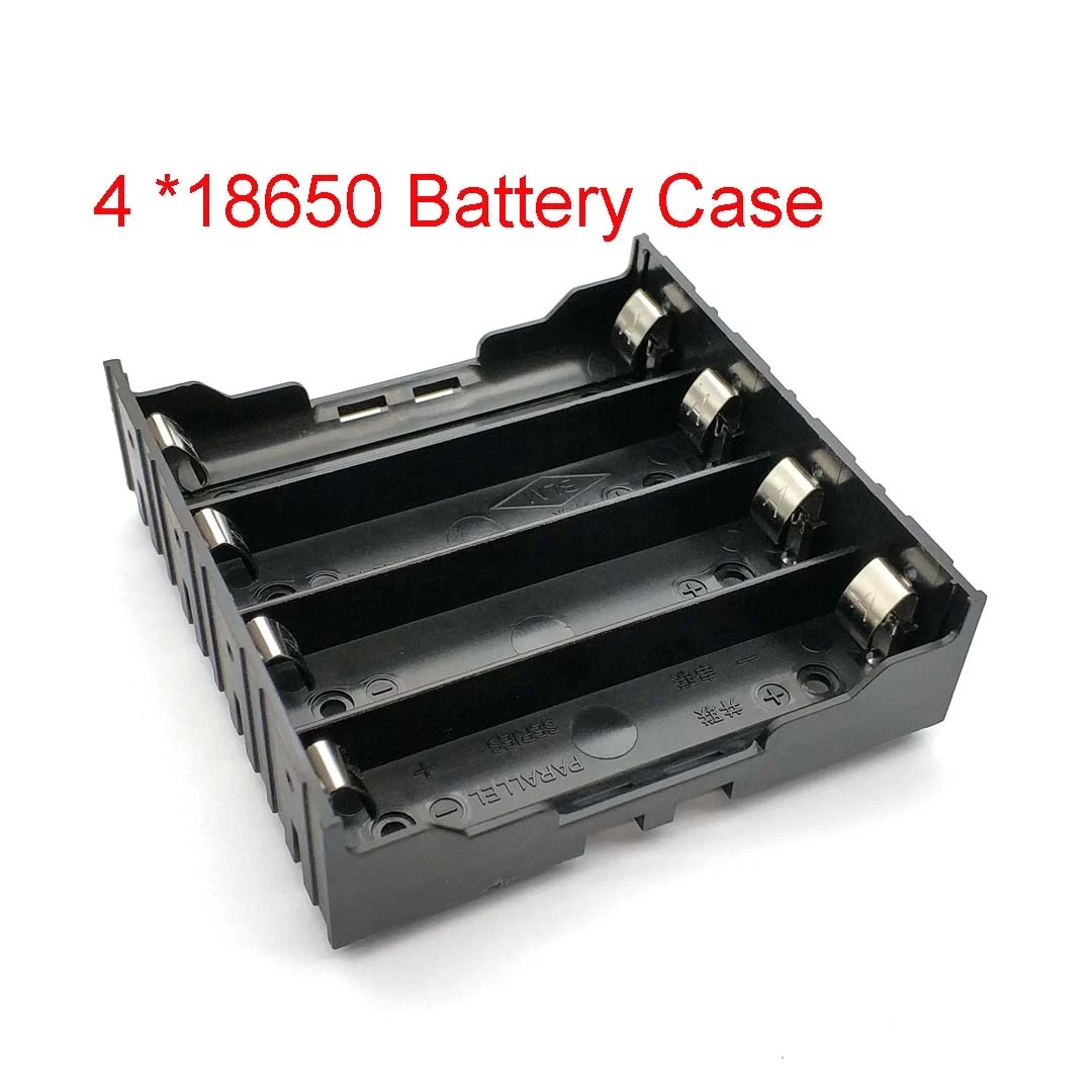

die Fragestellung war ob es möglich ist mit zellhaltern ein System sicher auf zu bauen.
Übergangwiedersände dauerhafte Federverbindungen würden ausgiebig diskutiert.sojetzt mal zur sache
eingesetzte Zellhalter
im Anhang die ersten Anfänge
die Zellen sind einzeln mit sicherungsdraht abgesichert.

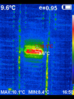

Habe noch etwas weiter gebastelt und erste ladetests mit dem Labornetzgerät unternommen.
Es würden 3 Zellen mit ca.5.5 A geladen was also pro Zelle 1,8 Ampere macht also fast das doppelte von dem was ich an Ladestrom fahren möchte geplant sind so ca Max 1 A pro zelle.
Ich finde man sieht auf den Bildern gut das zwar eine Erwärmung stattfindet aber die Sicherungsdrähte und der Federanschluss nicht besonders warm werden.
zum Zeitpunkt des Fotos habe ich so ganz grob 15 min geladen.
Beim fühlen mit der Hand konnte ich gar keinen wärmeunterschied feststellen.
Ich habe also 4 grad unterschied von der Umgebung zur der sich in Ladung befindlichen zelle keine ahnung ob das gut oder schlecht ist vielleicht hat einer von euch da mehr Erfahrung es waren bewusst zellen mit einem relativ großen Innenwiederstand con ca 70 mOhm hatten noch ca. 1700 mAh an Kapazität also sicher nicht mehr die besten aber für so eine testzweck auch nicht verkehrt.
bis zu welchen IR nutzt ihr die zellen in euren speichern?
Habe jetzt mal a bissel gerechnet P=I²xR = (1,8x1,8)Ax70mOhm =0,2268 Watt Verlustleistung am IR

Vor der Inbetriebnahme habe ich alle Zellen mit dem VC4 Plus Ladegerät auf die Spannungsebene "Store" gebracht und sie einfach mal eingesetzt damit über Nacht das JK BMS mal zeit hat die Zellen aus zu gleichen.
am nächsten morgen waren auch alle Zellen ausgeglichen und es war so gut wie kein Ballancerstrom vorhanden.
Dann bin ich mit der Wärmebildkamera drüber um einfach mal zu schauen ....ich war mehr als überrascht folgendes Bild zu sehen.( Busbars sind 70 mm²)
Ich habe die Zelle dann entnommen und erstmal zur Site gelegt --bewusst mit 3 anderen Zellen als vergleich.
einen halben Tag später war die Zelle immer noch wärmer (befand sich nicht mehr im Halter
Die Zelle hat offensichtlich intern Energie "verkocht" mit der Hand konnte man eigentlich keinen unterschied feststellen.
Entweder ist mir diese Zelle irgendwie bei den Messungen )durch die Lappen gegangen oder aber die ist in den Tagen dazwischen irgendwie kaputt gegangen das kann ich leider nicht mehr nachvollziehen. Auch wenn die Erwärmung nicht hoch war so hat sich hier meiner Meinung nach doch ein defekt an gekündigt.
Das gelegentliche abschalten des Speichers und Überprüfung mit der Wärmebildkamera scheint doch mehr als sinnvoll zu sein.

In Ermangelung an Zellen und zu Testzwecken habe ich auch ein Parr Zellen in die Halter eingesetzt wo man wohl normerweise nicht unbedingt einsetzen würde.
Das nächste Bild Zeit eine Zelle während des Betriebes wo der gesamte Speicher gerade mit ca 800 Watt entladen würde.
Die Zellen drum herum haben eine RI von ca 30 mOhm die Zelle wo wärmer ist einen RI von 79 mOhm
Es war ja eigentlich logisch das diese Zelle wärmer werden würde als die anderen aber dennoch interessant das mal so zu sehen.
