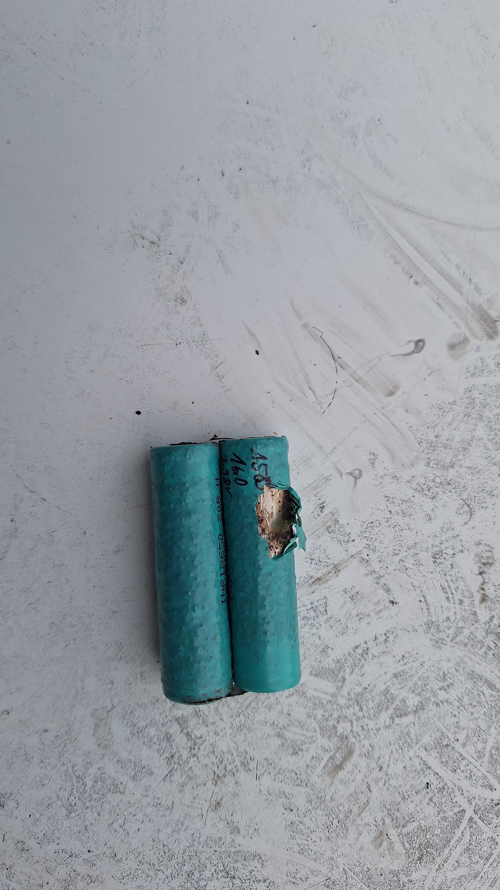

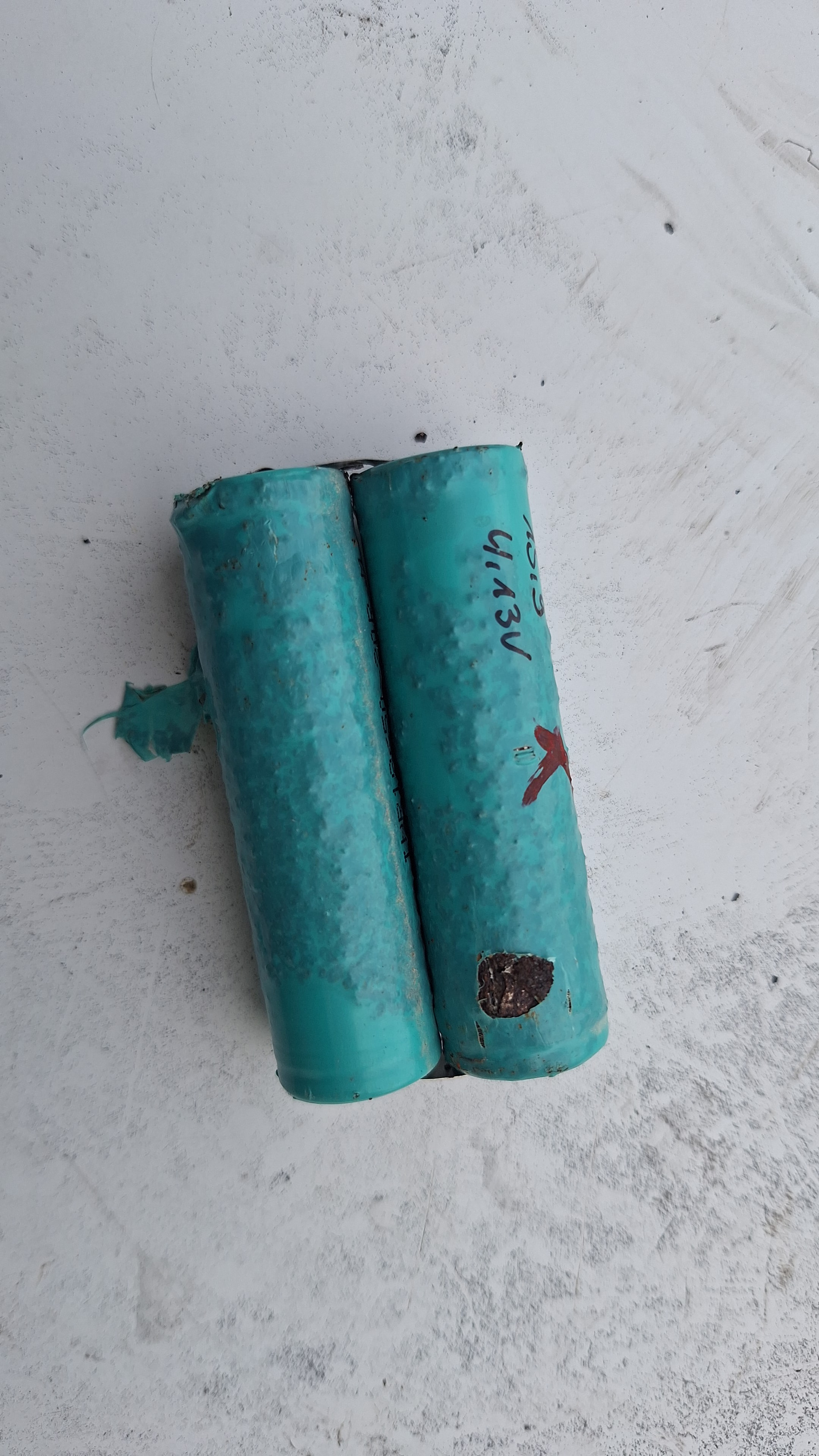

Hallo zusammen
Heute war es wieder mal soweit ich habe eine wirklich leichte Übertemperatur an zwei Zellen festgestellt…… Erst als ich die Zelle draussen hatte hae ich Ihre Pickel festgestellt…..dann gleich geprüft drum rum haben die Zellen nix……keine Ahnung wie sowas passieren kann ? Austritt von Lösungsmittel??? weis einer von euch hier mehr ?
Bilder Vergessen
sieht so aus, wie durchgerostet
Wie sehen die Kontakte aus, vor allem am Pluspol? Entweder Zellen irgendwie länger nass geworden (Wasser, Kondensat…) oder Elektrolyt ist ausgetreten.
Was ich ungünstig an der Konstruktion mit den Federhaltern finde ist der enorme Platzverbrauch. Lässt sich ja kaum sinnvoll irgendwo lagern. Vielleicht auf großer Platte und dann unter die Decke ziehen und fixieren, wenn der Raum hoch genug ist.
Ja an nass geworden habe ich auch schon gedacht… aber alle drum Rum ….war irgendwie nix…selsam
ja der Platzverbrauch ist bei dieser Konstruktion schon ein Thema…
Durch den grossen Platzverbrauch “sieht” man halt z.b. mit der Wärmebildkamera halt auch einfach besser an einzelne Zellen hin….wie so oft halt—— maches ist vor und nachteil zugleich
