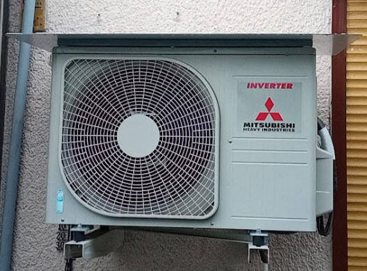

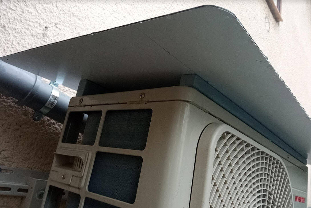

Ich hab mir heute direkt auf den Deckel des Außengerätes ein kleines Dach montiert. Hier ein paar Infos dazu vom Bau:
  • Außengerät ist bei mir 780x300 mm groß
  • Ich wollte 100 mm Überstand rundherum. Ist so ein Kompromiss, mehr Überstand wäre natürlich noch besser, sähe aber auch irgendwann blöd aus.
  • Hab dann eine Platte mit 1000 x 500 mm genommen. Bin günstig an eine Aluverbundplatte - Dibond - gekommen. Dicke 3mm, wobei nach meinem Gefühl 4mm Dibond besser wäre. Diese Platten bestehen aus 0,3mm Alu - PE-Plastik mittig und 0,3mm Alu, also ein Sandwich. Da Alu ist dann farblich beschichtet, gibt es in allen möglichen Farben. Preislich liegt das Material so bei 30 Euro/m², mitunter bekommt man aber auch günstig Reststücke. Alternativ sollte auch Alublech in 3mm gut funktionieren, ist aber mit ca. 70 Eur/m² doppelt so teuer. Trespa 4-6mm wäre auch eine Möglichkeit.
  • Ecken der Platte schön verrundet, Material lässt sich gut an einem Telllerschleifer bearbeiten. Radius für die Ecken mit 2 Euro Stück angezeichnet.
  • 2 Holzleisten 750mm lang. Diese werden über die ganze Deckellänge aufgelegt. Eine vordere Leiste, die 20mm hoch ist, eine hintere Leiste, die 40mm hoch ist. Die vordere Leiste ist an der vorderen Kante des Deckels, die hintere Leiste an der hinteren Kante des Deckels. Das macht bei einem 300mm tiefem Deckel etwa 4 Grad Gefälle nach vorne, damit das Wasser gut ablaufen kann. Diese Leisten müssen also mit 4 Grad auf einer Seite geschnitten werden. Dicke der Leisten hab ich 25mm gewählt. Beide Leisten gestrichen mit Wetterschutzfarbe.
  • Beide Leisten dann mit jeweils 4 Schrauben an die Dibond-Platte druntergeschraubt. Spenglerschrauben mit Dichtung verwendet. Leisten natürlich vorbohren, damit die nicht aufgespalten werden. Und zwischen Platte und Leiste noch 2mm Schaumstoffstreifen von der Rolle, damit mögliche Vibrationen abgefangen werden.
  • Wenn beide Leisten im passenden Abstand verschraubt sind, einmal auf den Deckel gelegt und geprüft, ob alles passt.
  • Deckel nochmal penibel gesäubert und entfettet.
  • Dann das ganze Dachkonstrukt inkl. der Leisten auf den Deckel der Außeneinheit aufgeklebt. Hierfür alle 20cm auf den Leisten einen dicken Klebepunkt mit Soudal Fixall Turbo. Das ist ein MS-Polymer Dichtklebstoff, der flexibel aushärtet. Nach Aufbringung des Klebers auf beiden Leisten dann vorsichtig passgenau aufsetzen und andrücken.
  • Wer dem Kleber nicht traut, kann zusätzlich noch verschrauben. Dafür den Deckel inkl. Dach abnehmen und von unten bohren und verschrauben. Schrauben sollte man noch abdichten.
  • Wenn nötig, kann man über die Schrauben jederzeit die Platte abnehmen. Das war mir wichtig, dass die Platte auch demontierbar ist. Falls man die Leisten irgendwann herunterbekommen will, geht das mit einem dünnen stabilen Draht, mit dem man den flexiblen Kleber durchschneidet. Das geht aber nur, wenn man den Kleber nicht zu fest angedrückt hat, also noch ein Klebespalt von mindestens 1mm vorhanden ist.
Alles in allem macht das bisher einen guten Eindruck. Die Platte kann wg. der Leisten nicht durchhängen. Sollte auch alles hinreichend stabil sein. Dibond-Platten sind noch relativ leicht, aber kann natürlich trotzdem gefährlich sein, wenn die sich bei Wind lösen sollte. Braucht also eine Gefährdungsbeurteilung. Der Deckel selbst ist original mit 5 Schrauben stirnseitig verschraubt, da sollte nichts passieren.
Wer Lust hat, kann seine Lösung hier vorschlagen.

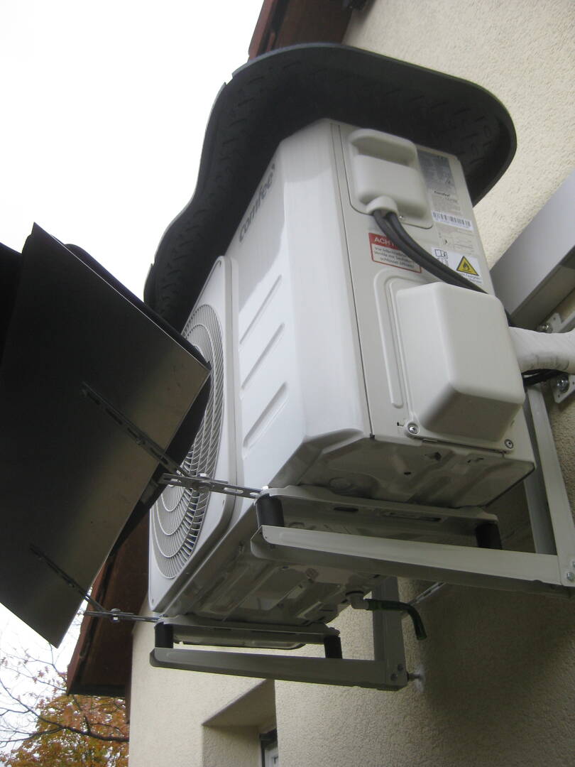

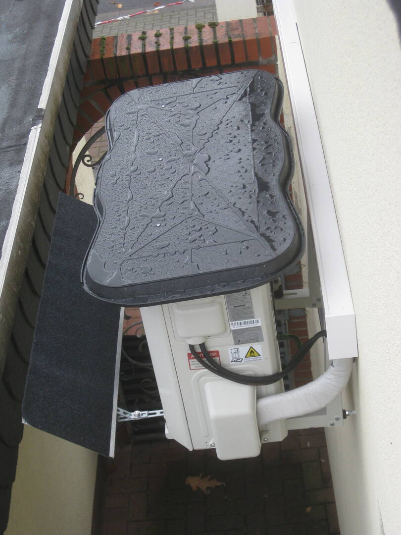

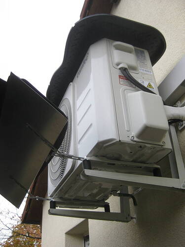

Im Prinzip bin ich ebenso wie @win vorgegangen. Nur dass ich eine Schuhabtropfwanne 100x50 cm von Hornbach (im Abverkauf €2,92) genommen habe. Als Kleber, auf das Blech der Anlage, doppelseitiges 3M-Klebeband VHB, was ich noch liegen hatte. Beschichtete Spanplatte als Leiste, halt irgendwelche Reste.

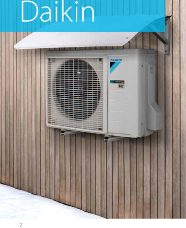

In Dänemark nutzen nicht gerade wenige solche Einhausungen aus Holz:

Gemacht wird viel mit so Einhausungen. Ich hab Sorge, dass das einiges an Effizienz kostet. Sowas misst ja auch seltenst mal jemand nach. Man müsste da wirklich mal Messwerte haben.

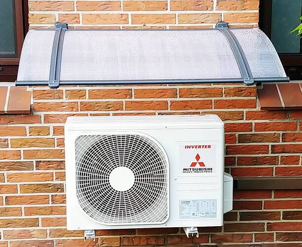

Habe mir in China ein Vordach bestellt:
https://www.amazon.de/gp/product/B09GXP9JQP/ref=ppx_yo_dt_b_asin_title_o02_s00?ie=UTF8&th=1
Der Plan ist, das mit der MÜPRO Klimaanlagen-Konsole mittels Montageprofile metallisch zu verbinden, dann muß ich nicht
zusätzlich am Haus rumbohren.
Sieht doch genauso aus wie das von Bauhaus für die Hälfte...

Das sieht mir aus wie das von Bauhaus. Und hat mit 55€ ja auch nen ähnlichen Preis. 10 Wochen ist halt mit Schiff aus China...
Das von Amazon scheint mir aber günstig. Wenn ich ein Dach für nötig hielte, würd ich das bei dem Preis einfach mal testen.

Passt ja optimal bei dir das Dach. Hätte kein Zentimeter breiter sein dürfen.
