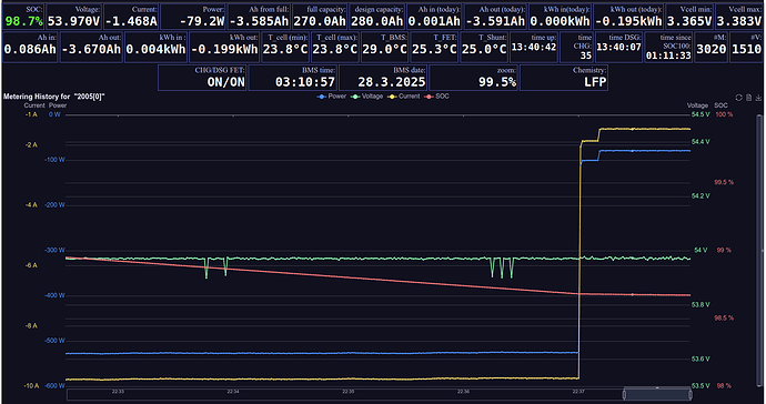

Die SG04 Geräte können allerdings verschiedene “Betriebszustände” einnehmen.
In dem Bild sieht man, wie sich das Gerät beim Wegnehmen von 500W Last ( also einem negativen Lastsprung in den Leerlauf ) verhält. Für ~ 10s liegt der Leerlaufverbrauch bei ~ 100 W, um dann auf ~ 80 W zu fallen. Ich vermute, die senken die Zwischenkreisspannung ab.
Man muss bei den Deye also genau aufpassen, wann man die Messung durchführt.

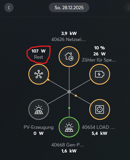

Moin
Ich habe ja auch den Deye Sun 20K-SG05LP3-EU-SM2.
Und die Loxone Homesteuerung.
Dank Modbus-Verbindung zeigt die Loxone Steuerung den Restverbrauch perfekt an.
Rest = Eigenverbrauch Wechselrichter.

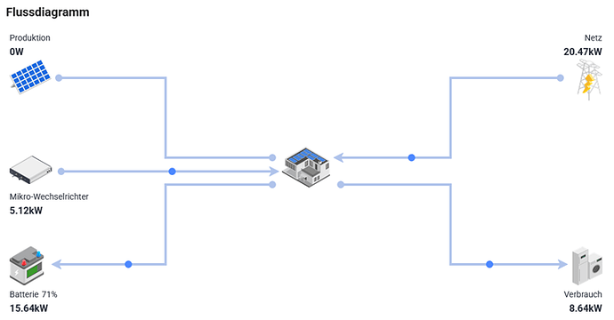

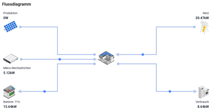

Als der Speicher von mir aus dem Grid mit max 350A geladen wurde, ging der Verlust aber auch auf über 1,2kW hoch!
Erzeuger:
20,47kW aus dem Netz und 5,12kW aus der PV über den Micro-Wechselrichtereingang sind zusammen 25,49kW.
Verbraucher:
15,64kW in den Akku und 8,64kW Verbrauch sind aber nur 24,28kW.
1,21kW Differenz.
Aber darum ging es ja nicht.
past ja bei ca 5% verlust unter vollast, das ist nicht schlecht.
ein 48v trafo wr hätte bei voll last irgendwo um die 8-10% verlust

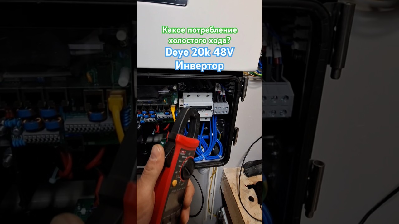

Dieser Solar Color@Youtube hat 2,10A gemessen für sein Deye Sun 20K-SG05LP3-EU-SM2 mit ein Uni-T (UT204R?) bei ein Batterietemperatur von 13ºC und Batteriespannung 52,33 volt. Also 109,9±7,7W.
Das Leerlauf Batterieverbrauch kann 102,2W sogar auch 117,6W sein.
Ich nehme dabei 13ºC-1=12ºC für sein Umgebungstemperatur. Das ist also 18º-12ºC=6K also 1.6 Mal die Standard Messunsicherheit. Die Standard Messunsicherheit ein UT204R im Bereich bis 60A ist 2%+5d also 0,042+0,05=0,092A Mal 1,6 = 0,1472A bei 52,33V = ±7,70W
