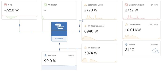

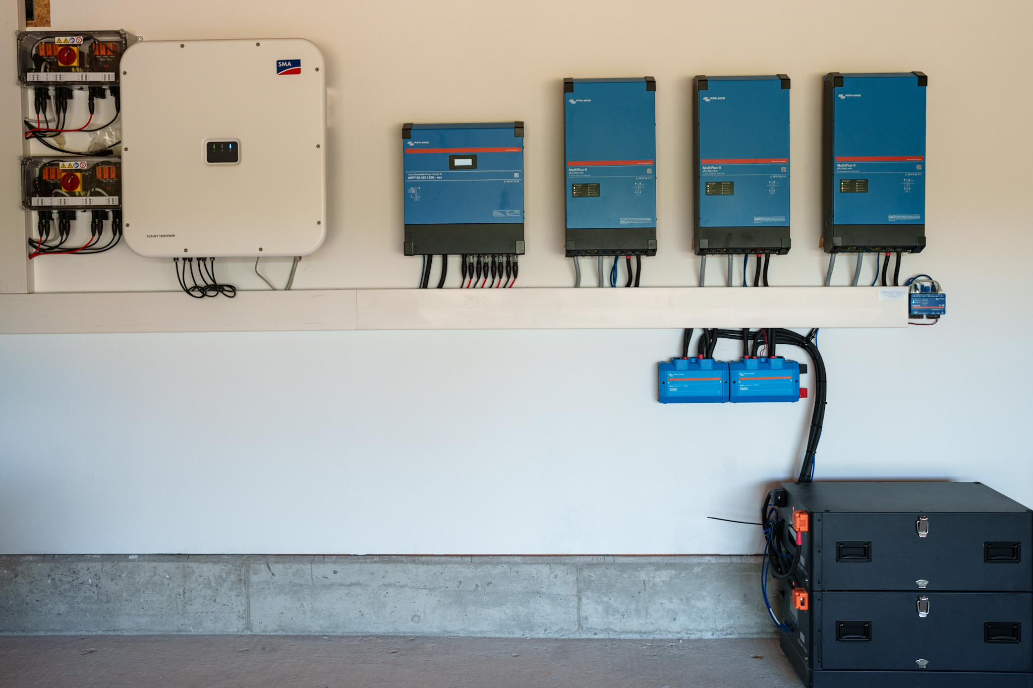

Eigenbau: 28kWp PV, 3phasige Victron Anlage, Wallbox und Speicher im Sauerland
So, die Kabelkanäle sind zu und die Installation läuft. Heute gehts an die openWB Wallbox.

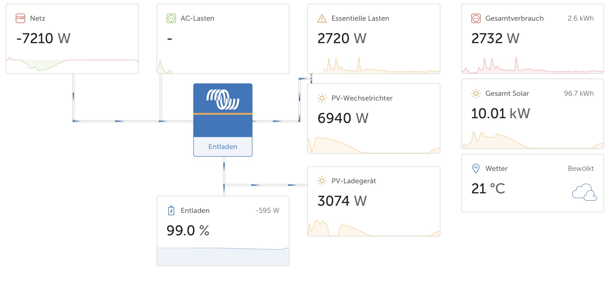

Die Nord-Ost Seite, entgegen vieler Schlaumeier, zu belegen war richtig. Bereits um 05:45 Uhr starten die Strings dieser Seite und um 10 Uhr morgens kommen schon 10 kW vom Dach :slight_smile:
