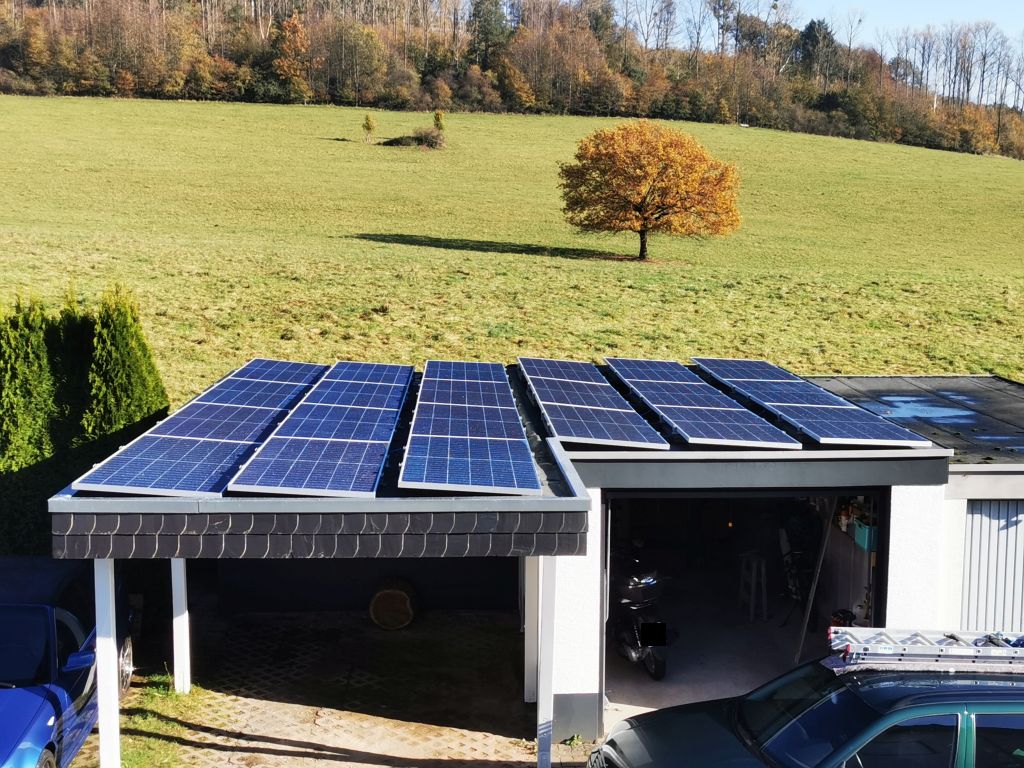

meine Anlage ist fertig installiert. 21 Module auf Garage und Carport, leicht ca. 3-4° nach Südost aufgeständert. 2 Strings.
Ich hatte kostenlos Z-Profile bekommen und daraus für jedes Modul eine Balastierung mit einem längs halbierten Randstein gebaut...
War ne hübsche Arbeit :crazy:
By the way (ich musste eh ein Leerrohr unter der STraße legen lassen) habe ich noch eine Wallbox gekauft und verkabelt....
Der MPP MPI 5KW hängt im Keller, ich habe noch keine Ahnung wie das Ding eingestellt wird. Wie kann ich denn die Erzeugung verfolgen?
Gibts da Datenlogger oder sowas oder interner Speicher?
Problem ist auch noch der smarte Zähler, hier wurde ja einer genannt, ich habe aber vom Netzbetreiber keine Antwort ob dieser genutzt werden kann.....
