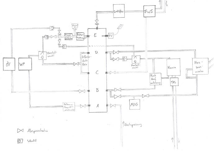

EFH Hybridheizung mit Öl, WP, Holz und PV
ich bin nun umgezogen und plane gerade den Umbau meiner Heizungsanlage und würde mich über eure Einschätzung freuen, ob das Konzept so sinnvoll ist, ich etwas grundlegend übersehe, mich völlig verrannt habe oder ich etwas verändern sollte.
Ausgangslage:
EFH ca. 200 m², energetisch eher schlecht (Klasse F), aktuell 30 kW Ölkessel (25 Jahre alt, gute Werte) mit Gliederheizkörper. 3000l Öl noch in den Tanks. PLZ Bereich 23**
Bei ca. –5 °C Außentemperatur liege ich aktuell bei 40–45 °C Vorlauf.
PV: 18 kWp, 16 kWh Akku, Strompreis ~22 ct/kWh.
Gute Holzverfügbarkeit, bei normalem Kamin wird mir zu warm.
Wegen der großen Restmenge an Öl und dem noch gut funktionierenden Brenner soll dieser weiterhin als Backup und als Peakunterstützung dienen.
Geplantes System:
Kern des Ganzen soll ein großer Pufferspeicher sein, den alle Wärmeerzeuger beladen.
Steuerung durch TA UVR16x2
Wärmepumpe als Hauptwärmeerzeuger lädt Pufferspeicher mit Umschaltventil wahlweise oben oder mittig
1000-Liter Pufferspeicher
Wasserführender Kamin (~6 kW ins Wasser)
→ täglicher Betrieb am Nachmittag/Abend
→ Einspeisung in Heizzone, bei Bedarf per Umschaltventil WW-Zone
→ Idee: Wohnzimmer bleibt kühler, Kaminwärme verteilter nutzbar
Frischwasserstation für Warmwasser
DC-Heizstab (2 kW)
→ v. a. für Warmwasser im Sommer
→ habe noch Panels rumliegen
→ soll die Wärmepumpe schonen, damit sie nicht wegen kleiner WW-Zapfungen startet
Ölkessel bleibt als Backup/für Peaklast, nicht für den Regelbetrieb
Die Anlage soll weitgehend in Eigenleistung entstehen, mit Unterstützung eines ehemaligen Heizungsbauers.
Fragen:
  • wenn der Ölbrenner irgendwann das Zeitliche segnet, wollte ich ihn eigentlich nicht ersetzen. Wie dimensioniere ich denn die WP am besten, damit sie später auch noch reicht.
  • Ich bin jede zweite Woche alleine zu hause und dann reichen mir auch 17-18 Grad, zumal das Haus dann fast den ganzen Tag leer ist. Ich möchte aber natürlich auch 20-21 Grad schaffen. Die Ausbaureserve im DG mit >40m² lasse ich jetzt lieber mal raus..
Danke!

Das Öl dürfte ohne Zusatzheizung gerade mal für ein Jahr ausreichen.
Zum Thema (Scheit-)Holz habe ich eine ganz klare Meinung: als Ergänzung oder Hobby ja, als vollwertige Heizung, die tatsächlich jeden Tag laufen muß, niemals.
Das Hauptproblem wird der spätere Umstieg auf WP werden. Die verträgt sich überhaupt nicht mit so großen Puffern, die man für eine wasserführende Holzheizung braucht. Da heißt es dann nochmal alles raus, und passend neu.
hast du eine Info über den bisherigen Ölverbrauch?
die Vorlauftemperatur erscheint absolut WP tauglich, ich würde da einmal tabularasa machen
alles raus, WP und BWWP rein. feddisch
Ich würde die WP auch nicht in den/die Speicher einspeisen lassen und daraus heizen, sondern den Speicher und die Öl/Holzbrenner nur über einen Wärmetauscher mit dem Heizkreis verbinden. Dann kann man damit optional was beitragen aber versaut nicht die Hydraulik der WP und fängt sich auch noch die Verluste der Speicher ein, wenn dann doch nicht (mehr) so viel mit Öl und Holz geheizt wird. Warmwasser ggf. ne BWWP bei der ganzen Abwärme im Keller.
zuerst schauen was sich einfach / kostengünstig machen lässt. Sonst baust eine viel zu grosse WP ein. Plan B: WP auslegen auf zukünftigen Wärmebedarf, das wird jetzt mindestens für Grundwärme reichen.
Der Speicher erlaubt, dass bei vorhandener PV-Energie die Wärme erzeugt werden kann für den ganzen Tag. Holzofentest: Wenn der Speicher warm ist, reicht das für 16h?
halte ich deshalb für falsch. WP mit PV laufen am billigsten mit grossem Speicher, da kenne ich mehrere solche Anlagen von 1.500l (kleines EFH) bis 12.000l (Wohnblock)
Im EFH sicher nicht, bei großen MFH-Anlagen mag das anders sein.

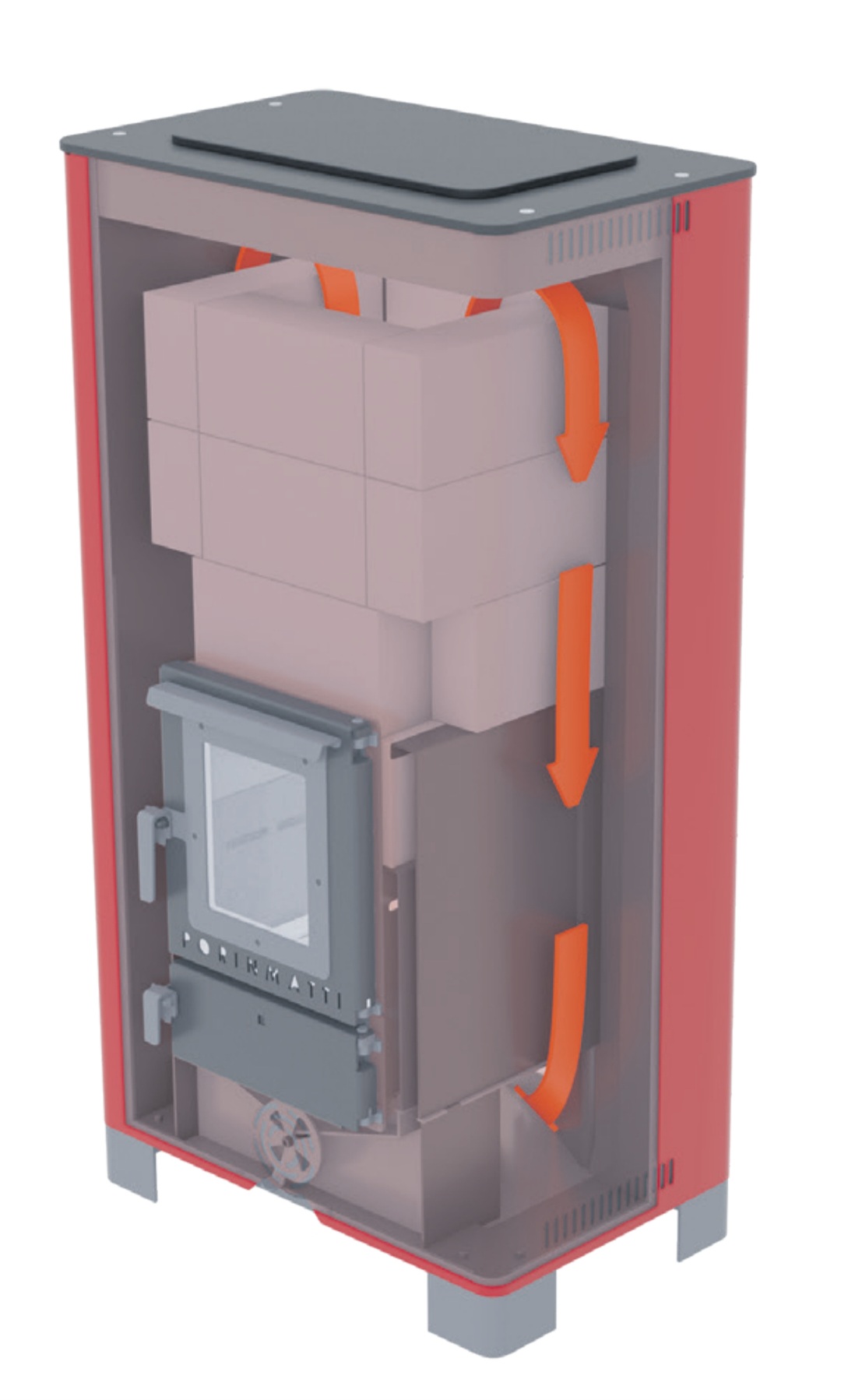

Dann sag doch mal, was genau dir da vorschwebt. Scheitholz und „kleine Leistung“ geht gar nicht gut zusammen, und die einzige seriöse Lösung ist Speichermasse.
Mit Pellets gehts etwas einfacher.

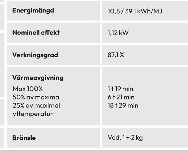

Ein Porin Matti ist nach dem Gegenstromprinzip gebaut, hat ca 1.12kW nominelle Heizleistung speichert ca 10kWh Energie. Und kompakt gebaut.
Ok, das ist auch ein Speicherofen, weniger ein „Kamin“.

Ich denke es kommt immer auf das Gesamtkonzept an, ob wasserführender Ofen Sinn macht. Als Primärwärmequelle halte ich ein solches System auch für wenig sinnvoll. Als sekundäre aber sehr wohl wenn es zum Konzept passt. Wenn die Primäre Wärmequell auf niedrige Temperatur, unterhalb der WW Temperatur ausgelegt ist, und man die Quelle nur für WW anheben muss, dann kann das sehr sinnvoll sein. Zudem, wenn die Grundtemperatur im Haus tagsüber niedrig ist und abends in dem Aufenthaltsraum angehoben werden soll, d.h. eine schnelle Wärmequelle zugeschaltet werden muss.

Bzgl einer Brauchwasserwärmepumpe: Wenn die dem Keller Wärmeenergie entzieht, dort aber außer dem Heizungsraum weiterer Wohnraum ist, heize ich dann nicht gegen BWWP gegen an? Die Tür zum Heizungsraum soll natürlich auch nicht immer offen stehen.
Mit einer LWWP einen Puffer zu beheizen, da streiten sich wohl die Geister. Sicher ist von der Effizienzbetrachtung her ein direktes Einspeisen in den Heizkreis besser, aber ich verstehe nicht ganz, wie man mit Wärmetauscher einen wassergeführten Kamin mit Puffer beteiligen möchte. Dann hebe ich doch die Vorlauftemperatur unnötig an?
Der Heizstab ist eine Überlegung, da ich PV "über habe" und wenn im Sommer kein Kamin geheizt wird, kann der Heizstab zumindest an einigermaßen sonnigen Tagen alleine das WW bereitstellen, ohne das die Wärmepumpe anspringen muss, wenn geduscht wird. Seine Beteiligung im Rest des Jahres ist wohl meistens zu vernachlässigen.
Wenn ihr Leute von 20-21 Grad Raumtemperatur sprechen, muss ich leicht schmunzeln. Wenn ich alleine bin, habe ich 17-18 Grad und mir ist nicht kalt. :smiley: Ab 20 Grad fange ich an, träge zu werde, was dann abends auf der Couch auch der Fall sein darf!
Natürlich heizt du erstmal direkt in Heizkreis rein. Dann kannst WW produzieren. Mit dem Puffer machst so viel warm, wie du an el. Überschuss in die WP stecken kannst. Es gibt auch Kombipuffer. Frischwasser und Heizung gehn unten rein. Obere Hälfte ist wärmer zur WW-Bereitung, da kommt die Frischwasserspirale wieder raus. Damit reichts aus, wenn die WP nur unten reinheizt. Einen wasserführenden Kamin kannst mit Umschaltventil erst WW machen lassen und dann die untere Hälfte erwärmen lassen
