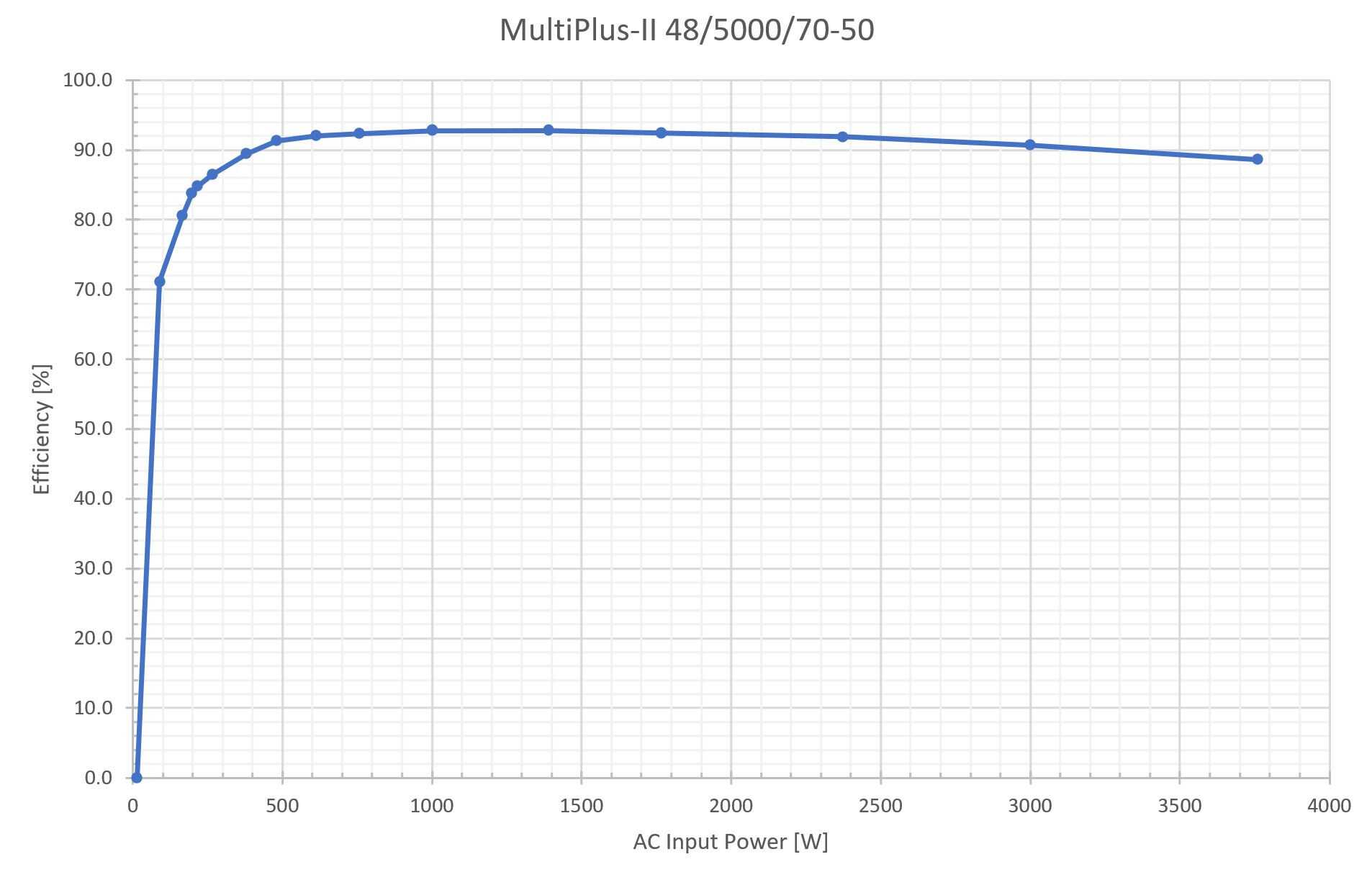

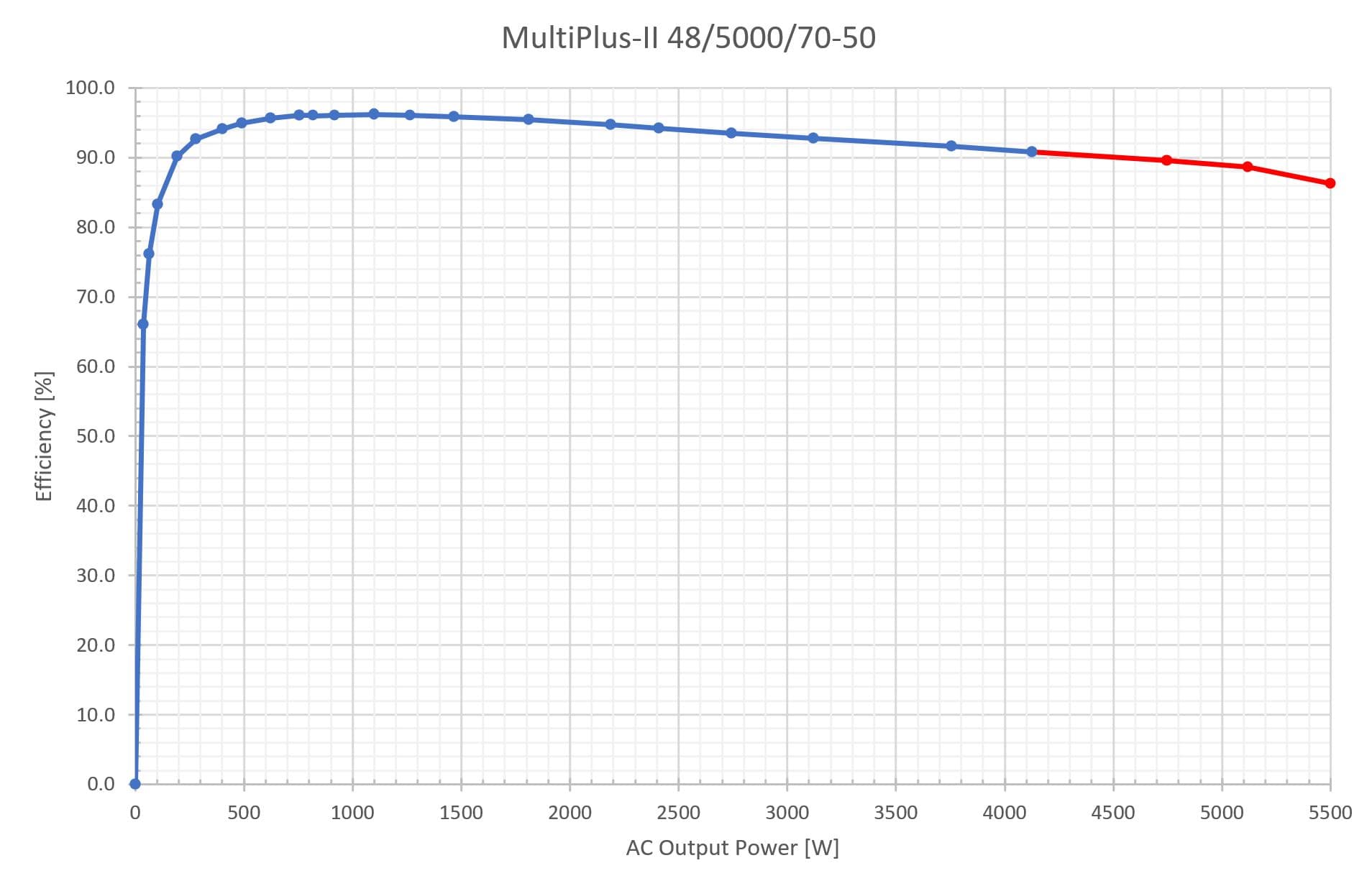

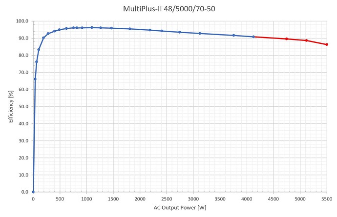

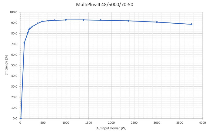

Die Wirkungsgrad kurven von Victron kenne ich: [Multiplus-II 48/5000 efficiency curve - VictronEnergy](https://Victron Wirkungsgrade)
Sobald ich ausreichend PV Ertrag habe um meine Speicher voll zu bekommen, bzw. Autark Unterwegs zu sein Limitiere ich meine Ladeleistung auf ca. 6kW, um hier jeden MP2 an seinem Idealen Effizienzpunkt zu betreiben mit ca. 92% Wirkungsgrad beim Laden. Die durchschnittliche Entlaadeleistung bei Nacht beträgt etwa 2kW, also etwa 350W pro MP2, nicht ideal aber laut Tabelle ebenfalls im Bereich von 92%
Ich sollte also rechnerisch auf ca. 85% Gesamtwirkungsgrad der MP2 kommen, hier muss noch der Wirkungsgrad der Akku-Packs mit einbezogen werden, wenn wir von 98% Ausgehen je Lade/Entlade Vorgang ergibt dies einen Akku Wirkungsgrad von ca. 96%.
Der Rechnerische Gesamtwirkungsgrad würde demnach ca. 0,85*0,96 = 81,6% ergeben.

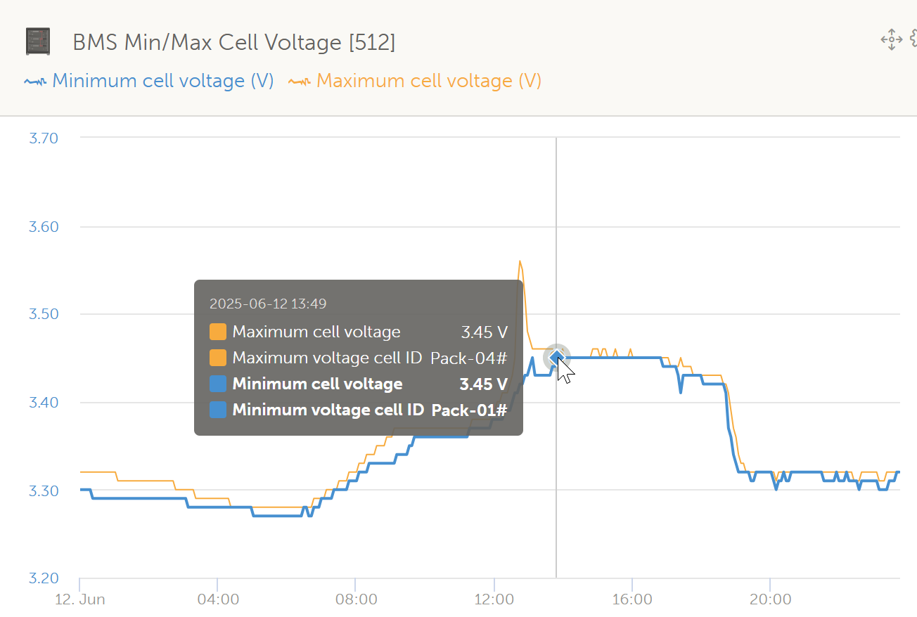

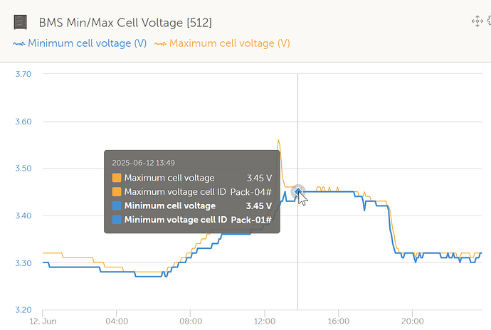

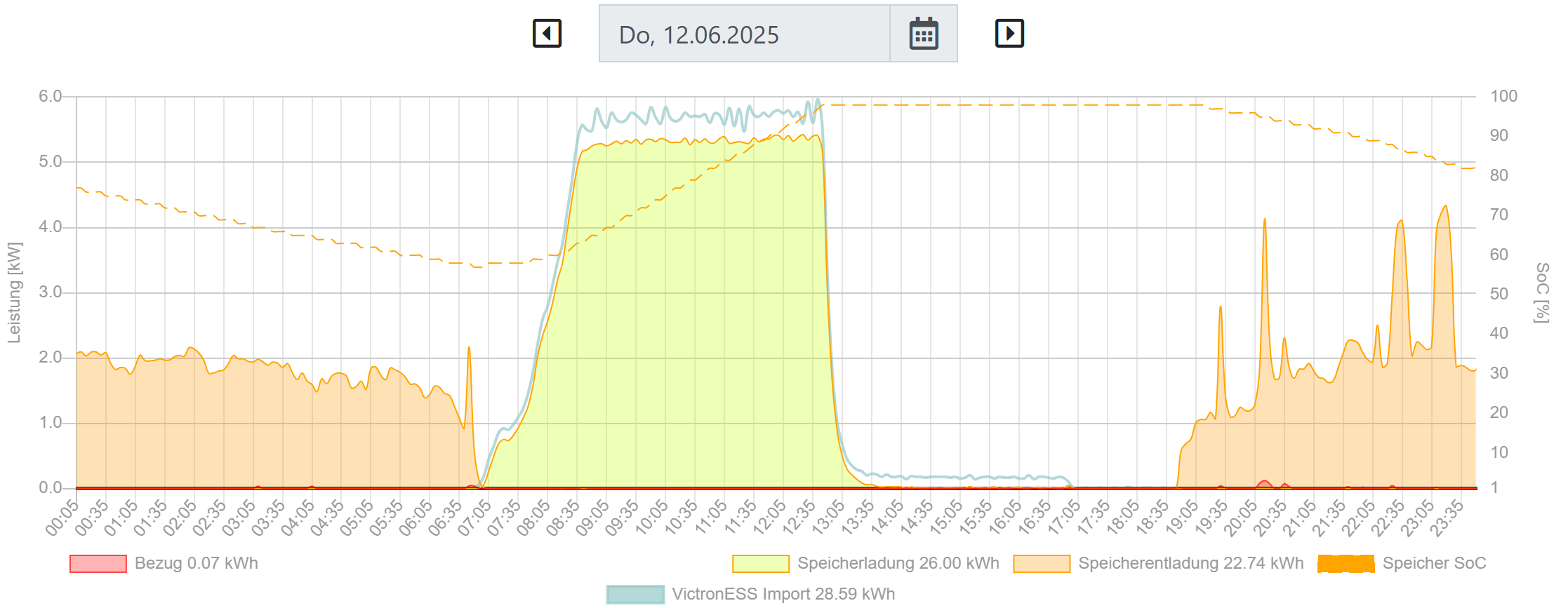

Am Beispiel des 12.06.2025 kann man gut erkennen wie der Speicher gegen 14:00 Voll war, und bis ca. 17:00 mit etwa 300W Standby bezogen hat.
Laut VRM waren ebenfalls ab ca. 14:00 die Zellen bereits alle gebalanced.
Ich hatte also für ca. 3h reinen Leerlauf der MP2:
