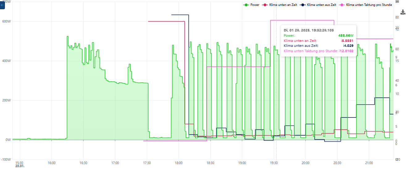

Übrigens taktet die Anlage derzeit nicht bei 5° Außen, 20° Innen
Läuft mit 277 W durch.
Stelle ich auf 17° Innen um (Nachtabsenkung), wird fröhlich getaktet, wobei hier zum einen unser CondD Problem wieder auftritt, zum anderen nimmt er das untere 277 W Limit gar nicht an, sondern geht immer auf 570 W und dann wieder aus.
Bei 18° geht er immer auf 430 - 480 W und dann aus. Die unterste Modulation mit 277 W interessiert ihn an der Stelle nicht mehr.
Bedarsfsteuerung ist mit den niedrigesten 40% aktiviert. Genauso wie Innen geräscharm und Econo Modus. Also alles was dazu führen sollte so ruhig wie möglich durchzulaufen.
Es wird so um die 12x pro Stunde getaktet. 5 min an / 4 min aus
Bei 5min an und 4min aus kommt man nicht auf 12x pro Stunde, sondern nur auf 60/9 = 6,6.

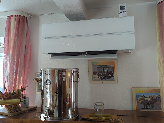

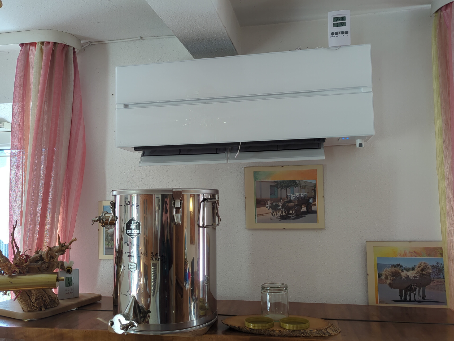

zu sehen: MSZ-LN25VG2 mit Innen-/Außenthermo.
