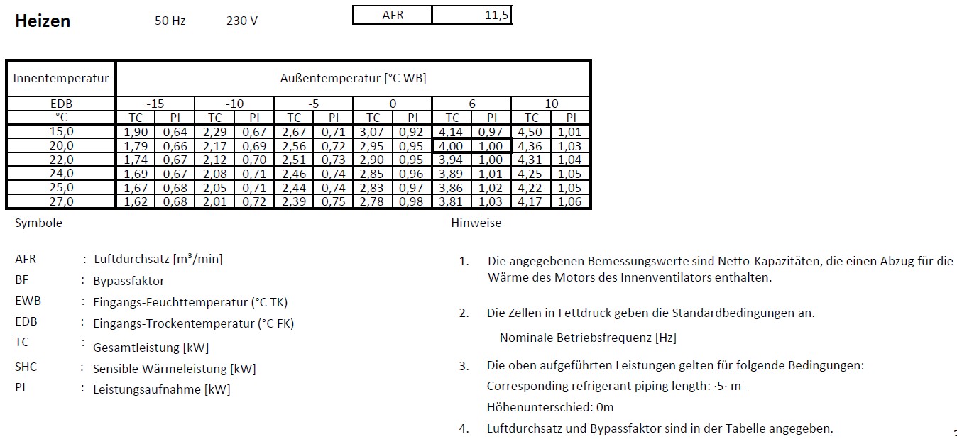

Hier ist die Tabelle für die Heizleistung mit der Erläuterung.
Soweit ich das verstehe entspricht TC dem Wärmebedarf, welche die Klima bei dieser Außentemp an den Raum abgeben kann.
Wenn dieser Wert oberhalb des ermittelten Wärmebedarfes für diesen Raum liegt, dann kann die Klima die angegebene Temperatur im Raum halten.
Somit sind alle Umgebungsparameter entsprechend abgedeckt.
Die COP (Efiizienz) ergibt sich, wenn TC durch PI geteilt wird.
Ist das nachvollziehbar oder habe ich da einen Denk-/Lernfehler?

Nein, das paßt leider nicht zusammen.
Bei 20° Innentemperatur und:
10° Außen NUR gute 4 als COP ist sehr wenig
-15° Außen fast 3 als COP wäre eindeutig Weltrekord
Mal zum Vergleich meine Mittelklasse Mitsu Heavy SRK 20:
10° Außen hat einen COP von ca. 7,5
-15° Außen hat einen COP von ca. 2
Also die SRK 20 ZSX-W / SRC 20 ZSX-W hat eine maximale Leistungsaufnahme im Heizbetrieb von 1,36kW.
Bei -15° außen und 20° innen liefert sie 1,59kW Heizleistung.
Da ist der COP scheinbar unterirdisch, wenn ich denn die verlinkte Tabelle auf Seite 30 der Anleitung richtig deute.
Obwohl er mit 1,17 immer noch besser ist als ein Heizlüfter.
