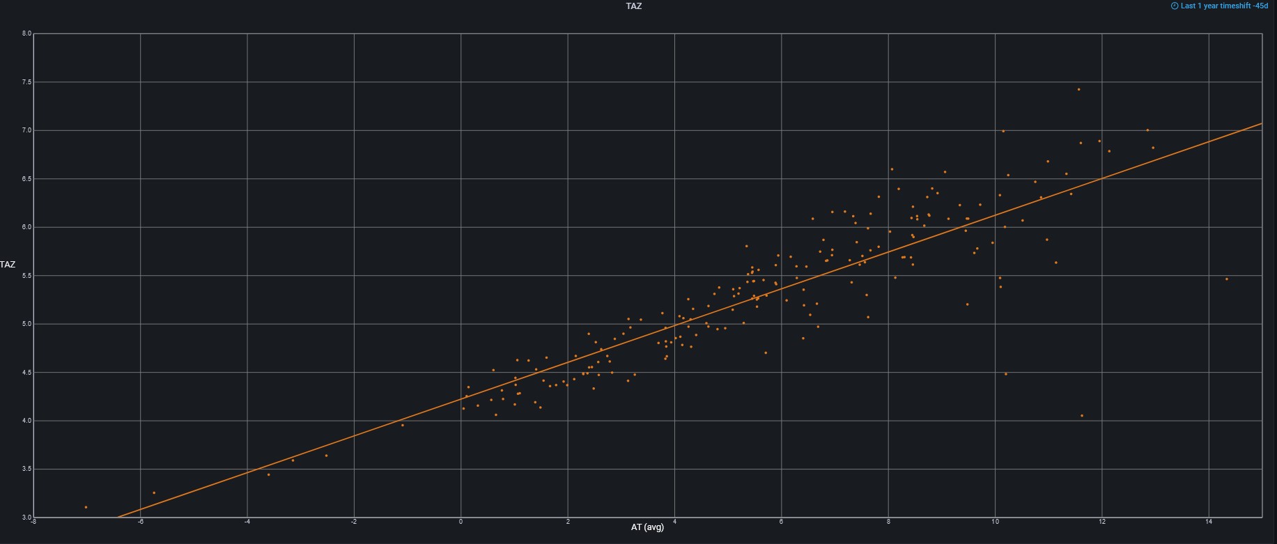

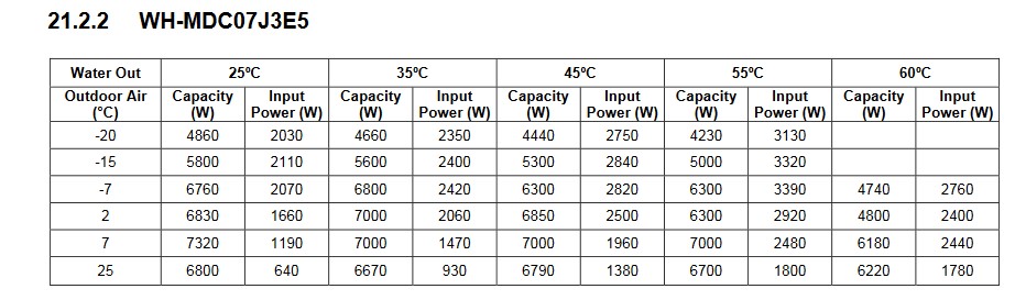

Da ich ja nicht müde werde, dass mit LWWP zu vergleichen, hier mal die Daten der 7kW Jeisha und mal meine TAZ bei dursch. AT (max. VLT 31°C).
klar ist die Jeisha viel besser was den COP angeht - kostet aber auch einiges mehr

Nein, das paßt leider nicht zusammen.
Bei 20° Innentemperatur und:
10° Außen NUR gute 4 als COP ist sehr wenig
-15° Außen fast 3 als COP wäre eindeutig Weltrekord
Mal zum Vergleich meine Mittelklasse Mitsu Heavy SRK 20:
10° Außen hat einen COP von ca. 7,5
-15° Außen hat einen COP von ca. 2
Das ist 'ne Daikin mit R32 als Kälte-/Wärmeträger, vielleicht sind die Geräter mit den neuen Gasen besser auf die kalten Temperaturen optimiert und geben dann nicht so viel COP bei den Warmen.
Der COP Wert von 6 / 20 liegt ja auch schon bei 4 und steigt dann für 10 / 20 nicht mehr stark an.
Daikin bewirbt ihre Luft-Wasser WP 3 H HT und R32 mit 70°C Vorlauf bei -15° Außentemperatur und COP für A-7/W35 liegt bei 2,8.
Da kommt mir COP 2,7 bei -15 / 20 im Vergleich OK vor.
Die Carnot Zahl für -15 / 20 ist bei 8,xx, da ist ne 2,7 auch noch weit von entfernt.
