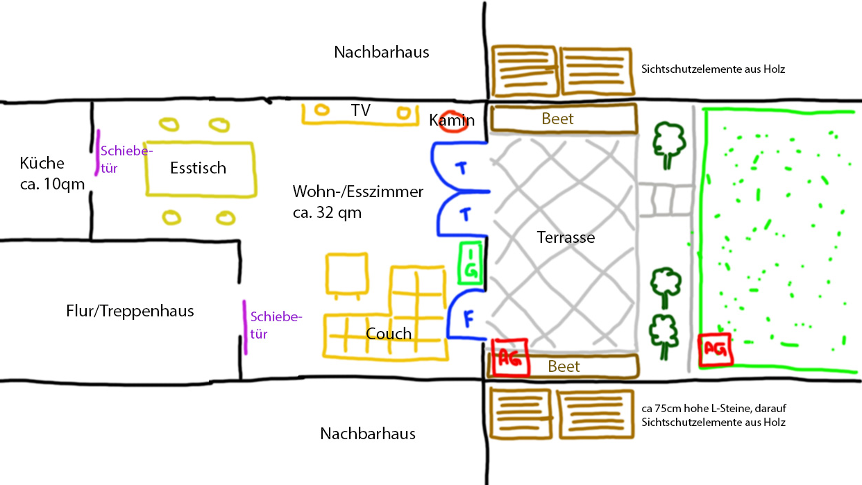

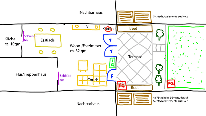

Zwecks Visualisierung habe ich eine Skizze angefertigt. Das IG ist in grün zwischen der Terrassentür und dem Fenster positioniert, das AG wollte ich in einem der beiden roten Kästen außen positionieren (entweder nah an der Fassade oder am Anfang des Rasens mit entsprechend längeren Leitungen). Hoffentlich könnt ihr damit etwas anfangen. Bin auch offen für andere Vorschläge natürlich.
Das Beet ist nicht breit genug, um das AG entlang der Fassade darauf zu stellen, es würde dann etwas auf die Terrasse ragen (alles machbar). Voll im Beet müsste das AG entlang der Grundstücksgrenze positioniert werden, dann bläst es aber auf die Terrasse.

In den meisten Bundesländern darfst Du nicht weniger als 3 m ab Außenkannte des Außengerät an die Grundstücksgrenze heran. Wie breit ist denn Dein Haus, hat es etwa 7 Meter breite?
Da solltest Du erst mal nach den Bestimmungen Deines Bundeslandes, vielleicht auch Gemeinde schauen. Sonst darfst Du wieder rückbauen, wenn es dem Nachbarn nicht gefällt. Das passiert.
Wenn das Haus von 2000 ist, hat es schon Isolierung. Jedenfalls war es gesetzlich vorgeschrieben. Am einfachsten hängt man das Gerät an die Außenwand. Bei Isolierung würde ich dann eine Vorwandinstallation machen. Sonst drückt es die Isolierung ein und macht Ärger. Nur als Tipp.
Ich denke auch, der Abstand zum Nachbarn bzw. die Einigung mit ihm wird bei dir ein entscheidendes Kriterium sein. Evtl. kannst du auch etwas weiter oben an der Fassade anschrauben.

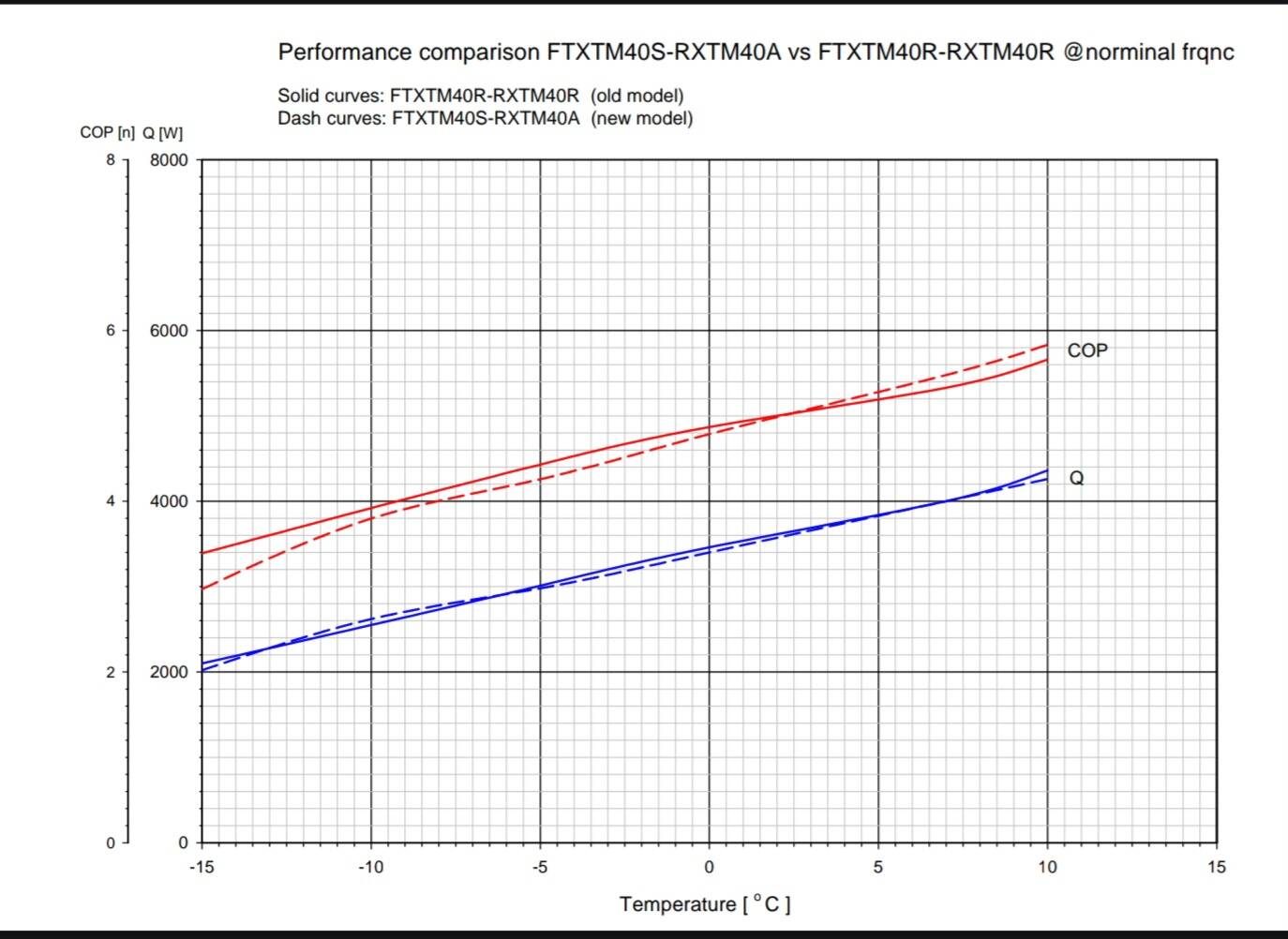

@indie

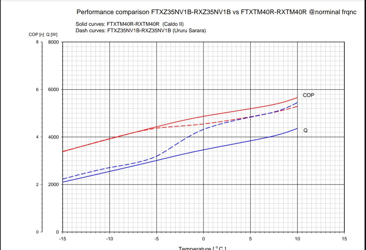

Habe mal die Werte der 40er Caldo II mit der Ururu Sarara graphische verglichen. Die Ururu Sarara punktet insbesondere bei Temperaturen wärmer als minus 5 Grad C.
Ist jetzt in der Grafik nicht sofort ersichtlich, weil die Output-Werte der Ururu Sarara bei nominaler Kompressorfrequenz bis minus 5 Grad viel höher sind. Wenn man aber weniger Leistung abfordert, ist zu vermuten, dass die COP-Werte über den der Caldo II liegen.
Die Ururu Sarara erreicht den hohen SCOP Wert durch sehr gute Performance bei warmer Witterung.
Bei niedrigen Temperaturen ist die 40er Caldo II gleich gut und hat dazu noch den höheren Luftdurchsatz im Innergerät und daher für größere Flächen, bzw verwinkelte Grundrisse geeignet.

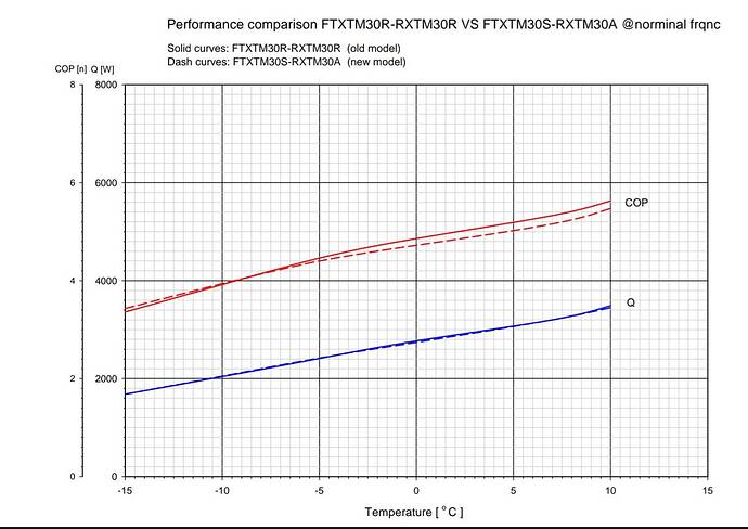

Die neue Generation holt die verbesserten SCOP auch bei warmer Witterung.

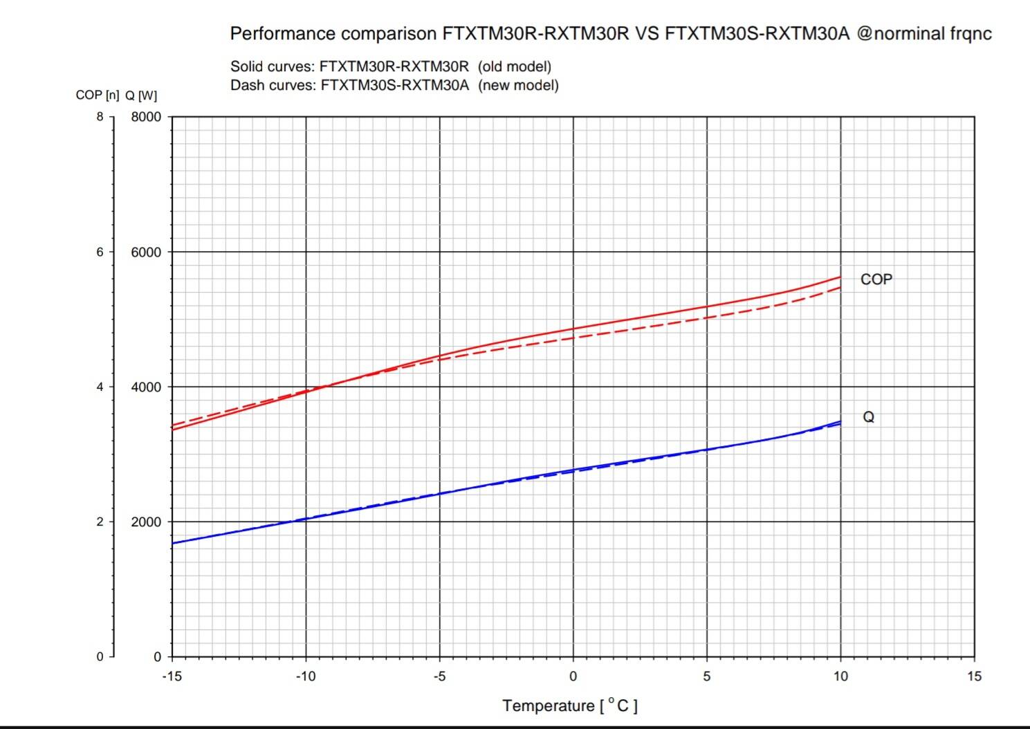

Ich halte die Nepura-Generation für "erwachsener" und weiter in Richtung Hauptheizung entwickelt, da mit der Trogwärme, sowie der Steuerung des optionalen Wärmekabels eine andere Zuverlässigkeit umgesetzt werden kann. Man muss das Aussengerät weniger "babysitten". Auch wenn dies erstmal etwas Strom kostet, ist doch Zuverlässigkeit wichtiger als das letzte bißchen Effizienz.
Auch wir haben seit dem 21. August die 30er Perfera Nepura bei meiner Mutter am laufen und sie ist begeistert und ich beeindruckt.

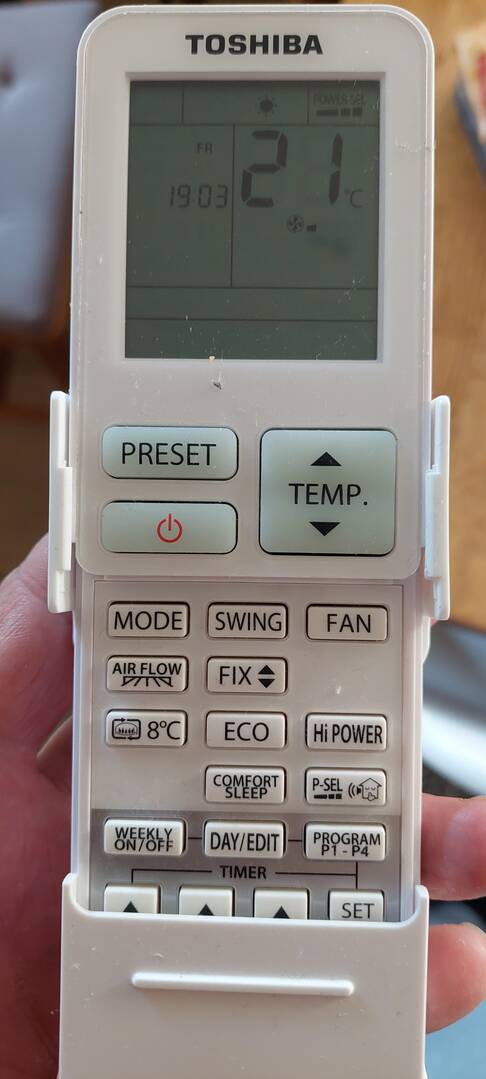

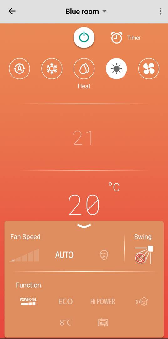

Toshiba hat auch eine einfache Leistungsbegrenzung (power select), sowohl über die App, als auch über die Fernbedienung. Dabei kann man die max Leistung auf 50%, 75% und 100% einstellen.
Wurden erst in den vergangenen Wochen installiert und wir haben bisher nur ein bischen rumgetestet, sowie einen Abend gekühlt und jetzt einmal morgens und einmal Abends geheizt. Dabei habe ich aber nur auf Geräusche etc geachtet, nicht aber auf die Stromaufnahme usw.

Ich habe vorhin mal gemessen, wenn ich das AG am Rand der Terrasse in Hauswandnähe aufstellen würde hätte ich nur ca. 5m Leitungslänge. Dann passt das mit der Füllung so oder so gut.

Bei bodennaher Installation ist ein gewisser Abstand zu empfehlen, wegen Eisbildung / Eiszapfen, die am Aussengerät entstehen können, sowie der üblichen Schneehöhe. Sonst muss man um das Aussengerät Schnee räumen.
