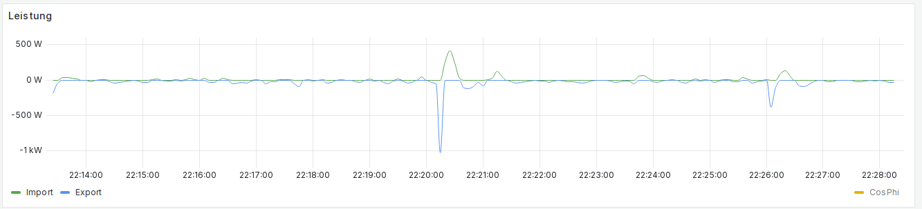

die sache ist, ich beobachte auf meinem zähler (Netz NÖ Sagemcom T210D) sehr konstante 10Wh/h einspeisung, was exakt meinem ESS-setpoint von -10W entspricht, unabhängig davon, ob gerade konstante lasten sauber ausgeregelt werden können oder der backofen mit 2kW taktet und bei jedem takt heftige schwingungen in der momentanleistung zu sehen sind:
ich habe daher die vermutung, daß über ein bestimmtes intervall erst mal integriert wird und dann am ende des intervalls je nach vorzeichen der entsprechende zählerstand erhöht wird, und das nicht einfach bei jeder halbwelle sofort passiert.
