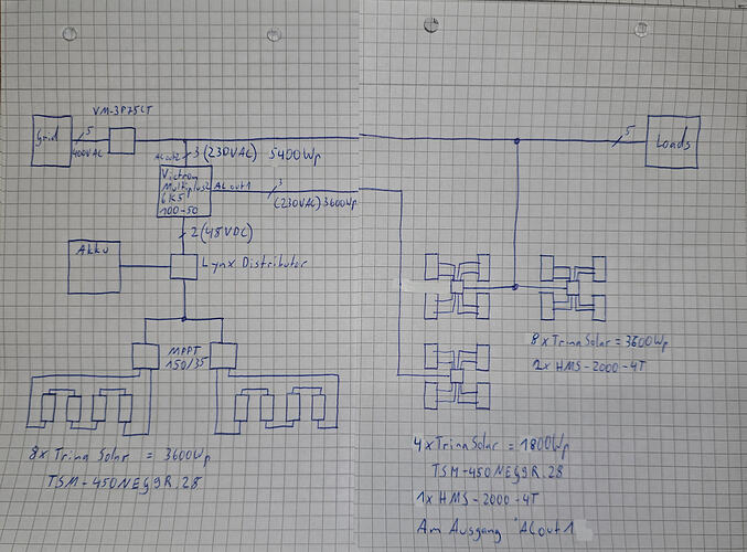

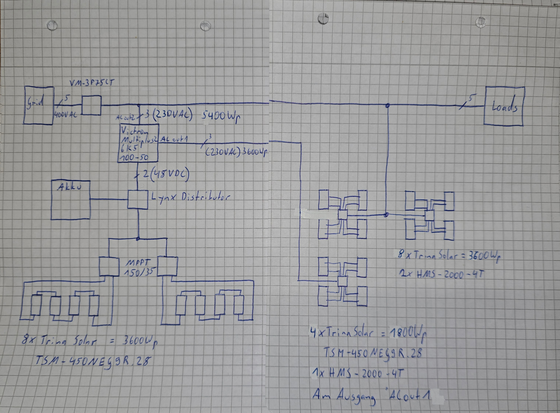

Ich habe jetzt mal eine grobe Schematische Zeichnung gemacht, mit den Vorschlägen.
Beim Akku geh ich jetzt mit. 15kWh soll es sein. Nur bin ich unsicher welchen ich nehmen soll/kann
@rgbmotte
Die Trina Module kannst du aber so nicht am MPPT 150/35 betreiben. Die haben eine zu hohe Spannung. Da musst du je 2 Module in Reihe schalten und diese dann parallel. Andernfalls zerstörst du die MPPTs
Da hast du vollkommen recht. Das war ein Fehler.

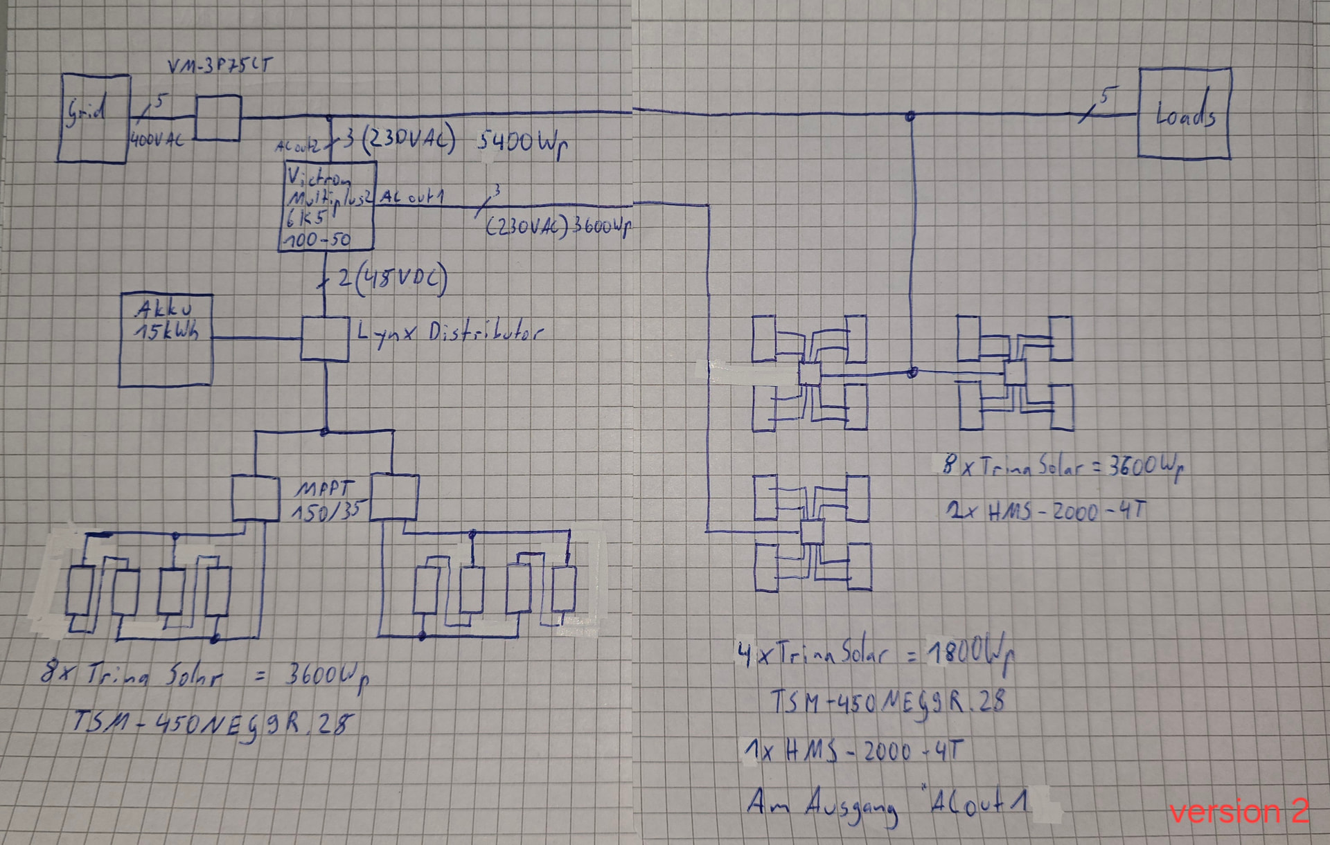

Welchen Vorteil hat es, Module parallel zu schalten? Bzw. wie verhält sich das ganze bei Verschattung?
Du kannst den 150/35 verwenden mit aber dann ein String mit 2 Modulen parrallel.
Kurze Übersicht wir nehmen an ein Modul liefert 400W eines im Schatten nur 40W:
1x 150/35 in 2s2p:
Keine Verschattung: 400W + 400W | 400W + 400W
1 Modul verschattet: 40W + 40W | 400W + 400W
2 Module gleicher String verschattet: 400W + 400W | 40W + 40W
2 Module unterschiedlicher String verschattet: 40W + 40W | 40W + 40W
3 Module + verschattet: 40W + 40W | 40W + 40W
Mit Halbzellen Module kommt aus drauf an wie der Schatten genau verläuft dann kann da nochmal mehr rauskommen, das oben wäre der worst case:
1x 250/60 in 4s2p
Keine Verschattung: 400W + 400W + 400W + 400W | 400W + 400W + 400W + 400W
1 Modul verschattet: 400W + 400W + 400W + 0W | 400W + 400W + 400W + 0W
2 Module gleicher String: 400W + 400W + 400W + 400W | 40W + 40W + 40W + 40W
2 Module unterschiedlicher String: 400W + 400W + 400W + 0W | 400W + 400W + 400W + 0W
3 Module gleicher String: 400W + 400W + 400W + 400W | 40W + 40W + 40W + 40W
4 Module je zwei pro String 400W + 400W + 0W + 0W | 400W + 400W + 0W + 0W
tldr; Schatten ist immer doof
Schatten ist echt fies. Ich habe den Entwurf mal überarbeitet :grinning_face:
Jepp :wink:
Nur um Missverständnissen vorzubeugen: Zu Beginn hast Du von HMT-2000-4T geschrieben, das sind 3-phasige WR, ich hatte vom HMS-2000-4T geschrieben (1-phasig, für den AC-Out der kritischen Lasten), jetzt schreibst Du in der Zeichnung nur noch von HMS also 1-phasigen Wechselrichtern - auch am AC-IN. Ist das so gewollt?
Und nur zur Info: Der HMT hat 4 Eingänge, aber nur 2 MPPT, der HMS hat 4 Eingänge und 4 MPPT.
Das ist korrekt. Meine erste Planung basierte auf 5 HMT-2000-4T , um die Leistung von 9kWp gleichmäßig auf alle 3 Außenleiter zu verteilen.
Durch die MPPT reichen jetzt die HMS.

Das Schemata welches ich erstellt habe, passt das soweit?
:+1:
