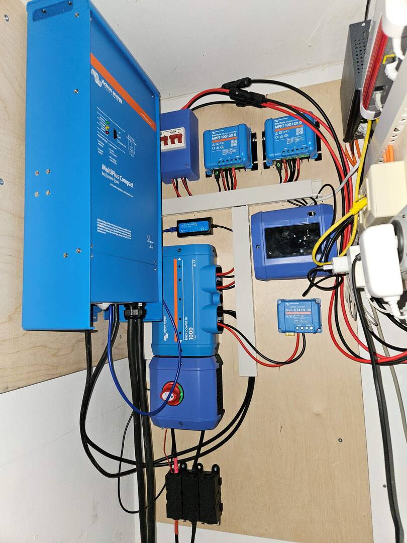

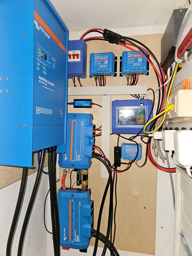

Der Smartshunt lässt sich an sich recht gut mit den Lynx Busbars verbinden.
zusammen mit dem Trennschalter gibt es auch ein hübsches Gehäuse dafür:
Aufgrund der Übergangswiderstände im Schalter ist der aber wieder bei mir rausgeflogen.
@grumpy_badger
Lol auf DIE Idee bin ich nicht gekommen. Werde ich testen. Wobei das Problem mit dem Warmwerden ja noch bleibt. Wie warm wird der bei dir ?
Stefan
Der Smartshunt kaum mehr als handwarm bei 120A. Der Schalter wurde viel wärmer.

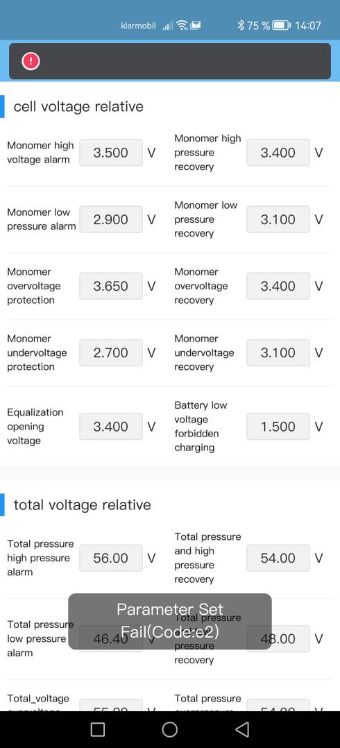

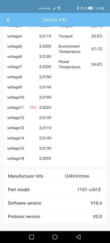

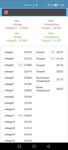

@mdkeil, nun habe ich es über BT-App versucht. Leider auch ohne Erfolg. Habe es mit den Werten 140 (Tipp von Andreas), 70 und 50 versucht :frowning:
Hier die Fehlermeldung:
Und hier die Infos aus der App:
Hast du noch eine Idee?

hinten den Lynx habe ich Unterlegscheiben, um die etwas weiter von der Wand wegzukommen, dann passt der Shunt unter die Busbar.
Das Gehäuse ist von printables:
Victron Lynx - Battery Switch + Smart shunt enclosure von RobrechtDR | Kostenloses STL-Modell herunterladen | Printables.com

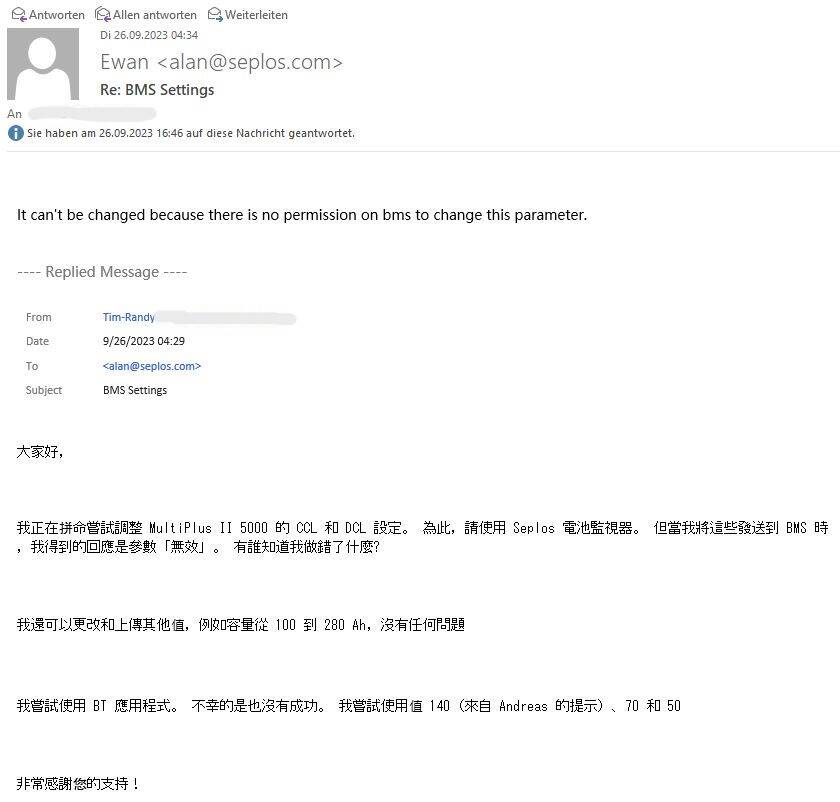

Ich habe den Support von Seplos angeschrieben. Die sagen jetzt, dass man diesen Wert gar nicht ändern kann. Ich bin verwirrt...

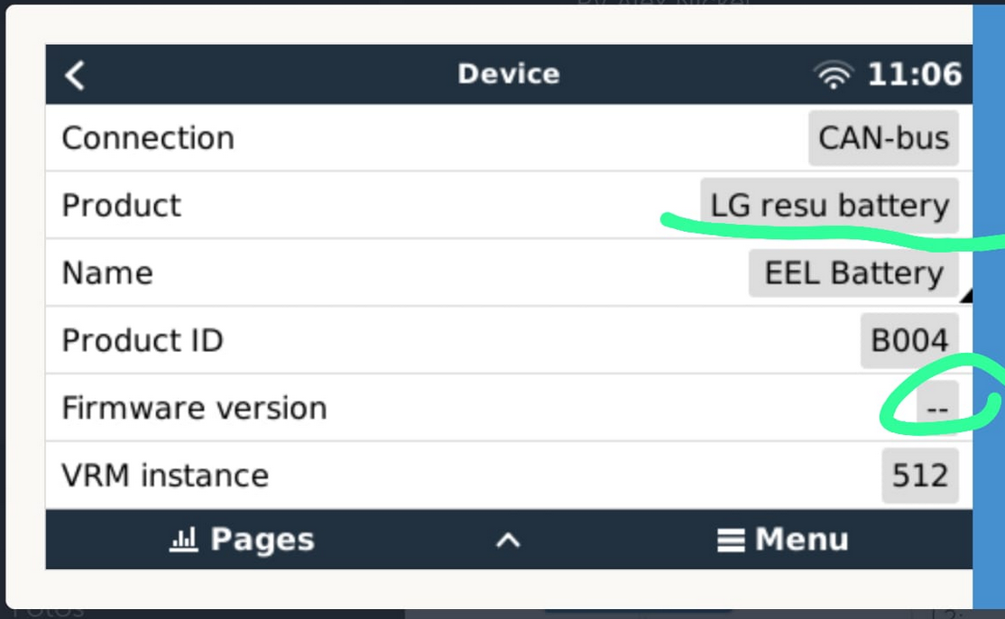

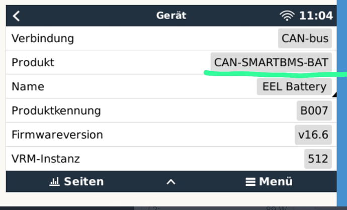

Hallo Zusammen, ich habe bei einem Kollegen das Problem dass bei Victron mit der V3.13 auf einmal das Seplos BMS als LG resu Battery erkannt wird:
Vorher war das so und es lief alles super, gab auch eine Detail Seite mit Min/Max Zellspannungen:
Haben schon probiert alles runter zu fahren und neu zu starten, aber es bleibt dabei, Einer eine Idee wie ich das fixen kann?
@panicman das Problem habe ich leider auch :frowning:
Von welcher Seplos Hw-Version reden wir denn?.. sonst hilft ggfs. ein Firmwaredowngrade.
