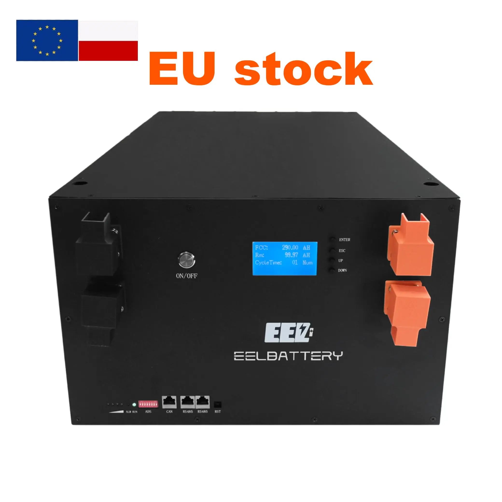

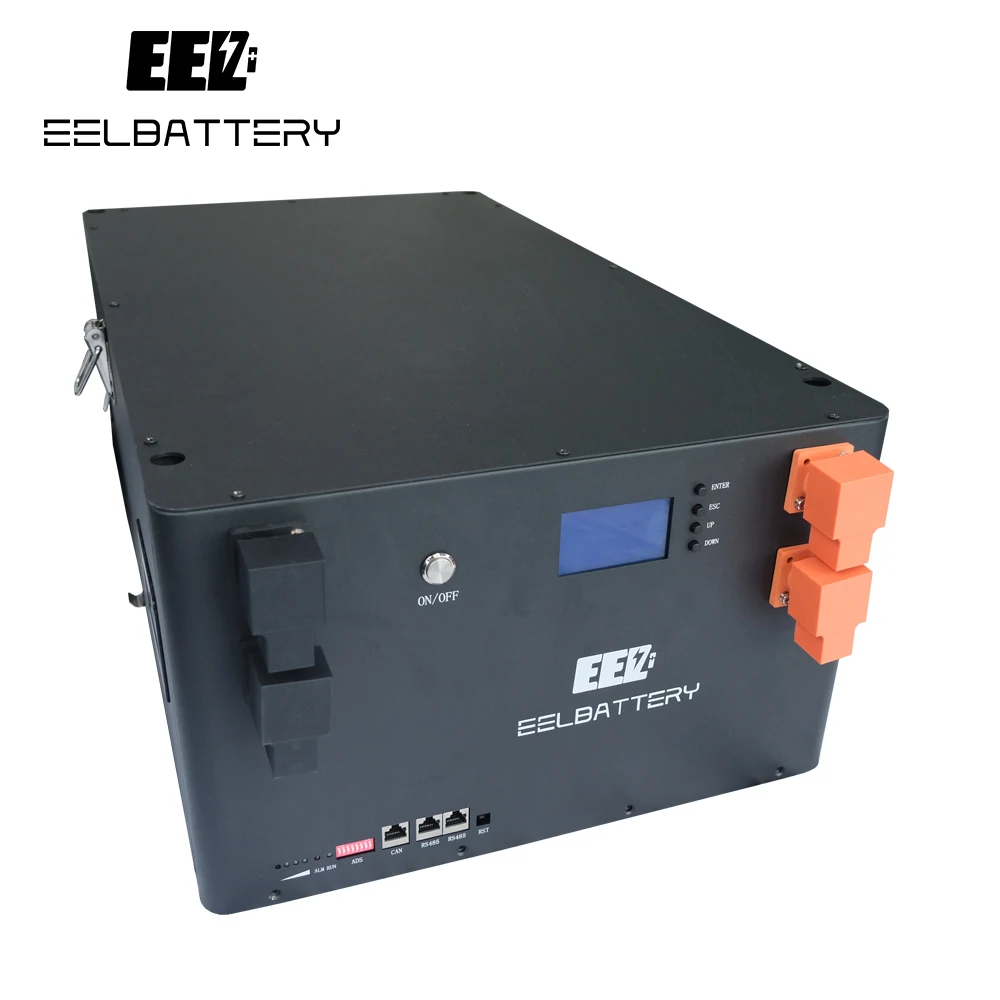

Hatte davon einmal die schwarze horizontale (stappelbare) Version:

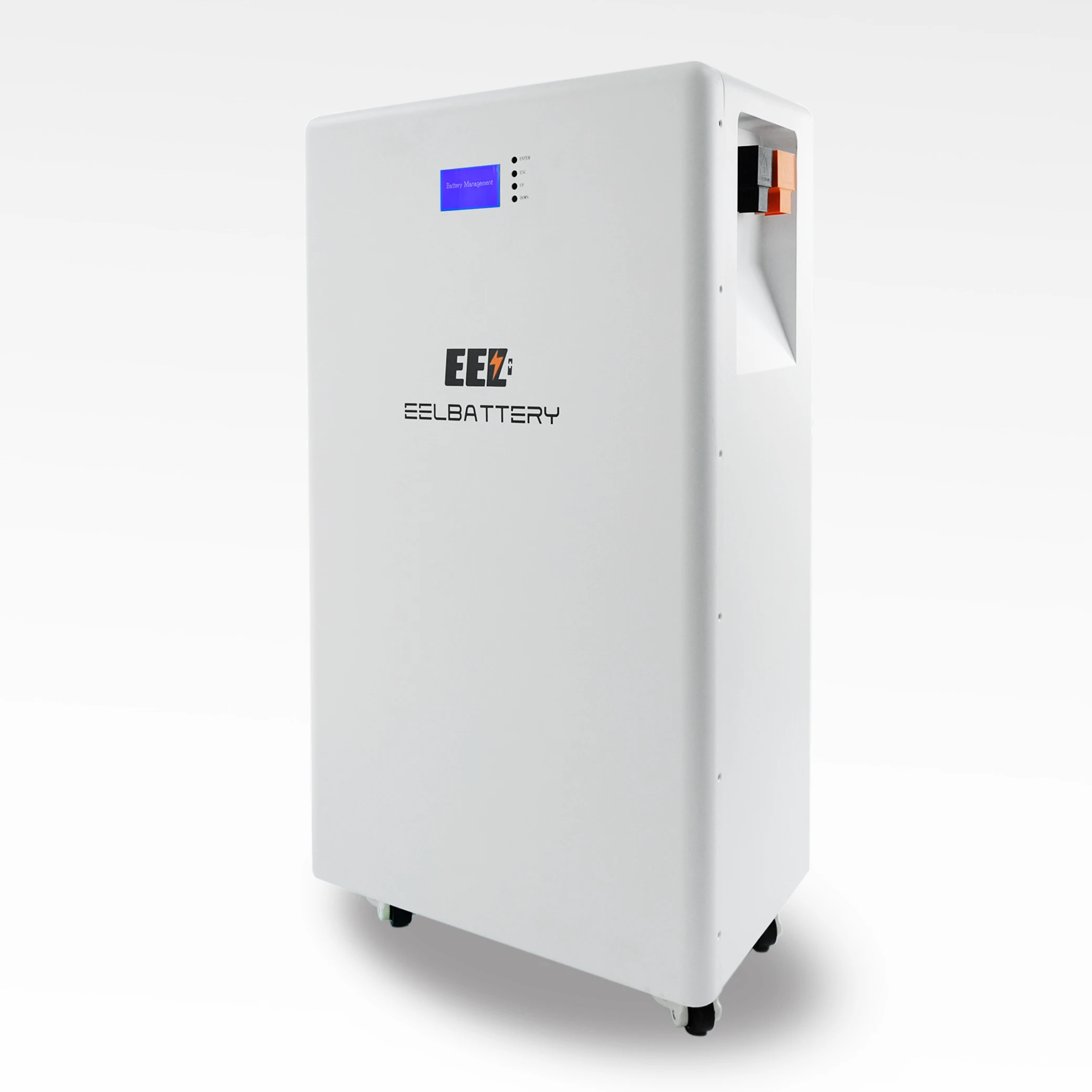

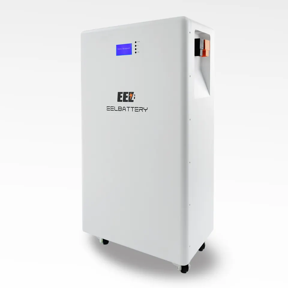

und die restlichen waren alle die weißen Vertikalen Gehäuse auf Rollen:
https://www.alibaba.com/product-detail/EEL-Europe-Warehouse-Standing-Battery-Rack_1600727789645.html

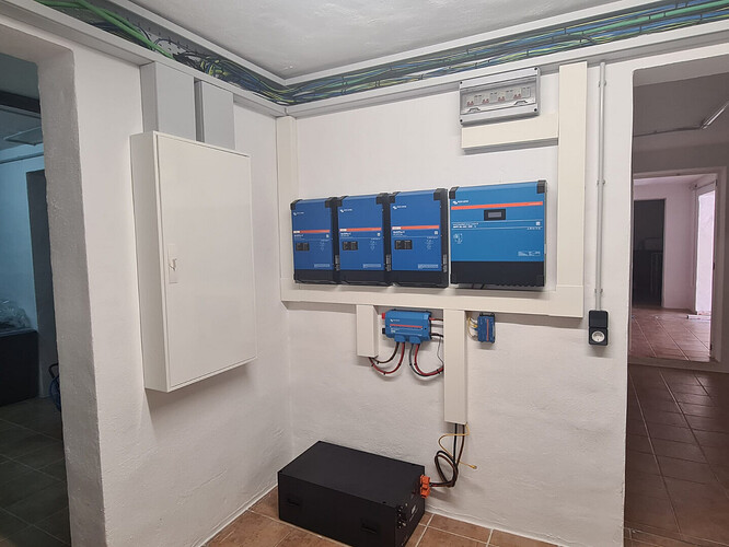

Die erste Bestellung war die schwarze Box, Anfang Februar, Ende März war sie da.
Video vom Unboxing und Aufbau habe ich hier gemacht: https://youtu.be/-08jRCfnIl0
Die Akkus waren absolut perfekter Zustand, klar, B-Mark, aber alle matched und bei über 290Ah. Siehe Video. Ich habe 4x von denen selbst getestet, passt, nur 1-2Ah von deren Testergebnis entfernt. ?
Für 16x Zellen mit dem 200A Gehäuse (Seplos BMS) und Bluetooth habe ich damals per Paypal $2671 DDP bezahlt. Der Akku ist an einer Victron 3-Phasen Anlage im Einsatz:

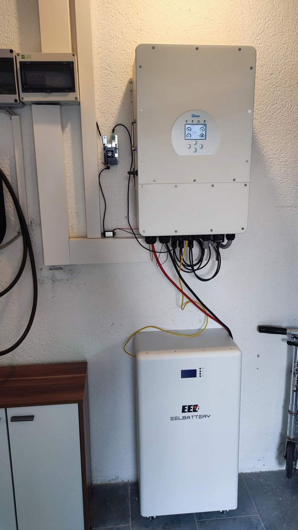

Zweite Bestellung für meinen Schwager war ende Februar, diesmal die vertikale Box, sonst alles gleich. Dismal per Überweisung, $2608, ende April war es da.
Auch alles perfekter Zustand, das Video dazu folgt die Tage.
Akkus alle wieder um die 290Ah herum (getestet).

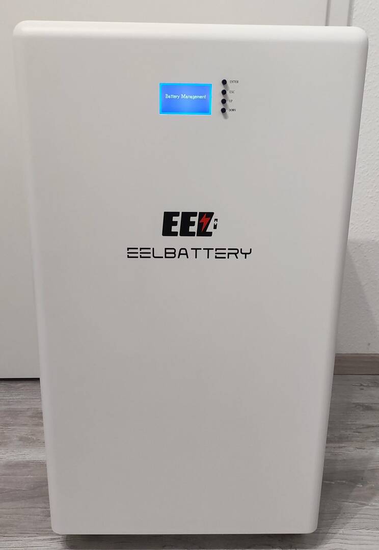

Der Akku ist schon lange Fertig und verrichtet mit einem Deye 12k tadellos seinen Dienst:

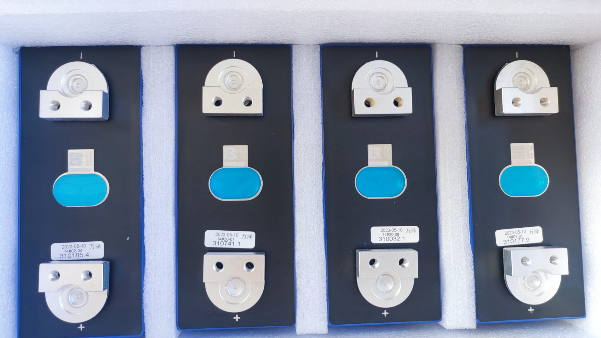

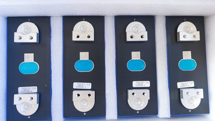

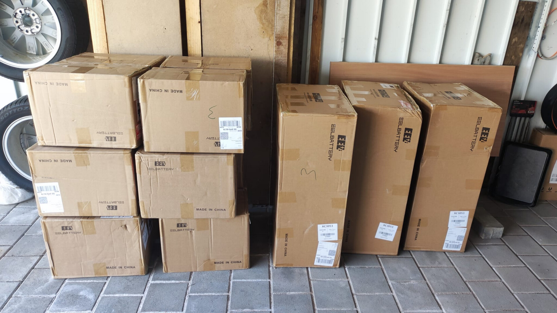

Daraufhin hatte ich ein paar Anfragen mehr aus dem Freundeskreis, also habe ich direkt mal 3x Vertical Case auf einmal bestellt, Anfang Mai. Sie hat mir einen echt tollen Preis gemacht, $7194 für alle drei, also $2398 pro Gehäuse mit 16x LF280K Zellen. Anfang Juli waren die dann da:
Als ich die Zellen überprüft hatte, bin ich es aus den Latschen gefallen, ALLE (!!) 48x waren auf 310Ah Kapazität!

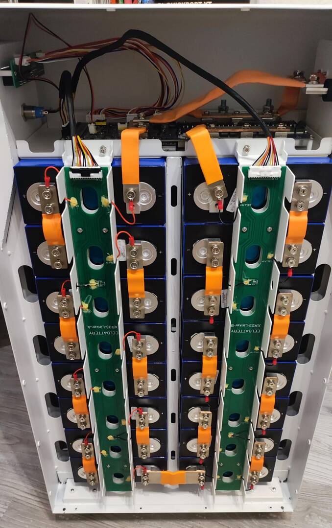

Ich konnte es nicht glauben, also habe ich wieder 4x davon, aus verschiedenen Paketen überprüft, es stimmte, wieder nur 1-3Ah von deren Test entfernt, ich tippe drauf, dass der EBC-A20 eine etwas andere Genauigkeit hat wie deren Testgeräte. Zwei davon habe ich schon fertig, der dritte ist noch am machen:

Habe nun Teil zwei mit der Konfiguration des Seplos-BMS und der Victron Anlage fertig gestellt: https://youtu.be/P8T7AuyG5Bs
@panicman
Musst aber alle selbst zusammenbauen ? oder kann man die auch fertig konfiguriert bekommen? So wie es aussieht in dem Video sind die Zellen nicht verpresst? oder habe ich da was übersehen.
BTW wie hast du deine Victron verkabelt. Scheinen ja nicht auf die Sammelschiene zu gehen ?

So, das Video von der gleichen Box, aber in weiß und Vertikal ist fertig ?
Funktioniert Plug & Play mit einem Deye 12k Hybrid ? ?
@stefanelo Du hast die Videos offensichtlich nicht angeschaut, da erkläre und zeige ich das alles.
Die Box ist prinzipiell fertig, sowohl die horizontale, als auch die vertikale. Man muss nur die Zellen rein machen, das BMS, ausbalancieren, fertig. Ist vielleicht 1h Arbeit bis alles drin ist. Fertig bekommen kann man die wohl nicht, die wäre zu schwer, die wiegt fertig an die 100kg, das müsste dann per Spedition verschickt werden, aber wie gesagt, schau dir die Videos an, ist wirklich kein Hexenwerk. Doch, die Zellen werden auch verpresst. ?
Und ja, das mit den Victrons und deren Anschluss ist da auch erklärt. Doch, die sind an einer Sammelschiene angeschlossen, alles hat genau die gleiche Kabellänge.

Danke für die Videos! Ich hadere noch welche Version ich nehme. Spricht aus deiner Sicht etwas dagegen die normale Box hochkant oder liegend an eine Wand montiert zu betreiben? Die normale Box geht etwas kleiner zusammen ich hätte auch LEDs, Dipschalter uws. besser zugänglich für meine Montage Situation. Ich hätte mir da selbst einen Wandhalter gemacht wo ich die Box dann "reinschieben" kann.
Michael
@stefanelo Doch, im zweiten Video erkläre und zeige ich den Anschluss. Preis ist mittlerweile ca. 2300€ DDP.
@diablovmax1200 Nein, spricht absolut nichts dagegen, kannst die horizontale Box auch genauso gut vertikale hinstellen, hinten ist nichts. ?
