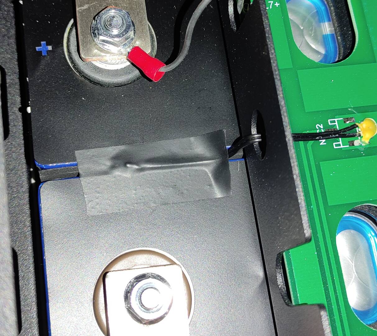

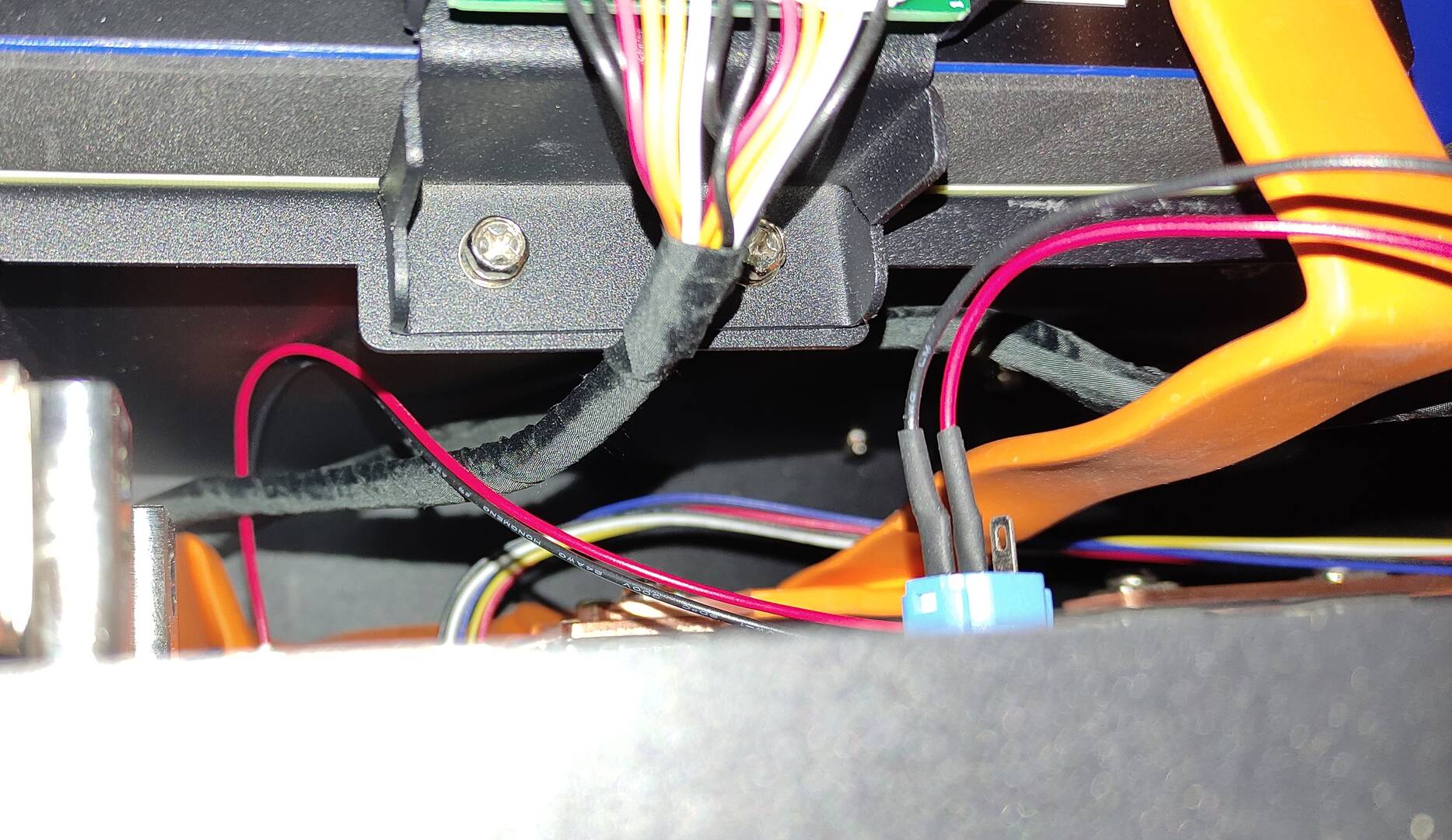

Ich habe die Temperatursensoren auf den Spalt zwischen den zwei Zellen positioniert.
Zwischen Wand und Platine sind locker 2 Finger breit Platz.
Joh, der sollte da gut hin passen, habe da einen JK-Balancer verbaut, der hatte sogar gleich Laschen dran, womit der mit den mittleren Schrauben befestigt werden konnte. Neey ist nicht viel höher , braucht aber eine Halterung, mal was drucken dafür.

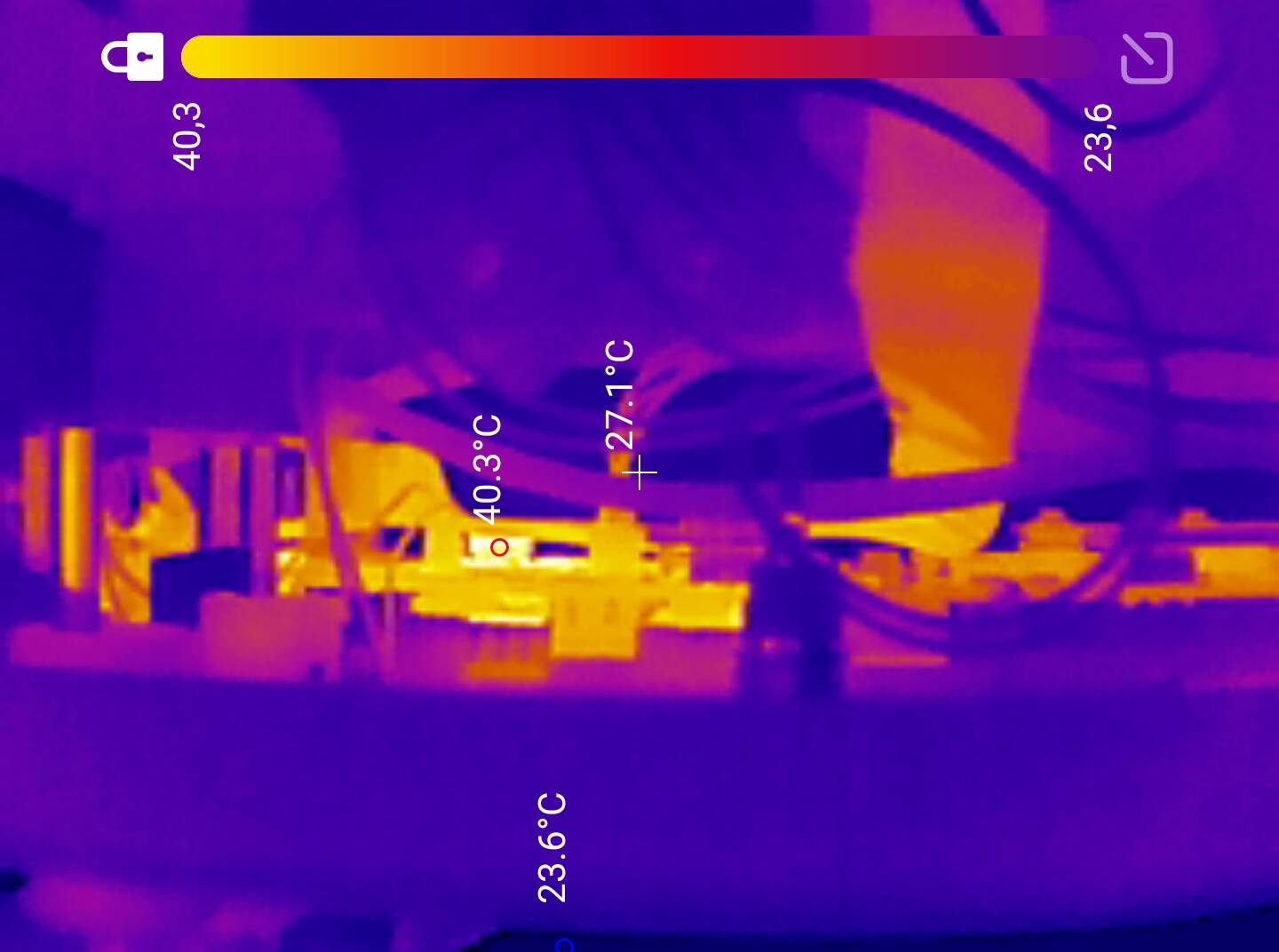

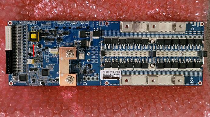

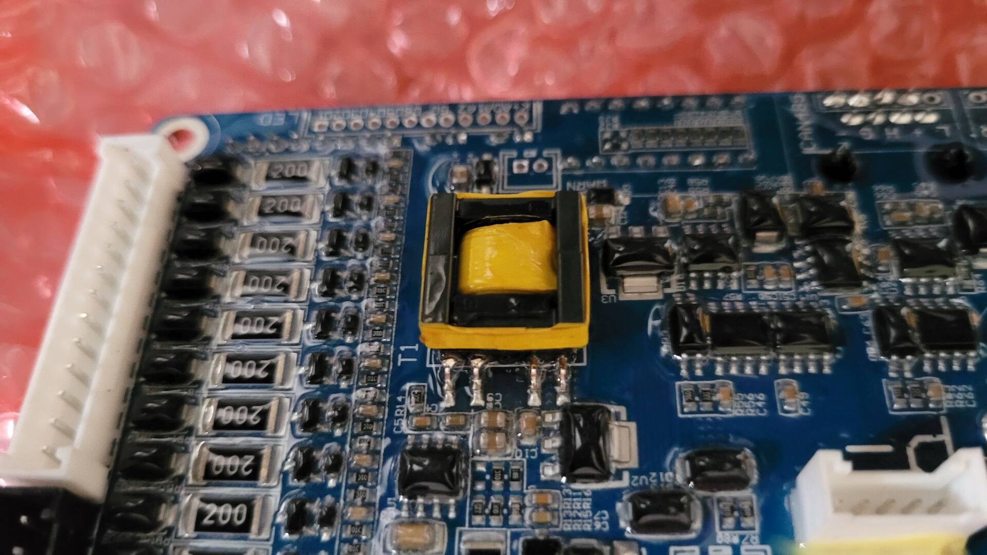

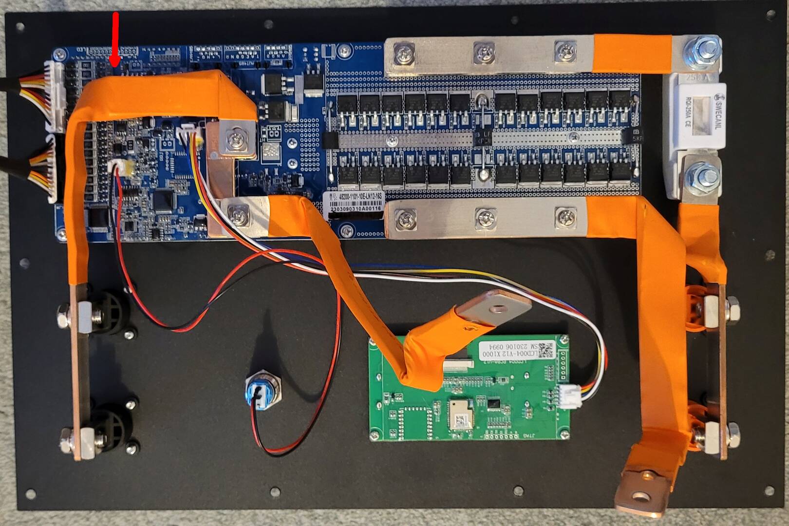

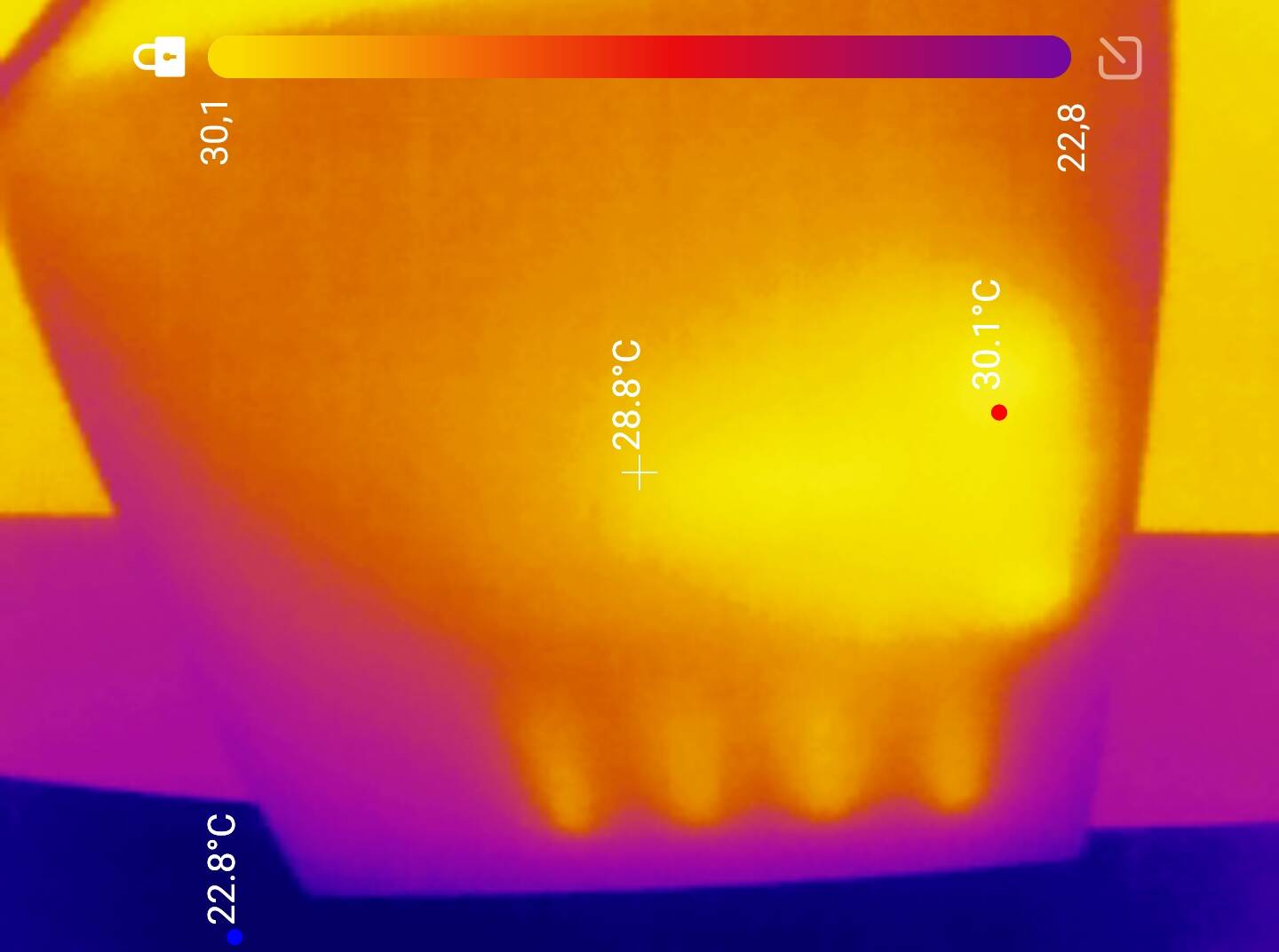

Gestern hatte ich meine erste EEL Batteriebox erstmals am Deye angeschlossen und heute mit der Wärmebildkamera hineingeschaut. Nach längerem Laden mit 40 A war es innen noch recht kühl, bis auf eine Ausnahme.
An der rot markierten Stelle hat T1 eine Temperatur von über 40°C bereits bei Laden mit 40 A.
Nach kurzem Laden mit 100 A stieg die Temperatur bereits auf über 43 °C.
An dieser Stelle ist die Isolierung des Busbars des Minuspols der Box in direktem Kontakt zu dem gelben T1.
Eigentlich benötigt ein Bauteil mit solcher Wärmeentwicklung einen Kühlkörper.
Wenn der Busbar deshalb auf T1 drückt, um die Wärme abzuführen, funktioniert dies offensichtlich wegen der Isolierung nicht sehr gut.
Was meint ihr?
Sollte man versuchen, den Busbar so zu verbiegen, dass er Abstand zu T1 hat und dieser Luft bekommt, oder ist der Kontakt vorteilhaft zu Kühlung?

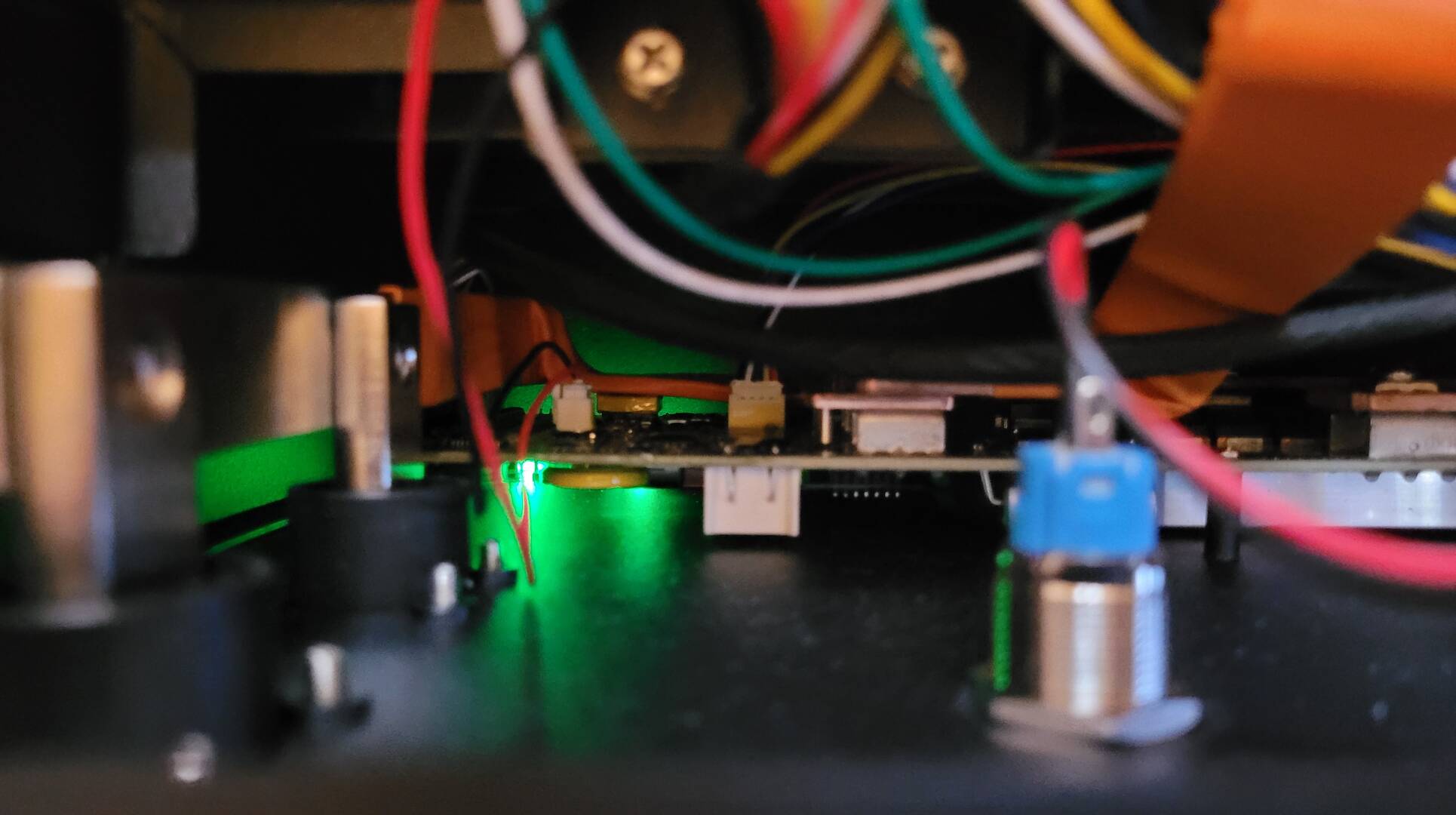

Na ja, die alten Busbar waren über dem Stecker vom Display und haben da drauf gedrückt, jetzt drücken sie auf die Spule/Trafo... unschön.
Das der so warm wird ist normal, ob jetzt die Busbar da die Kühlung erschwert, gute Frage.
Die Antwort von Martina:
"the bms engineer said that transformer temperature won’t be much higher even with larger current, and yes you make the busbar bent and keep away from it"
Ich versuch also noch mal den Busbar irgendwie auf Abstand von T1 zu biegen.

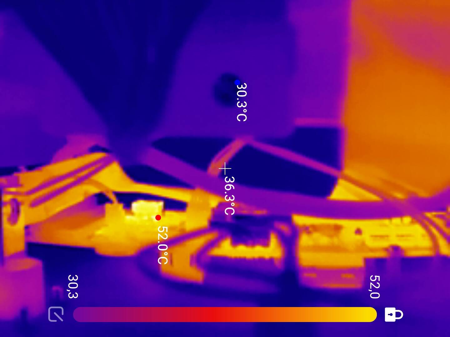

@mat hast du nach dem verbiegen die Temperatur nochmal gemessen? Hat das geholfen?
Bisher bin ich noch nicht dazu gekommen, den Busbar von T1 wegzubiegen. Leider muss man bei so einem Projekt an allen Fronten gleichzeitig kämpfen und fühlt sich als Betatester sowohl des Deye 12k als auch der EEL-Box. Nun bin ich wieder aus dem Urlaub zurück und werde wohl erst mal mit der zweiten EEL-Box probieren, wie das mit dem Biegen am besten geht. Zumindest ist der Deye den Urlaub über durchgelaufen, wenn auch mit über 4 kWh Bezug.
Inzwischen hab ich den Busbar von T1 weggebogen. Das ging relativ problemlos.
T1 wird dadurch aber nicht kühler. Nach einiger Zeit Laden mit ca. 90 A war T1 52°C heiß.
Ich werde das nun so lassen, weil Seplos ja bestimmt nicht vorgesehen hat, dass ein Busbar Kontakt zu T1 haben sollte und dies EEL-Box-spezifisch ist.
Bei solch einem Transformator wird die Temperatur auch nicht so problematisch sein, wie bei einem Supercap oder Elko.

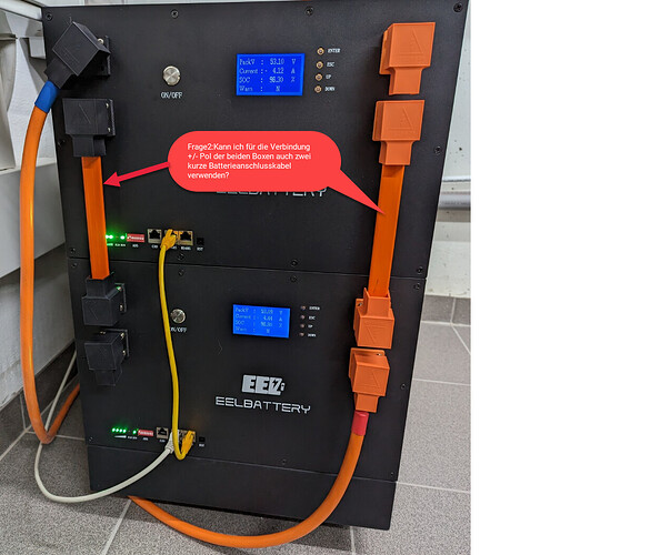

ich habe zum Aufbau eine Frage... Ich habe seit einigen Monaten eine EEL Battery box im Einsatz. Nun habe ich mir eine zweite gekauft und bin gerade am LiFePo Laden. Wenn das top balancing abgeschlossen ist, wie nehme ich die zweite Box denn in Betrieb, bzw. wie gehe ich da richtig vor?
Ich würde es so machen (wie auf dem Foto von @lithiumjunkie).
  1. Box 1 runterfahren und vom Wechselrichter trennen
  2. DIP-Schalter an Box 1 auf ON-setzten (Schalter 1 auf on)
  3. DIP-Schalter an Box 2 auf ON-setzten (Schalter 2 auf on)
  4. Box1 und Box2 über RS485 verbinden
  5. Box1/2 Die +/- Pole verbinden.
  6. Plus-Pol von Box 1 und Minus-Pol von Box2 wieder mit Wechselrichter verbinden
  7. Box1 und Box2 Einschalten
Konkret habe ich folgende zwei Fragen:
  1. Müssen Box1 und Box2 den gleichen Ladestand haben, oder regeln das dann die BMS?
  2. Kann ich für die Verbindung +/- Pol der beiden Boxen auch zwei kurze Batterieanschlusskabel verwenden? Ich habe dieses connect-Kit (48V EEL Battery Box Parallel Connection Cable Set Flexible Busbar)von EEL nicht gekauft, oder spricht da etwas dagegen?
Danke für eure Anmerkungen....
ich bin mir nicht sicher, wie du das meinst mit dem Punkt 6, aber für mich klingt das nach einer Reihenschaltung und das wäre m. M. n. falsch. Die beiden Boxen müssen parallel verbunden werden. Zu deiner Frage Nr. 1 hat Andy vor kurzem ein Video gemacht.
Zu den anderen Fragen kann ich dir leider nichts sagen, ich habe zwar auch drei von den EEL-Boxen, warte aber noch auf die Zellen.
Gruß Alex
@alexno Hi Alex, vielen Dank für deine Nachricht. So wie auf diesem Bild würde ich das anschließen. Hatte 'Litiumjunkie' gesendet.
@e-huller
Hallo E-Huller. Wie das im Bild dargestellt ist es der Anschluß parallel und richtig. Du kannst aber den negativen Pol (links, mit blauen Schrumpfschlauch markiert) auch am unteren Akku links anschliessen.
Sind das 3x20 mm bei den Busbars (Verbindern)? Auf der EEL Seite sind die mittlerweile mit 4x18 mm angegeben. Hast du 2 Packs im Betrieb? Überlege ob ich die Verbinder bei einer der n. Aktionen für 2, max. 3 Packs bestelle oder lieber separate Leitungen nutze.
@alexno Also der youtuber mr. mining meinte, daß man die Anschlüsse wie auf diesem Bild machen soll, also kreuzweise ......
