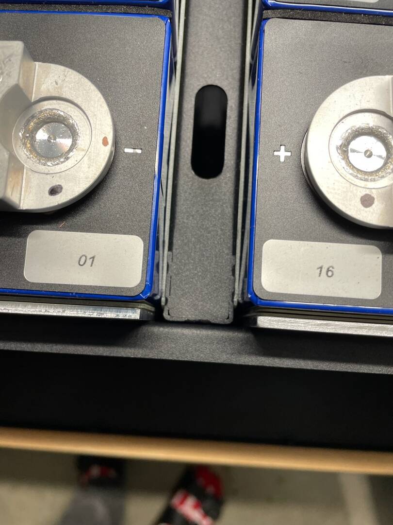

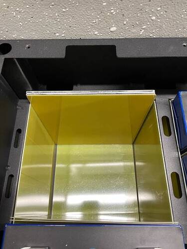

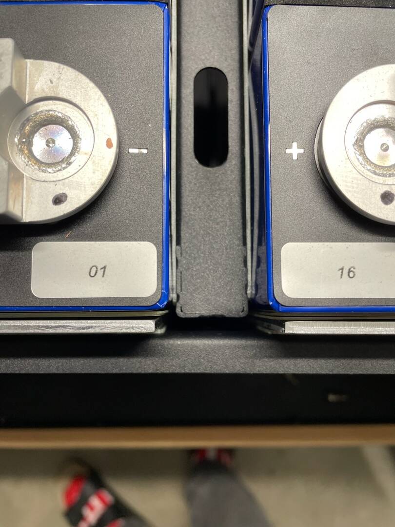

Hier noch ein paar Updates zum optimieren der EEL Kiste.

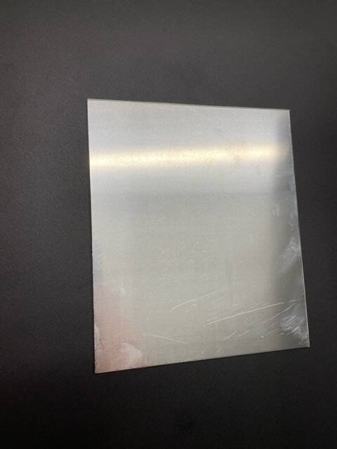

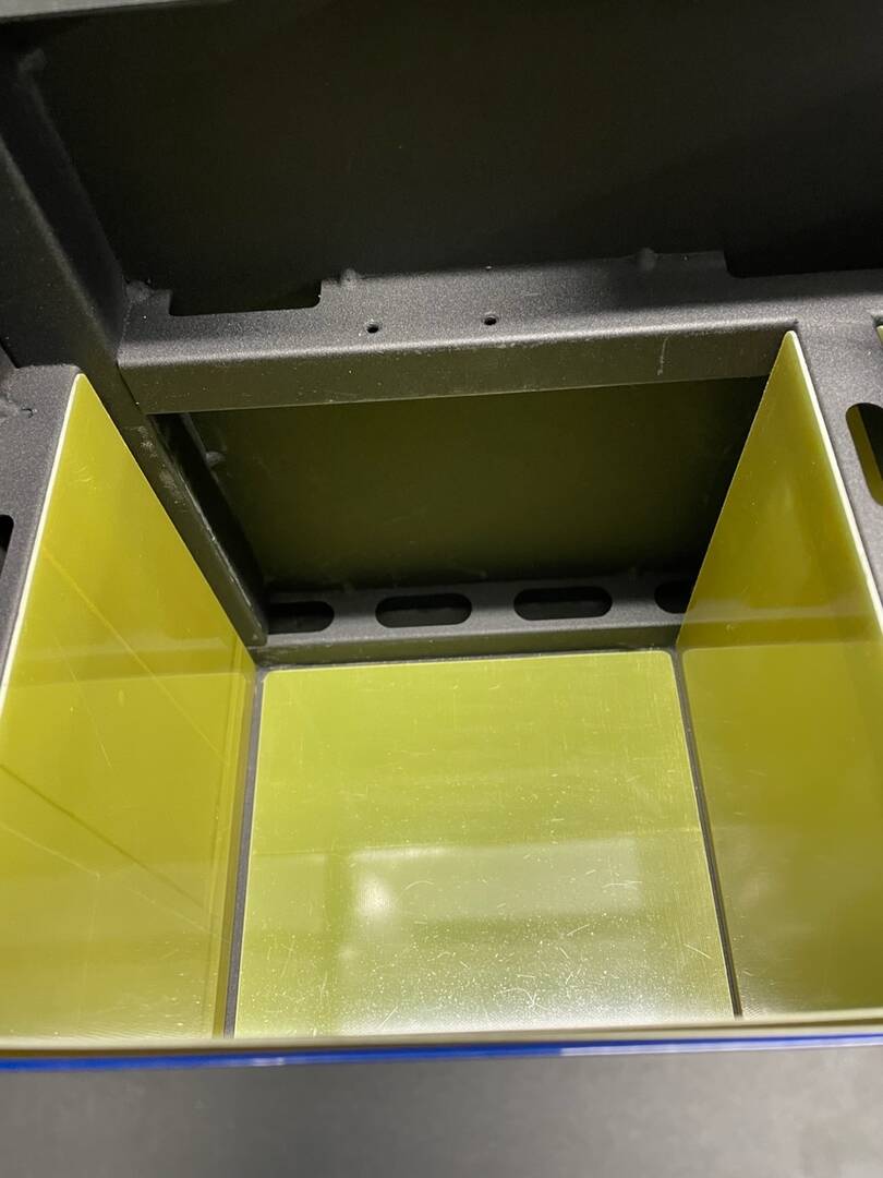

Habe die Batterie nochmal zerlegt und im hinteren Bereich 2x 170x 200 mm Aluplatten je 3 mm eingebaut.
Auf der Akkuseite dann 2x die gelbe Platte, dann abwechseln Eva Tape Akku und wieder 2x die gelbe Platte.
Vorne dann 2x gelb, 1x Alu und nochmal gelb.
Abstand war dann vor den verschrauben wie auf dem Bild.
Konnte ohne Mühe die Schrauben ansetzen und festschrauben.
Beim abbauen der Balancerkabel ist mir erneut ein Kabel vom BMS abgeflogen. Da dies die Lebensversicherung vom Akku ist, habe ich mich entschlossen alle Balancer Kabel neu anzulöten und richtig zu sicher
oh, hat die EEL Box jetzt auch hinten einen Steg in der Mitte??? Da braucht man ja dann jetzt zwei Bretter zum unterfüttern oder dicke Alu/Blechplatten.
