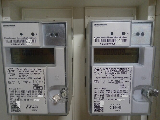

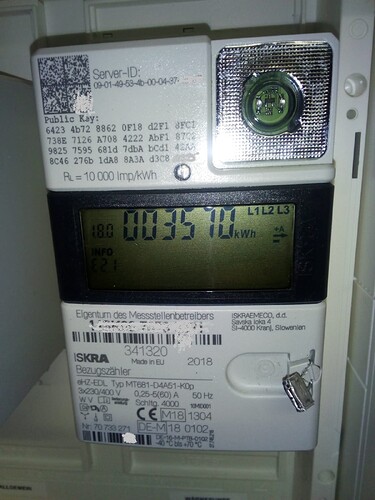

@Stefan: Nur zum Thema Smartmeter, was ich ja auch angeschnitten habe.
Es gibt drei Arten von Zählern, den alten Ferraris, die neuen digitalen Zähler "moderne Messeinrichtung" und das Smartmeter "intelligente Messeinrichtung".
Die "moderne Messeinrichtung" ist der Ersatz zum Ferraris und kostet ähnlich viel (20€ im Jahr) wie der alte Ferraris. Ein Smartmeter kostet aber 5x mehr im Jahr (100€ / Jahr). Bitte die beiden neuen Zähler nicht verwechseln.
Bitte die beiden neuen Zähler nicht verwechseln.die sind meines Wissens baugleich. Ist ja auch so vorgegeben da genormt.
"alte" moderne Messeinrichtung (Einbau 2018)
Smartmeter Discovergy (Einbau 1.2020)
Mein Discovergy-Zähler entspricht zu 99% der "modernen Messeinrichtung" mit dem Unterschied, dass es nun 2-Richtungs-Zähler sind wegen PV.
Zum Smart-Meter wird das ganze nur, indem Discovergy ein zusätzliches Modul nebenan installiert, das "Meteroit Gateway" welches mittels Funk auf den / die Zähler zugreift, die Daten abfragt und dann per RJ45-Schnittstelle via Internet an Discovery zum Auswerten überträgt, welche wiederum die Zäherstände automatisiert im Monatsrhythmus an den Stromlieferanten übertragen.
Mein alter Messstellenbetreiber = Stromlieferant bietet leider keine Meteroit Erweiterung für seine Zähler an, sonst hätte man das auch am "alten" Zähler = moderne Messeinrichtung nachrüsten können. Technisch kein Problem. Gateway in den Zählerschrank, 12V (oder 24V? weiß gerade nicht) anklemmen, Netzwerkkabel zum Router - fertig.
