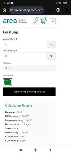

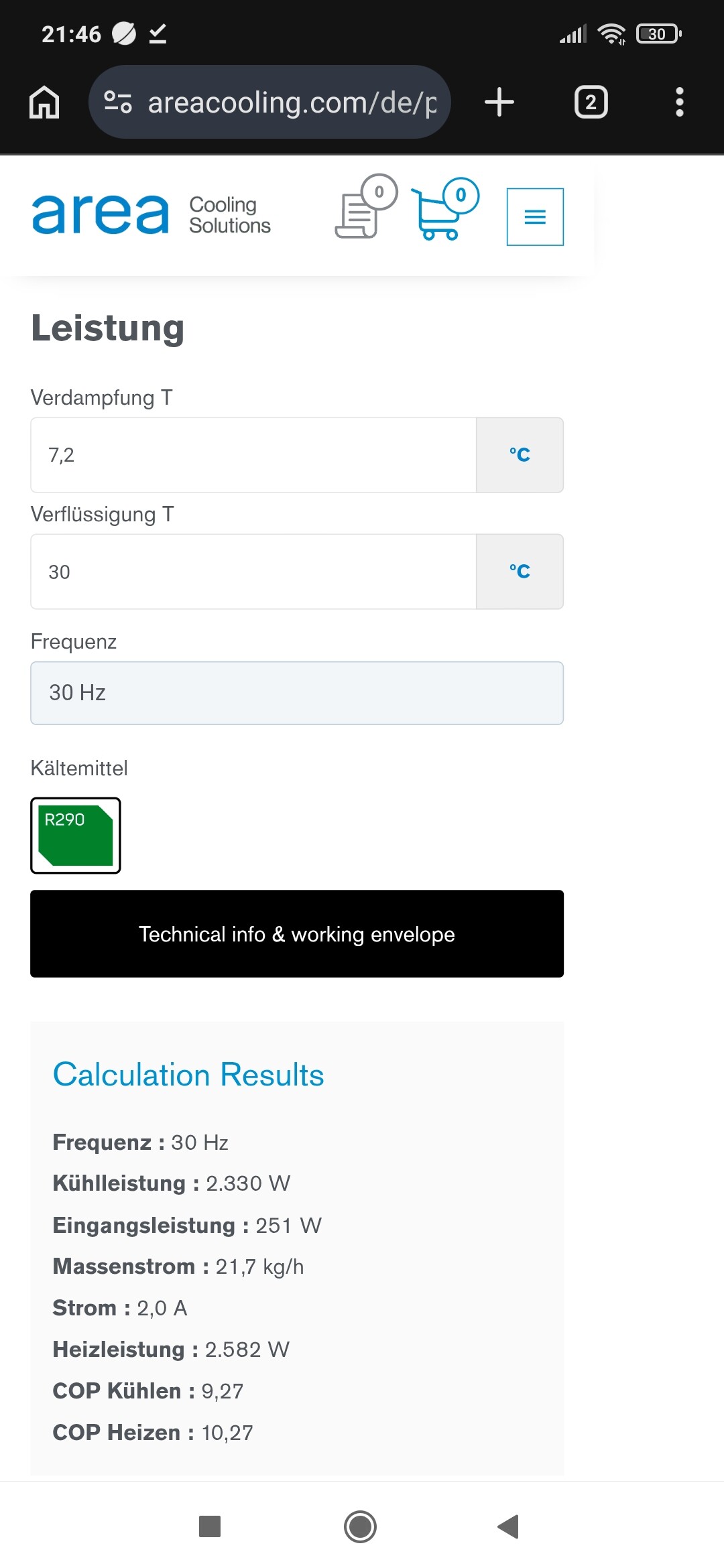

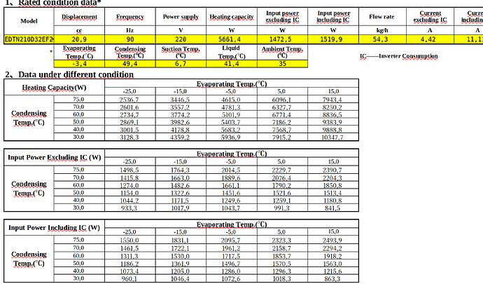

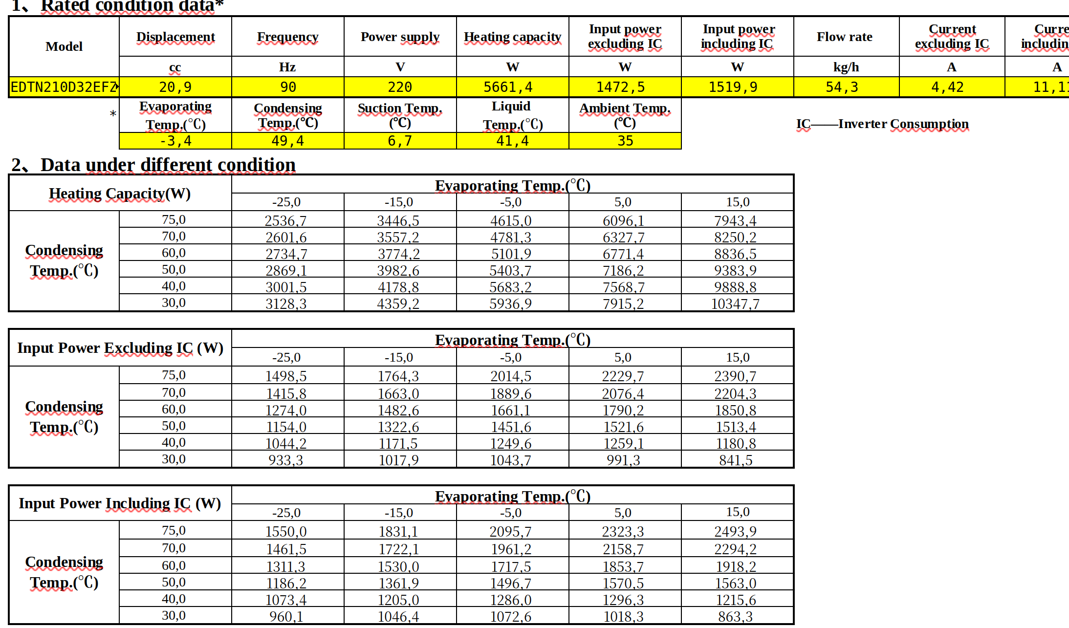

Nachdem der rdsm98 jetzt 4 Jahre mit zum Schluss cop9 und jaz7,4 gelaufen ist, habe ich heute für 280€ den edtn210 Verdichter bestellt. Wenn das Datenblatt stimmt, geht es dann noch mehr bis cop 10,27. Auf jeden Fall kann ich dann endlich bei Frost den Inverter von 2,6 auf 8 kW Heizleistung hochdrehen.

Unter 30 Hz macht keinen Sinn, im Kältekreis ist ja auch öl unterwegs, was mitgeschleppt werden sollte. Die Pumpen benötigen auch eine mindestlast. Im Saugheber Grundwasserkreis muss auch auf min. 600 l/h gehalten werden und alle 30 min kurz auf 1000 l/h angehoben werden um die ausgegasten Luftblasen runter in den Schluckbrunnen zu drücken. Es sind 130qm FBH dran die auch jetzt schon mit 2kW 24/7 gut hinkommen. Es geht eher darum bei Frost, mittags den PV-überschuss oder später nachts den Niedrigtarif den Verdichter höher drehen lassen und den Beton als Speicher zu nutzen.

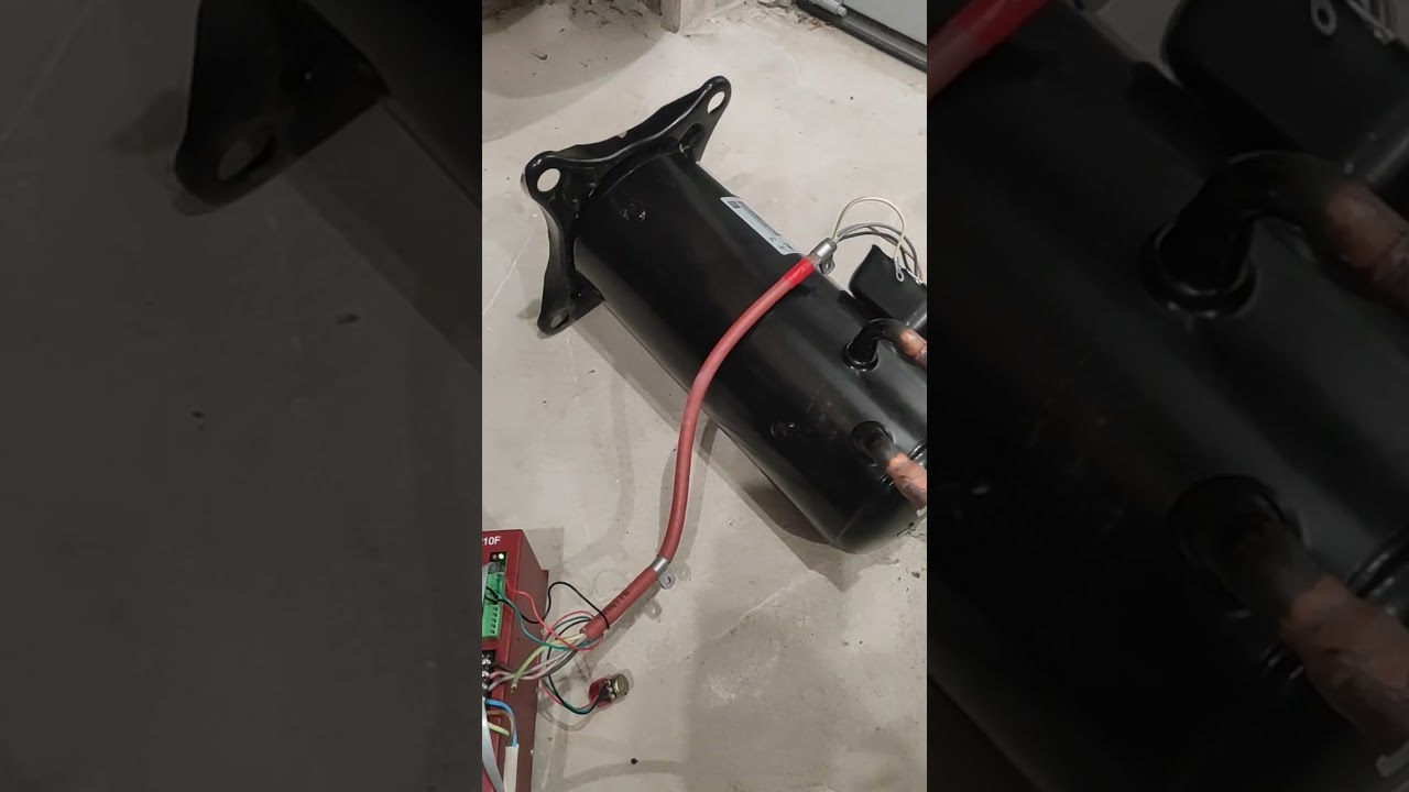

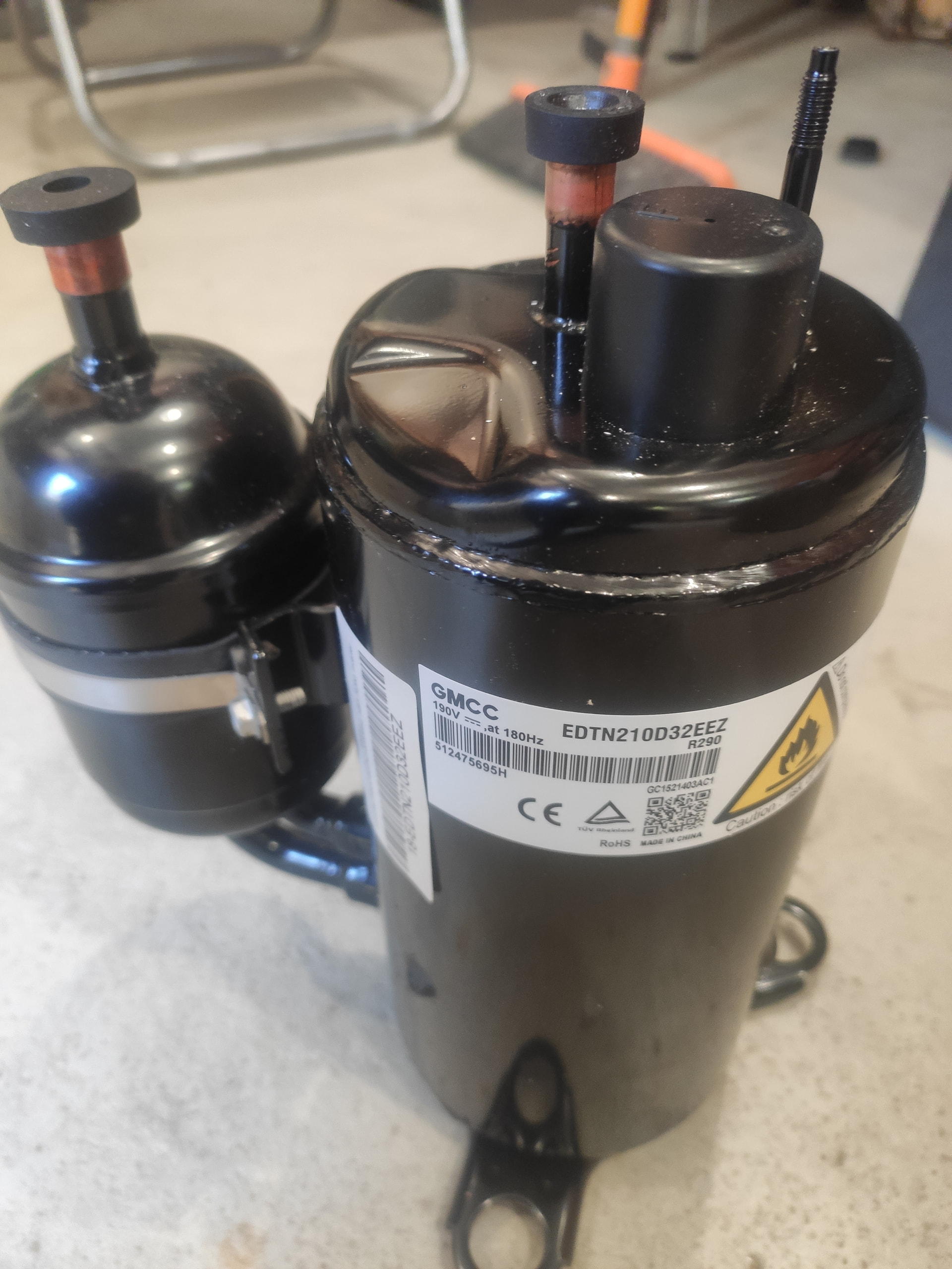

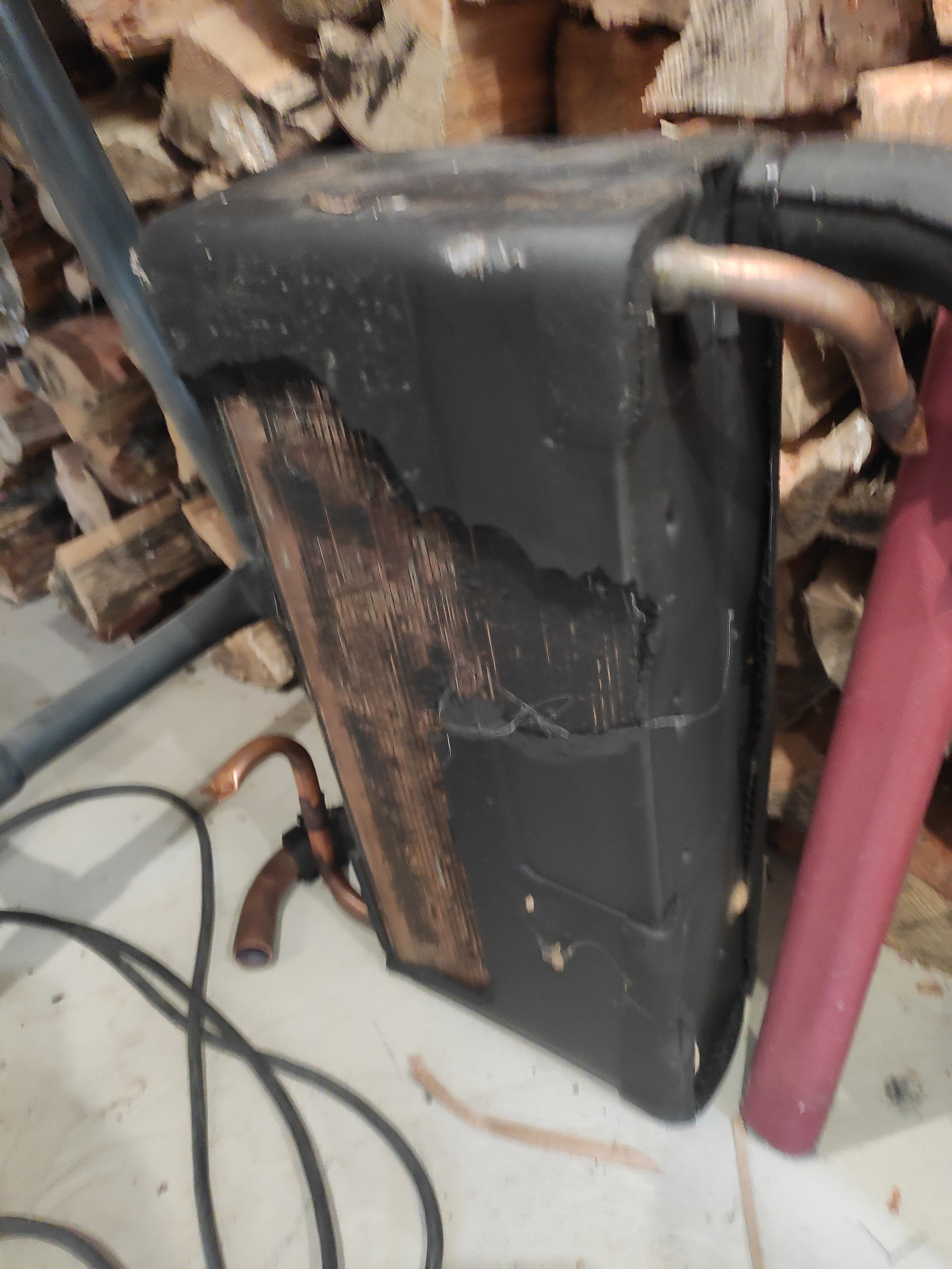

heute angekommen, wird dann umgebaut, 3er düse für das tev
Da es bis 10 kW hochgeht, wird es doch ne neue. B3-60-90 PWT Monster mit 5,4 m² kostet neu 670€
