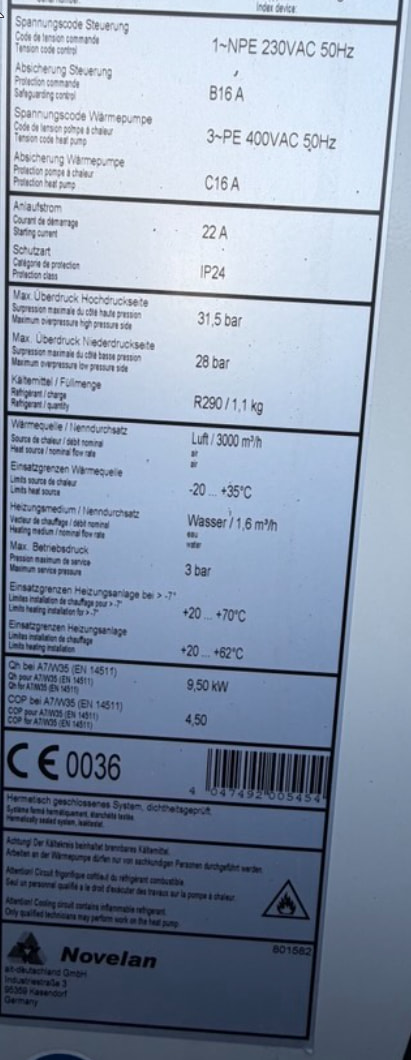

so eine könnte ich holen für knapp 150€. heißt jetzt Spannungscode Wärmepumpe das es ein 3 phasiger kompressor ist? das ist jetzt keine LAD 9 sondern eine lad 7 aber sollte ja egal sein bei dem was ich vor habe…

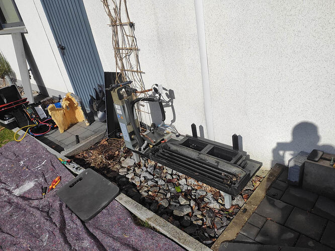

So sieht eine LAD mit Verdichterschaden aus, der komplette Kältekreis wird neu gemacht.
Wow das ist ja einmal alles neu. Bei dem Aufwand kann ich verstehen das die Aussengerät einfach neu gekauft werden.
Soll das jetzt heißen das du Kompressor Tausch eher nicht empfehlen würdest?
