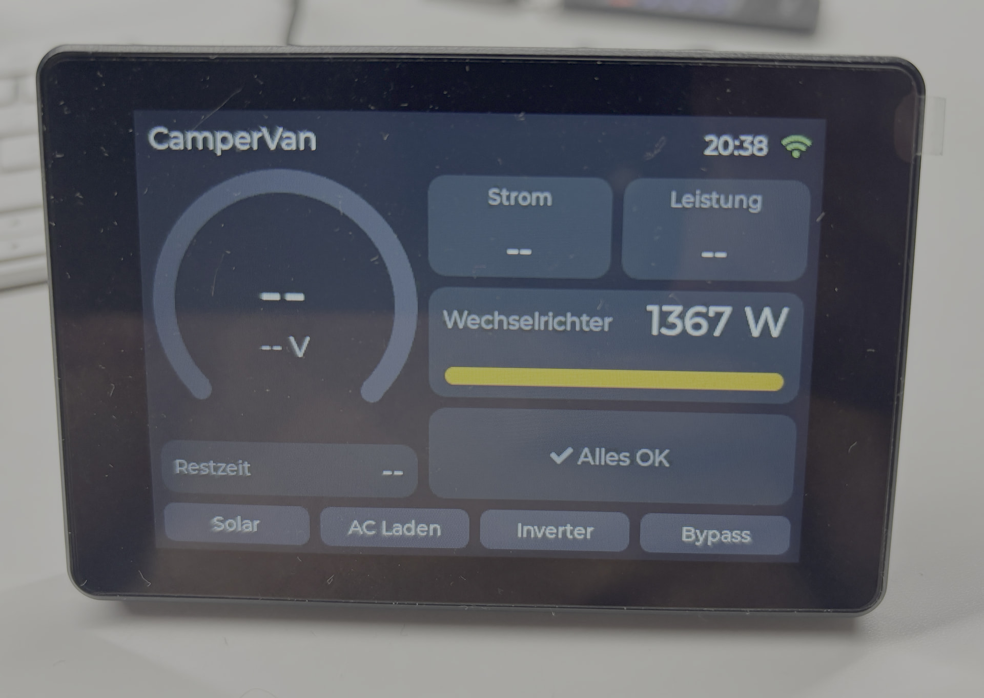

Erstmal vielen Dank an ToBeDefined an die tolle Arbeit. Ich habe in meinem Camper Van eine ective SSI 10 (Solarladeregler, Inverter und Ladegerät) mit einer RC4. Die RC4 nervt, weil die Batterieanzeige unbrauchbar ist.
Ich habe die Anlage weiter durchgemessen und bin zu folgenden Erkenntnissen gekommen:
  • Die Batteriespannung liegt auf Pin 2, nicht auf Pin 1
  • Das Datenprotokoll auf Pin 5 überträgt ausschließlich die Stati der Anlage. Liste folgt, wenn ich damit durch bin.
  • Die Leistung wird analog als Spannung über Pin 3 übertragen. Die Formel ist ungefähr: Spannung (V) = Leistung (W) * 0,00135. Ich brauche aber noch mehr Messpunkte im unteren Lastbereich
Wenn ich die Stati alle einer Pause zuordnen kann, dann will ich einen ESP32 mit Touchdisplay anschließen. Die Batterieladung, Ströme und Restlaufzeiten der Batterie nehme ich von meinem Victron smartShunt über die VE.direct Leitung (offenes Protokoll) und vereine das auf dem Display zu einer Gesamtsicht.
Ich schreibe hier weiter, wenn ich neue Erkenntnisse habe. Vielleicht ist das ja auch für andere von Interesse
Moinmoin.... gibt es bei deinem Projekt schon weitere Erkenntnisse? Ich habe die SSI 30 und RC4. Mag aber die RC4 nicht benutzen und würde es gern smarter einbinden. Hab noch ein paar ESP32 rumfliegen.
Hi Niko,
ja, bin weitergekommen und konnte die "Bits" 1 bis 8 entschlüsseln:
Bit 1 = Solar Charge
Bit 2 = AC Charge
Bit 3 = Inverter an
Bit 4 = Bypass aktiv
Bit 5 = AC in
Bit 8 = Fehler
Ich habe mir nun einen ESP32 mit einem 3,5" Touchscreen besorgt (findet man unter: diymore ESP32-S3 3.5inch Capacitive Touch LCD Development Board) und baue mir den gerade so um, dass ich ihn mit 12V speisen kann (DC-DC Buck Converter mit LM2596), die RJ12-Buchse da unterbekomme und die Widerstände für den Spannungsteiler. Den brauche ich, weil der Pegel von der Statusleitung bei ca. 5,5V liegt.
Aktuell sieht das Display so aus. Gefällt mir schon mal deutlich besser als die blöde RC4...
Ich schreibe mal weiter, wenn ich mit dem Gehäuse weiter bin und noch etwas an der Software in esphome rumgebastelt habe.
