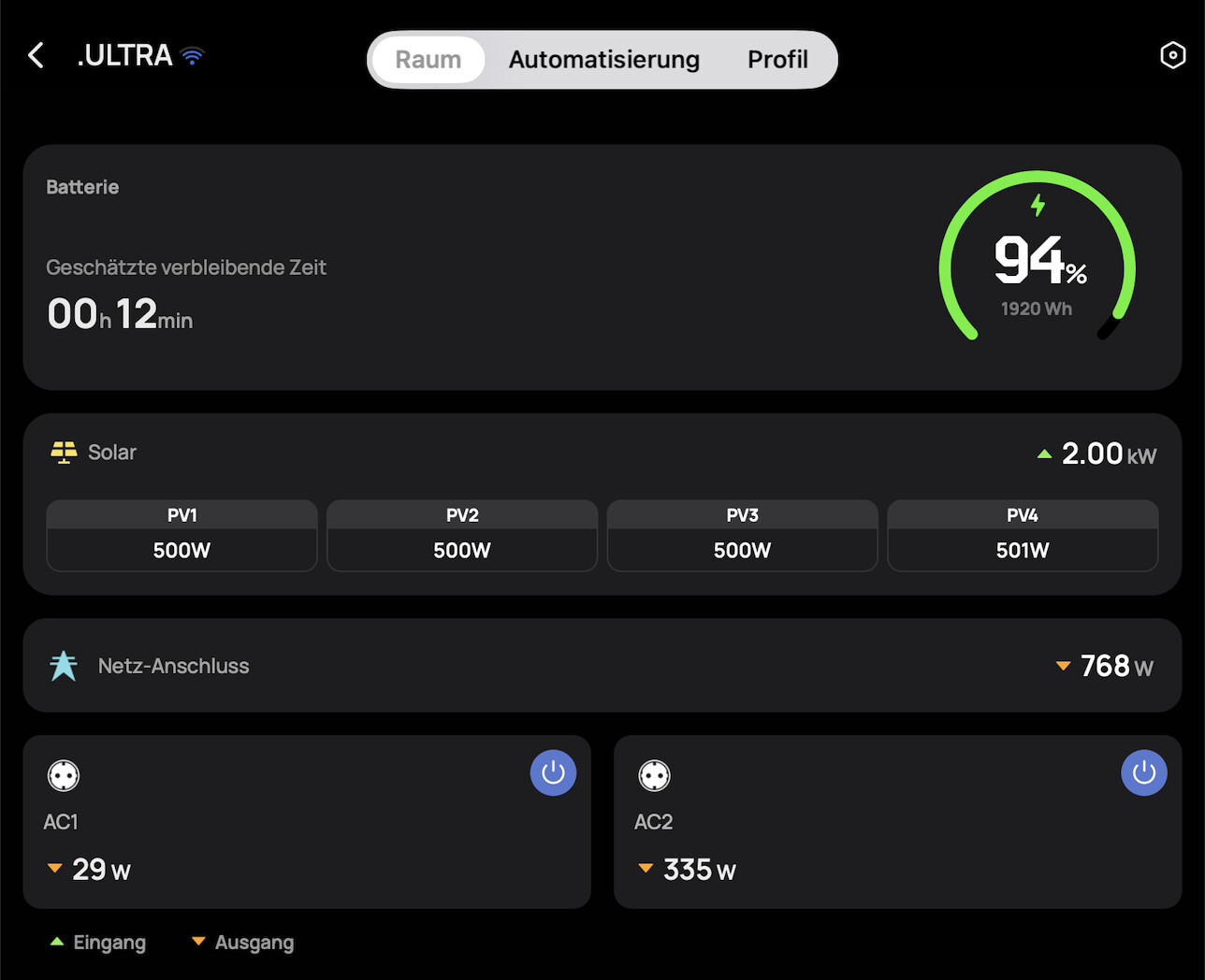

An Panels setze ich gebrauchte 205 Watt Module ein, die ich bei Kleinanzeigen gekauft habe.
Pro Solareingang 3 Stück, also 600 Watt.
Der Powerstream hatte ja nur zwei 400 Watt Eingänge und einen weiteren an der Delta 2
Zum Glück habe ich mich damals mit genügend Panels eingedeckt, sodass ich nun alle vier 500 Watt Eingänge der STREAM Ultra bedienen kann :slight_smile:

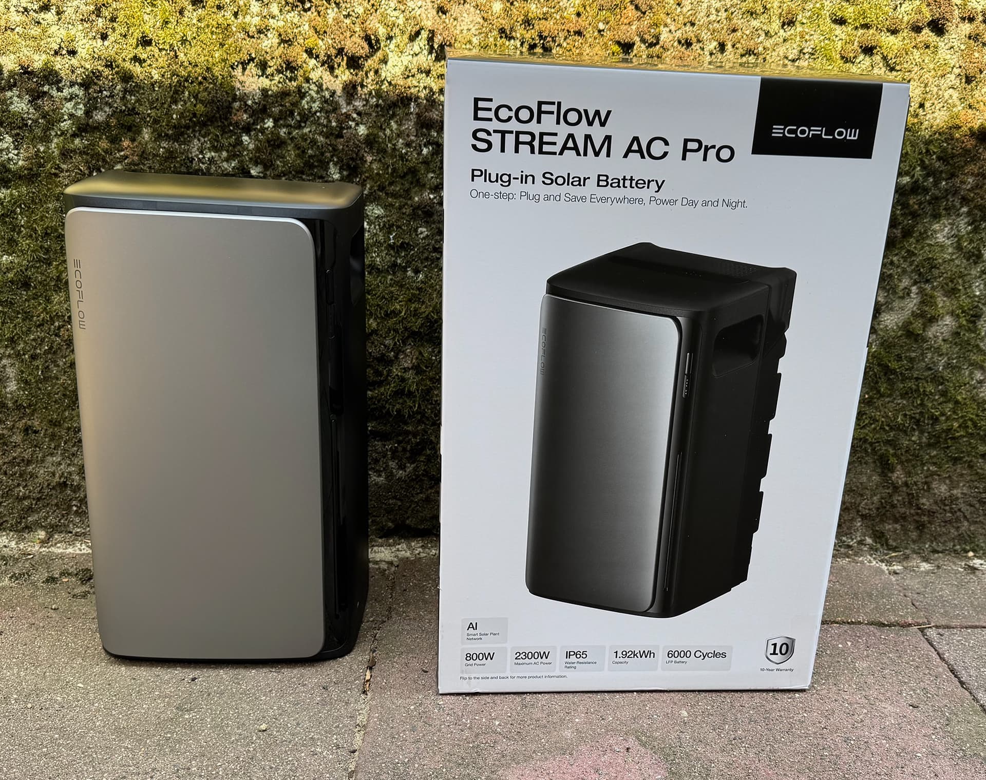

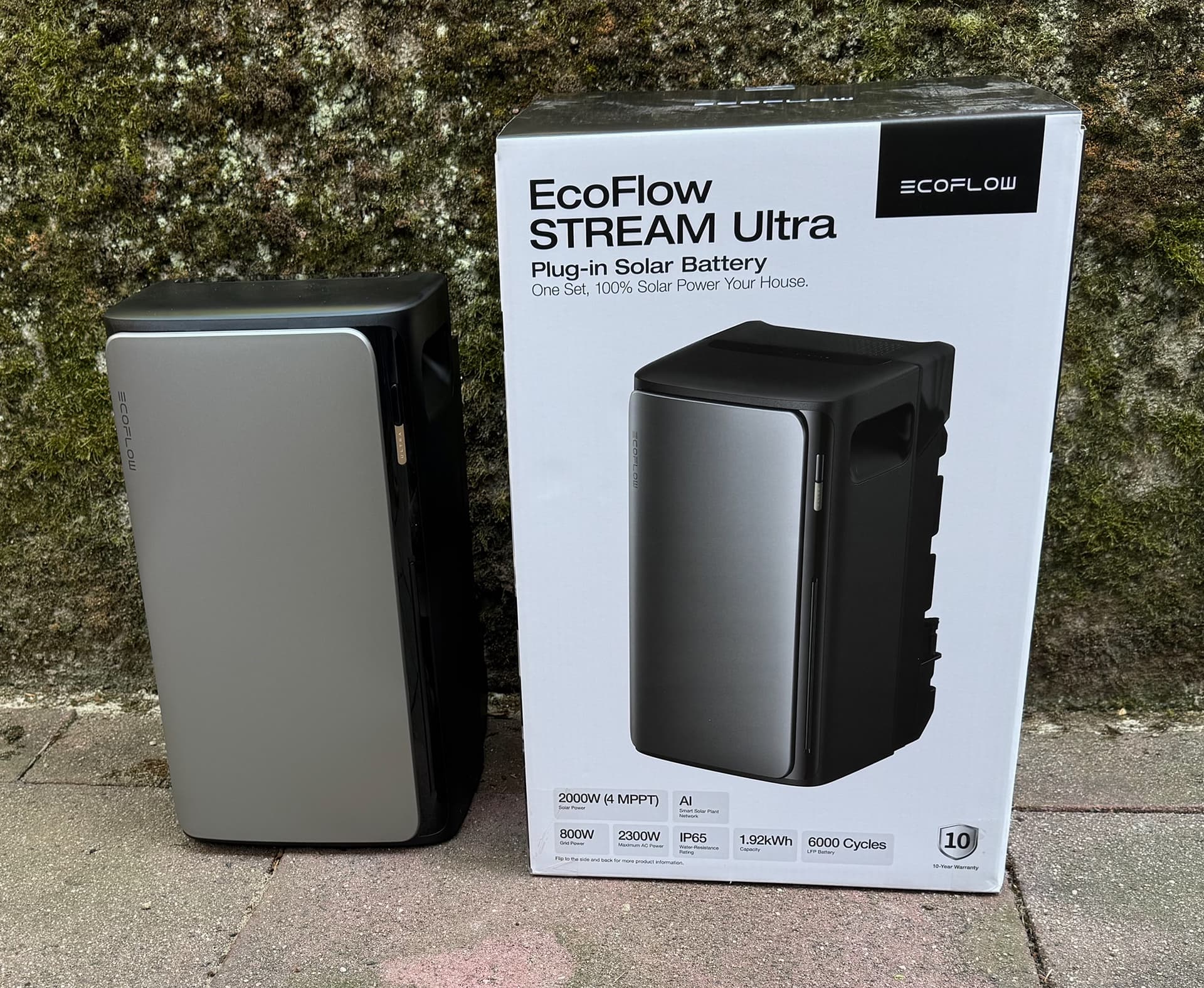

Hier mal die beiden Geräte bei der Ankunft:
Ich habe die 2 Geräte verteilt aufgestellt, also nicht direkt miteinander verbunden.
Die Ultra steht in meinem Heizungsraum, weil dort die Solarkabel ankommen.
Das Besondere am STREAM System sind ja die AC Ausgänge, an denen man Verbraucher bis 2300 Watt Leistung direkt anschliessen kann um dadurch die 800 Watt Einspeisegrenze zu umgehen.
An der Ultra habe ich den Kühlschrank, unseren Quooker Wasserkocher, einige Luftentfeuchter und ein Prana Lüftungssystem angeschlossen.
An der AC Pro habe ich den Wäschetrockner, den Heizlüfter im Bad (die man natürlich niemals gleichzeitig betreiben kann) sowie einen weiteren Luftentfeuchter und ein weiteres Prana Lüftungssystem angeschlossen.
Am ersten Tag habe ich noch etwas mit der Technik gekämpft, ging dann aber mit 2 vollen Akkus in die Nacht.

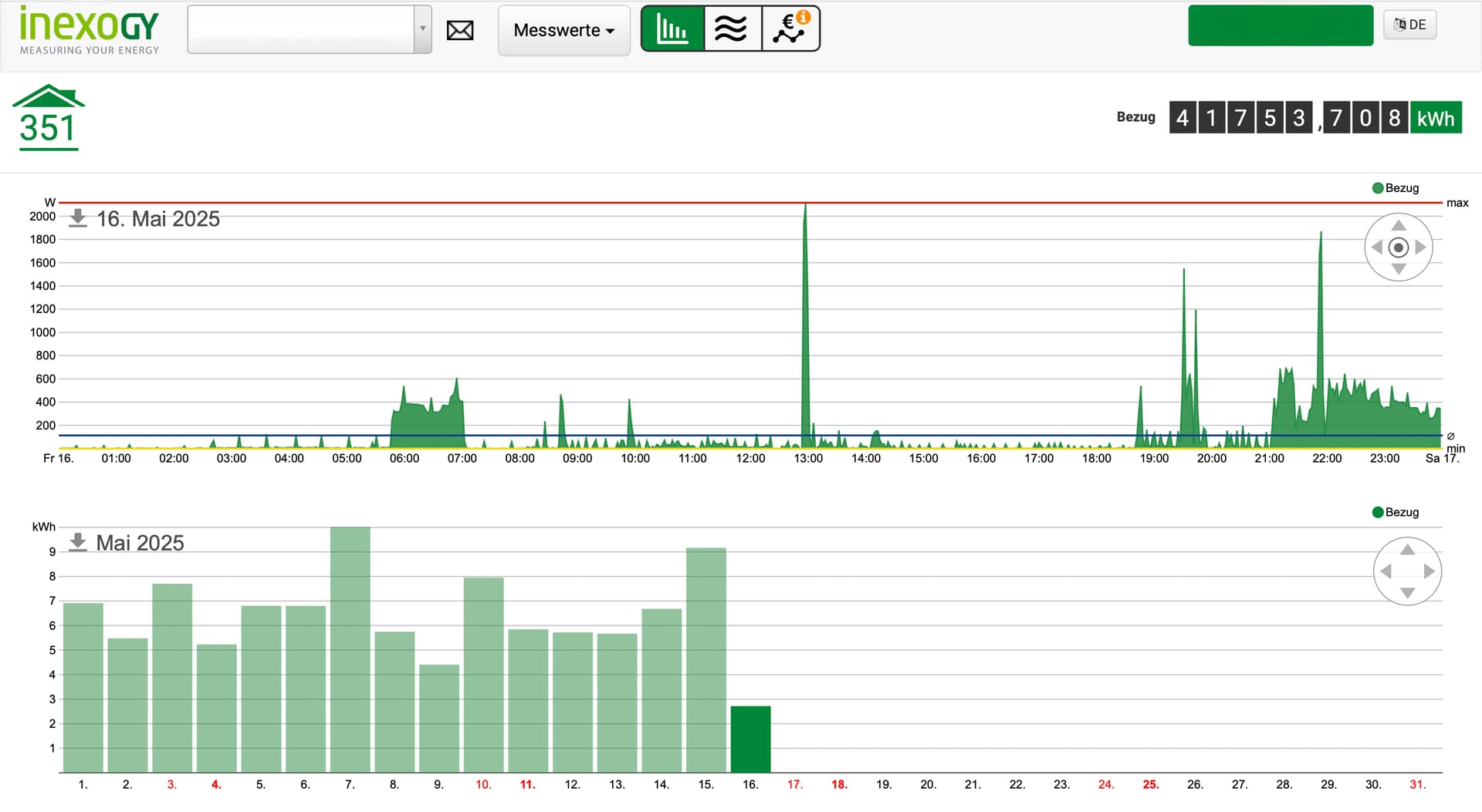

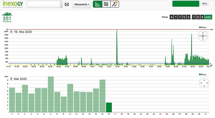

Hier der Ergebnis für den ersten kompletten Tag mit der Stream:
Das Ergebnis ist deutlich man muss aber auch sagen, dass ich nun 4 vollwertige Solareingänge mit 500 Watt habe und der Speicher von 1kWh auf 4kWh gestiegen ist.
Heute ist hier durchwachsenes Wetter aber gegen 14 Uhr hatte ich schon wieder beide Speicher voll.

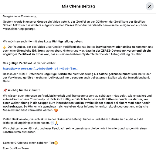

Heute hat das Stromnetz Berlin meinen Antrag des Betrieb der STREAM Ultra bzw. des Wechselrichter dessen abgelehnt - und auch die Investitionsbank Berlin hat meine Förderung (SolarPLUS: 250€ Vollfinanzierung auf Balkonkraftwerke) erst mal abgelehnt für die eingereichten Rechnungen der STREAM Ultra.
Grund:
Das Gerät hat aktuell keine gültige ZEREZ Zulassung!
Siehe ZEREZ in welchem das ungültige Zertifikat hervorgeht.
Bedeutet: Das Gerät ist aktuell nicht zugelassen - der Betrieb am Hausnetz damit illegal - Förderungen können nicht erfolgen.
Ich habe schon EcoFlow geschrieben - und warte dort auf Antwort vom Support.
Ich bin gerade absolut "baff" von der Sache und ärger mich zutiefst.
Zusammen mit den vielen fehlenden Funktionen in der App zur Steuerung/Automatisierung des Geräts ergibt sich für mich dass das Gerät bisher eine Fehlinvestition ist - auch wenn diese Funktionen und das Zertifikat noch zu beheben sind, ist die akute Lagebeschreibung leider das es nicht tauglich ist für die legale Einspeisung und auch nicht für eine komfortable Bedienung.

Ist schon lange geklärt, es war eine Verwechslung:
Hallo allerseits,
Ecoflow Stream Ultra ist wohl das Modell EF-EA-HD-U2K-800 und dafür gibt es bei Zerez offenbar ein gültiges und ein ungültiges Zertifikat. Das gültige Zertifikat hat die ID
ZE-PWRY-L7PG und findet sich hier:
Viele Grüße,
Johannes
Alles klar, ist geklärt.
