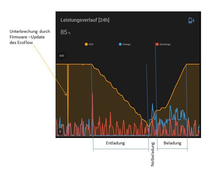

Möchte hier kurz mein aktuelles Projekt vorstellen, bei dem ich versucht habe meine EcoFlow River Pro als PV-Speicher zu nutzen. Aktueller Auslöser ist, dass unser Senec Speicher wegen der aktuellen Probleme des Herstellers von 5 auf 2,5 kWh kastriert ist und damit morgens zwischen 3 und 4 Uhr leer ist.

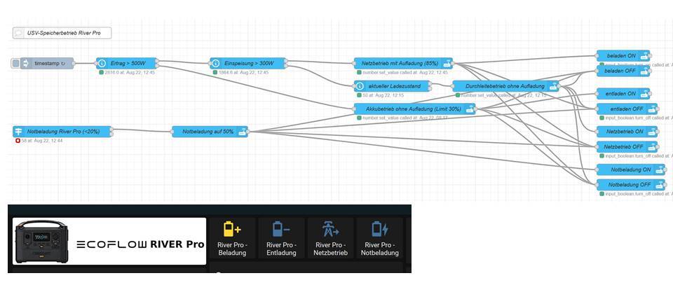

Unter Home Assistant gibt es eine HACS-Integration für Ecoflow Speicher, die über 40 Entitäten für das Steuern und Regeln des Gerätes zur Verfügung stellt. Ich habe das Gerät jetzt im Heizungskeller positioniert und dort betreibt er einen Gefrierschrank, einen Kühlschrank und ein paar Heizungssensoren (im Mittel ein Verbrauch von ca. 50Wh).
Der EcoFlow ist auf der Ladeseite mit dem normalen Hausnetz verbunden und abhängig vom aktuellen PV-Ertrag und der aktuellen Netzeinspeisung wird das Maximalladelevel manipuliert und zwischen Entladen, Netzbetrieb und Netzbetrieb mit Aufladung in Node Red umgeschaltet. Ganz nebenbei läuft der Ecoflow als USV. Dazu habe ich zusätzlich über Helfer ein kleines Status-Pannel erstelllt. Meine Testläuf haben allerdings erst heute begonnen.

Während die Funktionen "Betrieb mit/ohne Laden" gut funktionieren ist für den Entlade-/Akkubetrieb eine zusätzlich Schaltsteckdose in der Netzzuleitung notwendig. Habe einen Shelly Plug S eingefügt. Damit (Leistungsmessung am Eingang) wird es dann auch möglich die Lade-/Entlade-Leistung zu erfassen.
Test läuft also mit leichten Änderungen weiter.

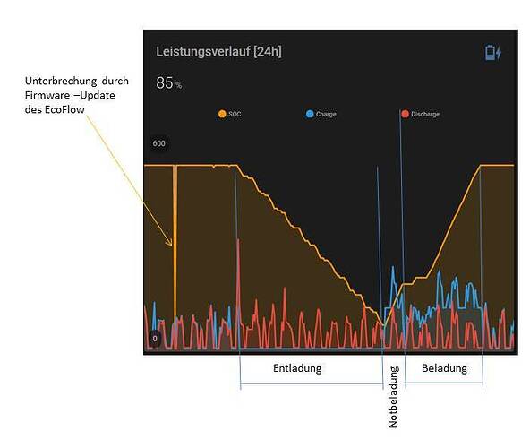

  • Grundsätzlich läuft das System wie geplant. Nachdem kein PV-Strom vom Dach mehr verfügbar war schaltete das System auf die Batterie um und der Senec PV_Speicher hatte bis 6 Uhr morgens noch Energie.
  • Neben dem Verbrauch der angeschlossenen Geräte spielt der Eigenverbrauch des EcoFlow (Wechselrichter, Anzeigeelemente, Lüfter) eine große Rolle. Außerdem sollte man nicht den gesamten Ladebereich nutzen, um den Akku des EcoFlow zu schonen. In meinen Versuchen habe ich den Speicher zwischen 10…85% genutzt, so dass nominal nur 75% der Kapazität nutzbar waren (540 Wh) – das reichte dann für 9:45h ….also leider nicht bis zum Morgen. Der eigentliche Verbrauch der Geräte lag dabei nur bei 340 Wh (Wirkungsgrad in der Entladephase ca. 63%)
  • Über 24h war der Gesamtwirkungsgrad bei knapp 80% - das einfache Durchleiten erzeugt also erwartungsgemäß etwas weniger Verluste.
  • Der Gesamtwirkungsgrad über 24h incl. der Zeiten, in denen nur PV-Strom durchgeleitet wurde beträgt knapp 80%.
  • Für diesen Einsatzfall ist der Akku des River Pro zu klein. Mit einem größeren Gerät (z.B. Ecoflow Delta mit 1,2 kWh) oder einer geringeren Last käme man wahrscheinlich ohne Netzbezug durch die Nacht (auch wenn die Nächte mal wieder länger sind als im August)
  • Da die meisten dieser Geräte aktuell auch nur für 800 Ladezyklen spezifiziert und nicht ganz billig sind lohnt sich der Betrieb, falls man nicht auf die USV angewiesen ist, also wirtschaftlich nicht.
