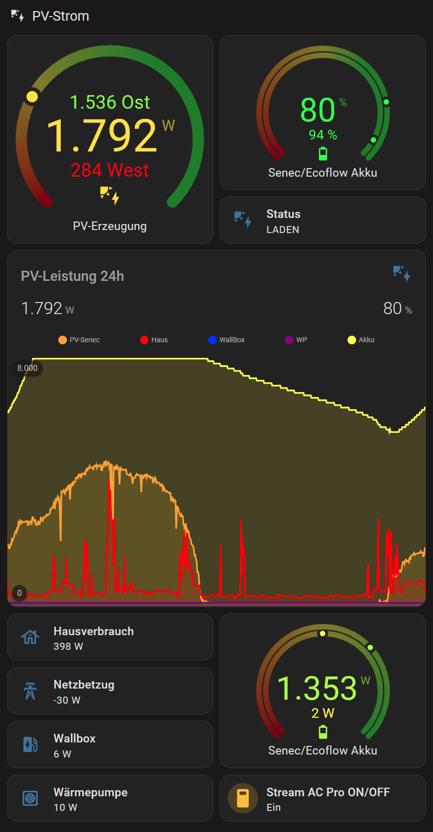

PS: Hier noch mal mein aktuelles HA-Dashboard dazu:

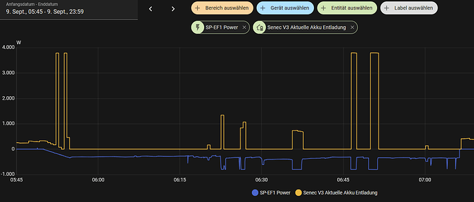

Nachdem ich jetzt ein paar Wochen mit dem System rumgespielt habe ist es Zeit für ein Update:
Nach dem Einschalten des AC Pro über den Shelly Plug braucht es immer eine ordentliche Zeit, bis das Sysetm wirklich zu regeln anfängt. In dem DIagramm sind die Entladungen beider System während der morgendlichen Badezimmerzeit (DE) aufgezeichnet. Der AC Pro wurde gegen 5:50 aktiviert und man sieht, wie die EInspeisung langsam eine Rampe hochläuft, aber noch nicht regelt, wenn mehr Strom verbraucht wird. Später dann klappt es ganz gut, dass die Spitzen mit versorgt werden.
In dem Modul nutze ich dann meinen Shelly 3EM, der nur den Hausverbrauch ohne PV erfasst. Das klappt dann ganz gut ohne dass es zu Querbeladungen zwischen den Systemen kommt.
Am Badezimmerlicht habe ich einen Sonoff ZBMINIL2 montiert, sodass Home Assistant den AC Pro verbindet, sobald das Badezimmerlicht eingeschaltet wird
In Zeiten mit viel PV-Strom kann das System so etwa 4 Tage laufen, ehe ich es für einen neue Beladung umstellen muß - da hoffe ich ja auf die vorn Andreas angekündigte HA-Integration.
An Tagen mit wenig PV-Erzeugung schalte ich den AC Pro dann auch stundenweise zu, so dass er sich im Lastbereich zwischen 400 und 800 Watt mit einem vernünftiger WIrkungsgrad entlehren kann.
