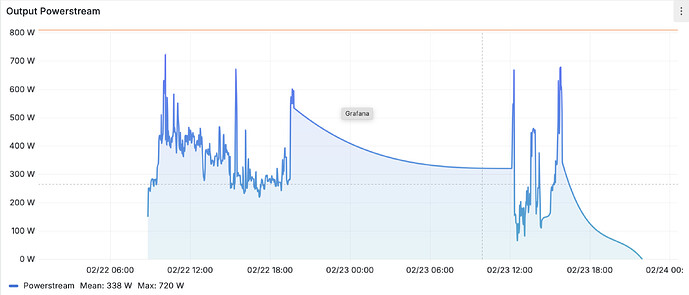

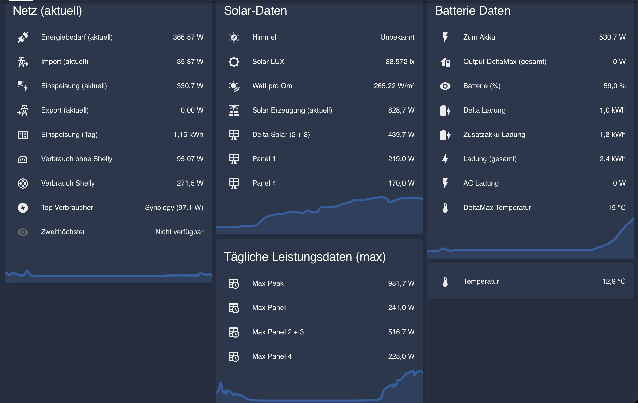

Nun ist ein Jahr vergangen, seit ich das System installiert habe und mehrfach durch das Tal der Tränen gegangen bin. Ich freue mich, dass das Thema immer noch aktuell ist und regelmäßig Aufmerksamkeit erhält.
Mittlerweile kann ich auch eine bessere Einschätzung des Systems geben: Was habe ich geändert? Wie hat es sich mit meinen Modifikationen geschlagen? Und wie viel Energie habe ich tatsächlich netto eingespeist?!
Was habe ich geändert um den Krempel zum Laufen zu bringen:
  1. Ich habe nur noch ein Panel an dem Powerstream hängen
  2. Ich habe mir eine Kühlung auf den Powerstream gebastelt
  3. Alle Smart-Plugs rausgeworfen
  4. Nutze die Delta als "Primären Erzeuger"
  5. Developer-Account bei Ecoflow beantragt und bekommen, um den Powerstream via API anzusprechen und nicht mehr via Cloud
  6. Alle "Regelungen" nur noch mit Home Assistant ( Powerstream API / Delta Cloud)
  7. Jedwede Messungen nur noch mit Shelly PM1 und Shelly EM3
  8. Implementierung der Delta + Zusatzakku in Home Assistant mittels Integralen und wilden Template-Berechnung(en)
Der "Nerd-Teil" (Zusatzinfo)
Ich habe zu Anfang mit YAML-Code in der Config den Krempel angesteuert und berechnet. Seit der Einführung JinJa2 -Code im Template Editor in Home Assistant und später GROK2 habe ich die ganzen Codes und Formeln im Template Editor hinterlegt.
Ich stelle meine Codes SEHR GERN zur Verfügung und helfe gern fall jemand ähnliches vor hat... besonders falls jemand Probleme hat den Krempel in das Energie-Dashbord oder Grafana einzubinden.
Was hat es gebracht?

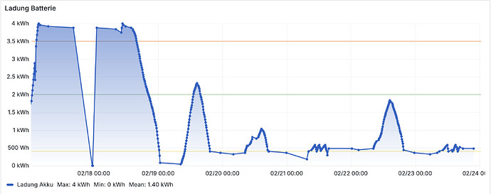

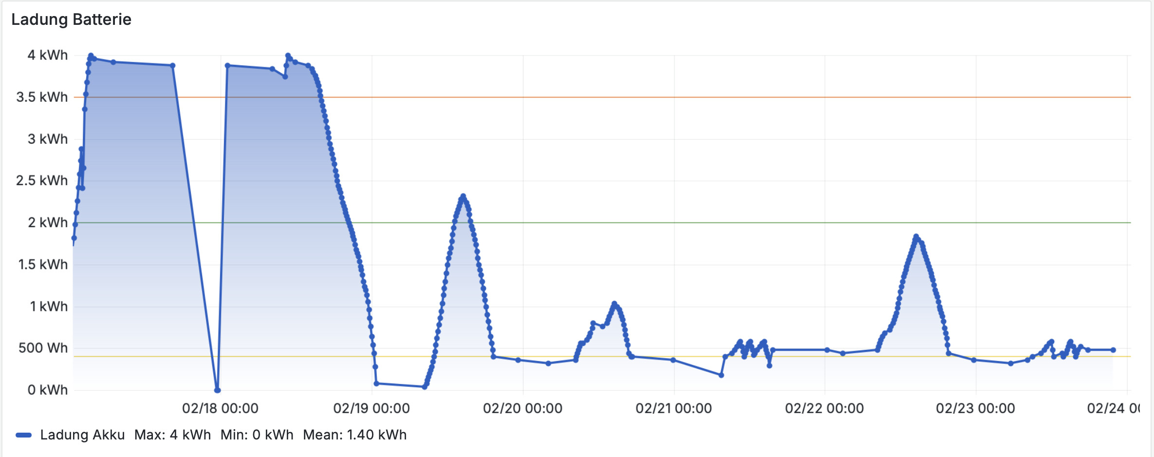

Ich habe eine bereinigte Einspeisung von 1598 kWh im Zeitraum März 2024 - 24 Februar 2025 erreicht. Das hat mich erstaunt und damit hätte ich niemals gerechnet!!!!
Mit mehr Speicher hätte ich sicherlich noch mehr "rausholen" können, da mir die Grafana-Auswertungen sehr deutlich zeigen, das ich mehrfach vor Sonnenuntergang meine Speicher voll hatte.
Bastel ich noch viel... läuft es stabil?
Ja und Nein... die Delta mach überhaupt keine Probleme, weder hat sie ein Schwierigkeiten mit den in Serie geschalteten Modulen, noch hat sie Verbindungsabbrüche. Der Powerstream ist leider immer mal wieder der "Weak-Point" es kommt hin und wieder mal zu Verbindungsabbrüchen, aber nicht mehr so stark wie zu beginn. Vielleicht binde ich bald via Bluetooth an den Home Assistant an und verzichte ganz auf das Internet-Gedönse.. da ich die Auswertungen eh nicht brauche. Die sind weder genau, noch zeigen diese was ich sehen will. Schalten muss ich ihn auch nicht über die Cloud. Das erledige ich alles über Home Assistant und zwar genauso wie ich es will..
Ich kümmere mich eigentlich nicht mehr um das System selbst, es läuft einfach vor sich hin und muckt nicht.
Würde ich mir das System noch einmal kaufen?
Nein, weil mit dem was ich aus der Sache gelernt habe würde ich mir ein System komplett selber bauen und dadurch Geld und Kopfschmerzen sparen.
Kann ich das System empfehlen?
Ja, für den Einsteig.
Was ärgert mich?
API, Kühlproblem. Lautstärke, Limitierung bei Speicher, schwacher MPPT im Powerstream.
Ich hoffe das hilft weiter... !

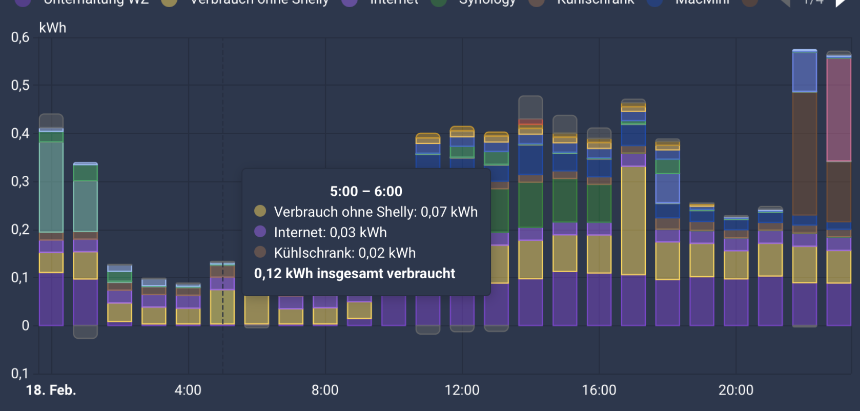

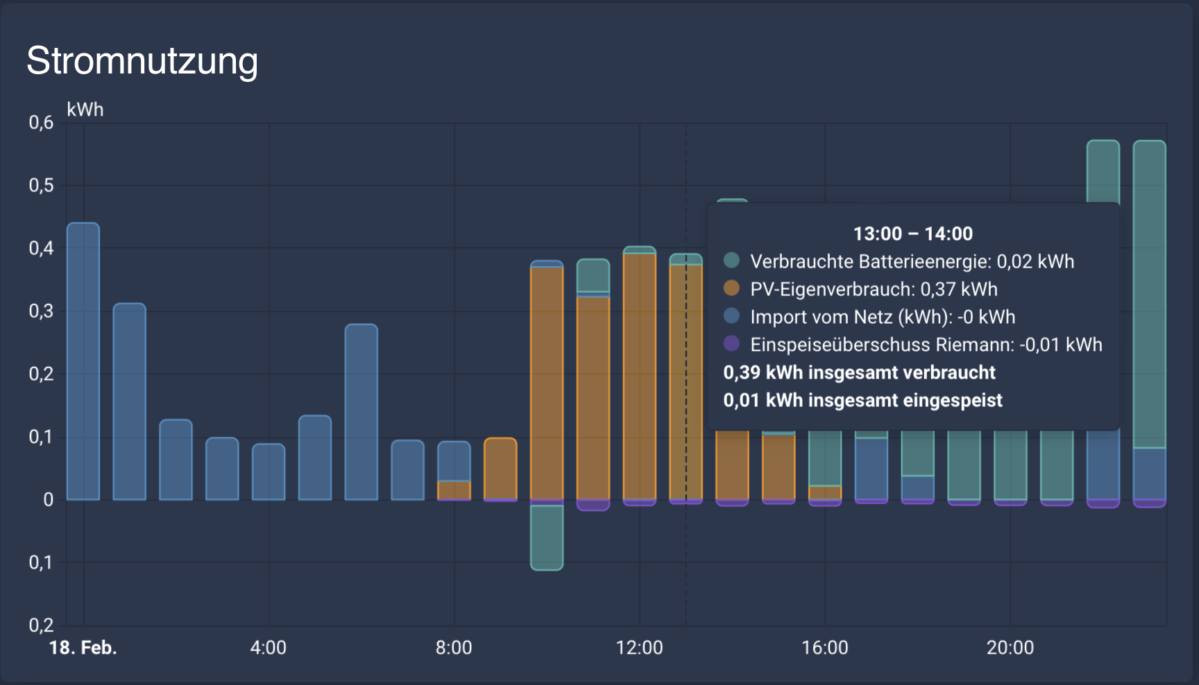

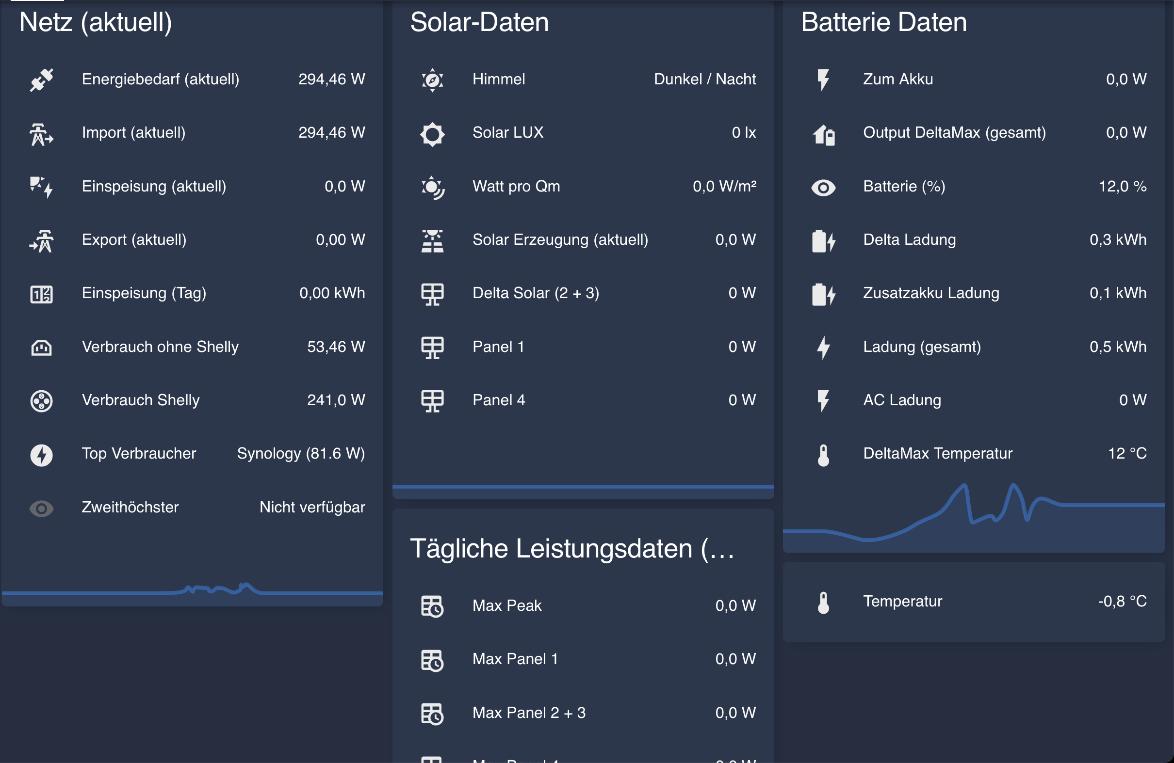

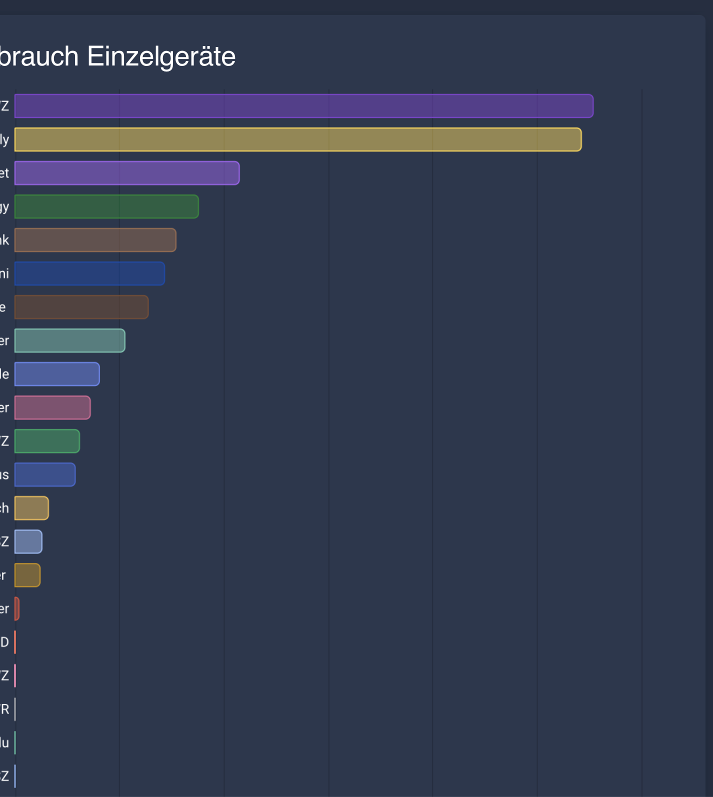

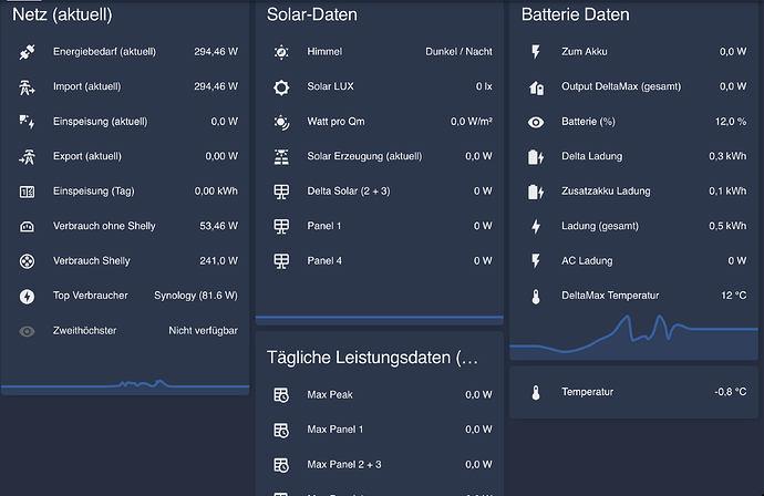

Anbei ein paar Bilder: (Natürlich ohne Werte ist ja "Nacht")

a) die Solarerzeugung der DeltaMax und des Powerstreams gegen den Verbrauch gegengerechnet und grafisch angezeigt werden. Da die Anzeige in der Software von EcoFlow ja sehr "rudimentär" ist
b) Wie ich es in der Gesamtübersicht gemacht habe, dass ich den "aktuell höchsten Verbraucher und den zweitstärksten Verbraucher angezeigt habe
c) Wie man seinen Stromverbrauch "optimieren" kann, in dem man "Verbraucher automatisch startet wenn die Erzeugung am höchsten ist und der Speicher einen bestimmten Stand hat - da Ecoflow diesen Ansatz ja nicht in seiner Software bietet.
Ich versuche mich "kurz zu fassen"
a) Das geht am einfachsten, in dem man alle Verbraucher (oder die man erfasst möchte) z.B. mit Shelly Steckdosen erfasst. Diese dann im Energie-Dashbord (immer die " Power" Entität) hinzufügt. Es wird dann automatisch berechnet .. Ich habe Bilder angehängt. (abgeschnitten da ich nicht meine Daten offenlegen möchte)
b)
Das habe ich mit einem "template" realisiert Hier der Code (XXX durch euren Sensor ersetzen und solange copy / Paste bis ihr die richtige Anzahl habt):

Auf die Frage / den Hinweis bgzl. meiner Daten aus dem Eco-Flow System und deren Aufbereitung:
Hier wie es ausschaut wenn die Sonne scheint. Man kann gut sehen, dass ich schon wieder in "volle Speicher" laufe. Was ja eingangs schon als mein größter Kritikpunkt genannt wurde - die fehlende Möglichkeit mehr Speicher anzubinden.
Screenshot heute 24/02/2025 um 13:00 Region Brandenburg:

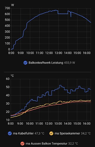

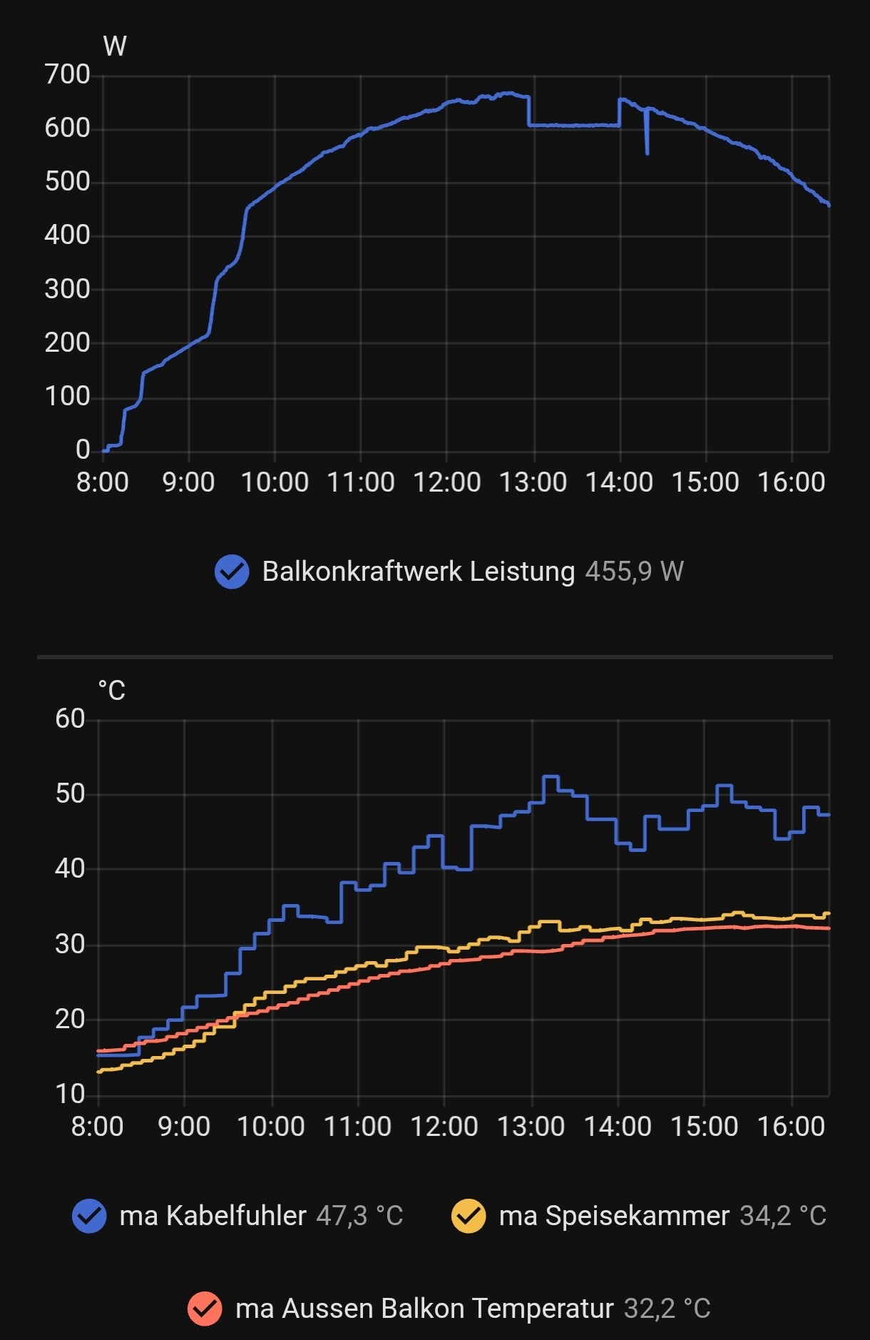

Hallo, Vorweg: Sorry, ich habe nicht alles gelesen weil ich den Power Stream nicht weiter benutzen werde. Komme was wolle!
Bis jetzt hatte ich Balkonkraftwerk mit 2 Paneelen je 460W und ein Deye 600. Vor 2,5 Jahren auf das Garagendach montiert und nie wieder was von gehört. Ausser die 800 bis 900 kwh pro Jahr​:rofl:
Ein Freund hat mir nun ein eco flow power stream geschenkt und ich dachte COOL mit Deye austauschen und sofort anstatt 600 800W.
Nach x Versuche mit garagen Dach hoch und runter hab ich es zum laufen gebracht​:see_no_evil_monkey:
Es geht schon damit los, das der Deye kurz nach Sonnenaufgang mit 3 W loslegt. Der eco wartet bis mindestens 20W erreicht sind um eine Stunde später loszulegen.
Bis hierher nicht nicht schlimm.

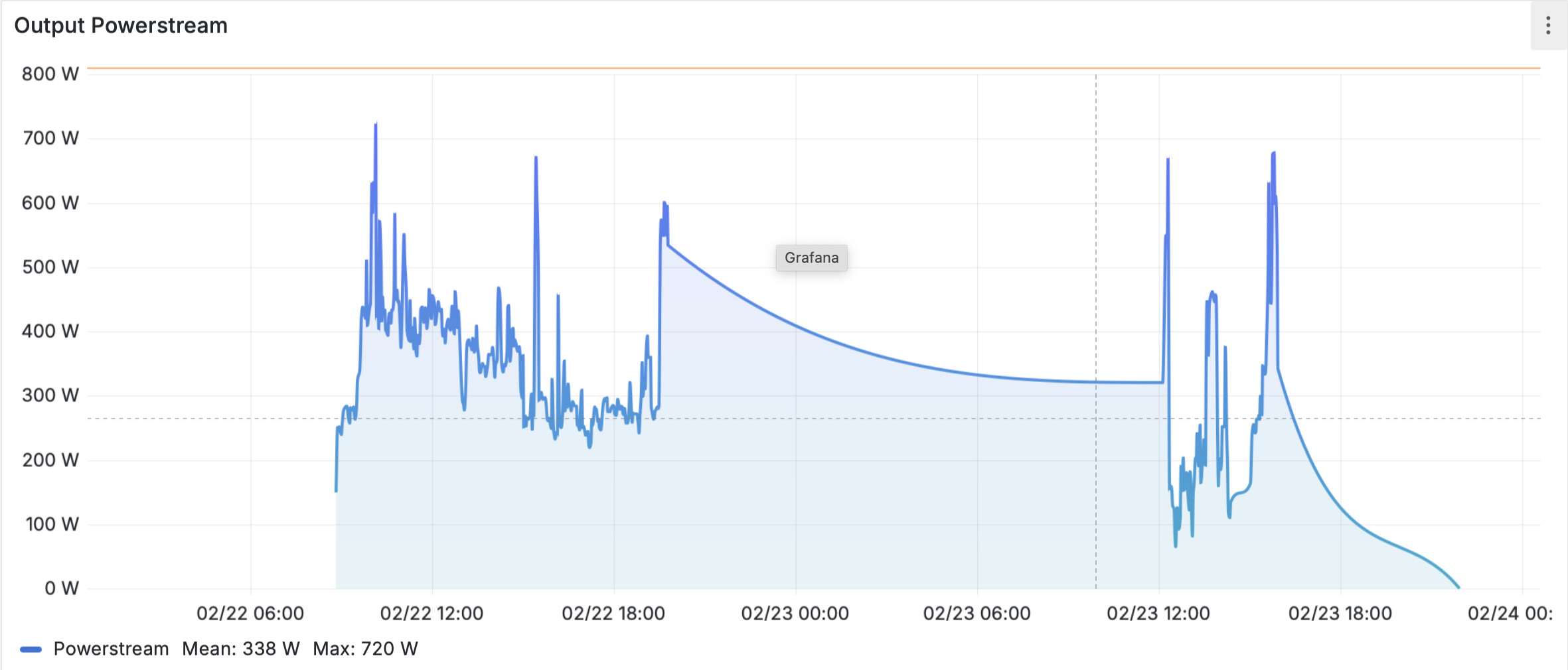

Gleich am ersten Tag mit wolken hat er zwischendurch 789W angezeigt, Prima. Nächster Tag schönstes Wetter legt er los bis 650W und … schaltet auf 600W runter. Dank HA gemerkt. Jetzt hieß es, ja darf man nicht flach hinlegen muss vertikal verbaut werden. Ich schon leicht genervt baue die Diva Vertikal mit genügend abständen ein. Immer im Schatten einer Paneele. Weil mich das ganze Wundert gleich mit Thermometer für Umgebungstemperatur und Gerätetemperatur.
Nächster Tag Wetter Wolkenlos. Gleiches Ergebnis. Bis 650W hoch und rumtergeregelt zu 600W. Siehe Bild. Trotz schönstes Wetter höchstens 660W bei einem Wechselrichter der für 800W Ausgangsleistung gebaut wurde ? Mir scheint es eher, dass der 600er mit ein bisschen Software zu einem 800 wurde. Aber was solls, ich kehre reumütig zum Deye zurück und es kehrt hoffentlich wieder Ruhe ein​:rofl:
Kabelfühler = Temperatur eco; Speisekammer = Temperatur 10cm vom eco entfernt; Aussen = Aussentemperatur
Er scheint bei 50° abzuregeln. Als er abgetegelt hat waten es daneben 31,7°
