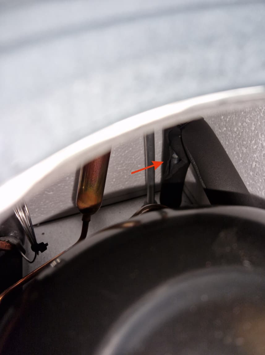

Bei der genaueren Begutachtung ist mir aufgefallen, daß an einem Rohr (in der Nähe des Verdichters), das man durch den Lufteinlaß sieht, die Isolierung etwas abgerissen ist und das Rohr frei liegt (siehe angehängtes Bild).
Ist das bei euch auch so?
Falls jemand Lust und Zeit hat würde ich mich über Antworten freuen.
Viele Grüße
Muß ich mal gelegentlich schaun, hab da ein Stück G2 Filtermatte von der KWL mit Kabelbindern drüber gemacht und an der Abluft mühsam den Aluschlauch draufgepobelt/verklebt. Kann ggf. nicht schaden, das mit bischen Armaflex Klebeband zu fixen, falls da Kondenswasser anfallen könnte. Frag doch einfach mal in Schweinfurt nach. Ich muß meine am Wochenende nochmal ablassen und die Installation fixen; hab versäumt drüber nachzudenken, ob die Zirkulationspumpe gegen die Luft in der Leitung ankommt, was natürlich nicht der Fall ist ...

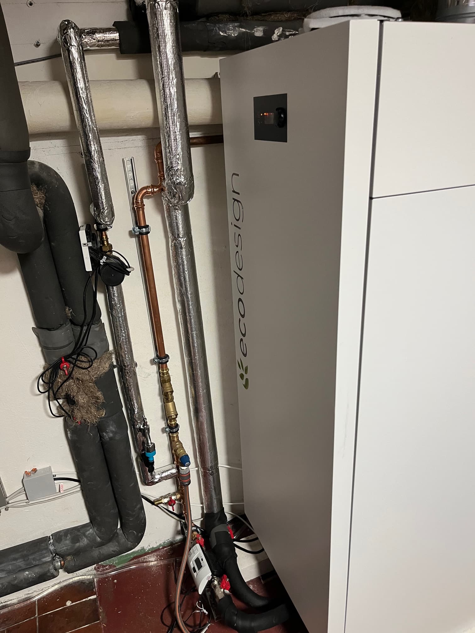

So, die Installation steht soweit, auch wenn ich mit der Rohrdämmung noch nicht ganz fertig bin, die Zirkulationsleitung hat noch paar Lücken und die Elektrik ist auch noch nicht final.

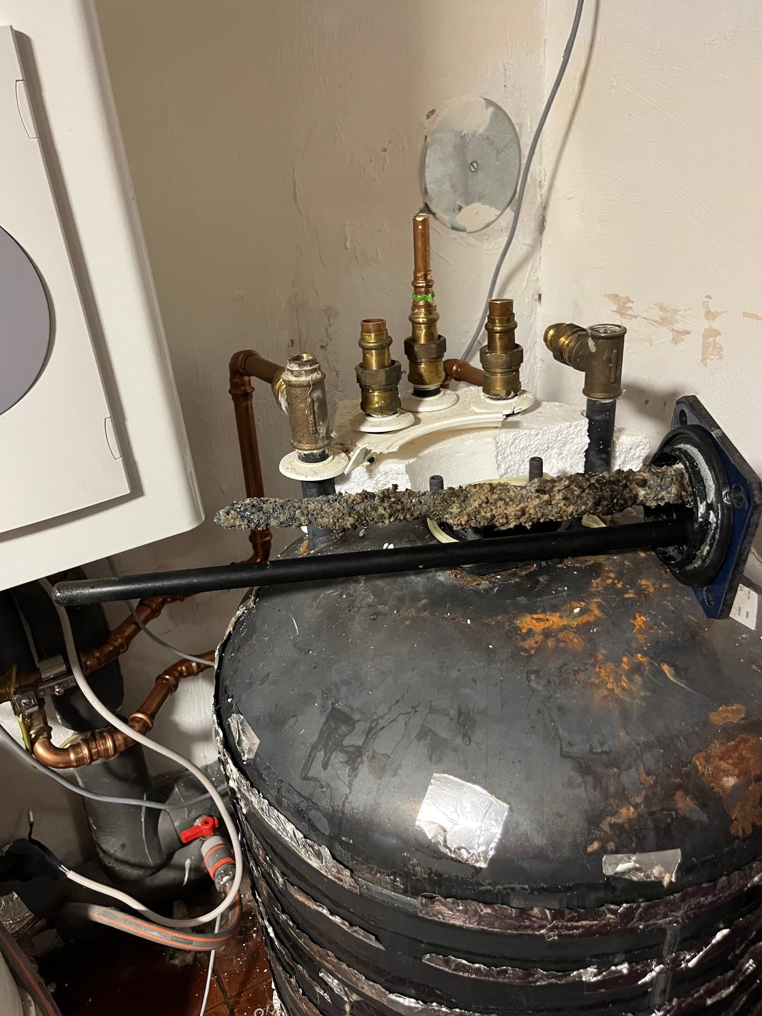

Der alte Speicher mit dem ich mit nem 300 Watt Heizkabel bischen elektrisch nachgeholfen habe, ist inzwischen entsorgt; die Opferanode sah so richtig lecker aus nach 15 Jahre :wink:
.... bin immer noch veblüfft wie wenig Wärmeverlust die hat

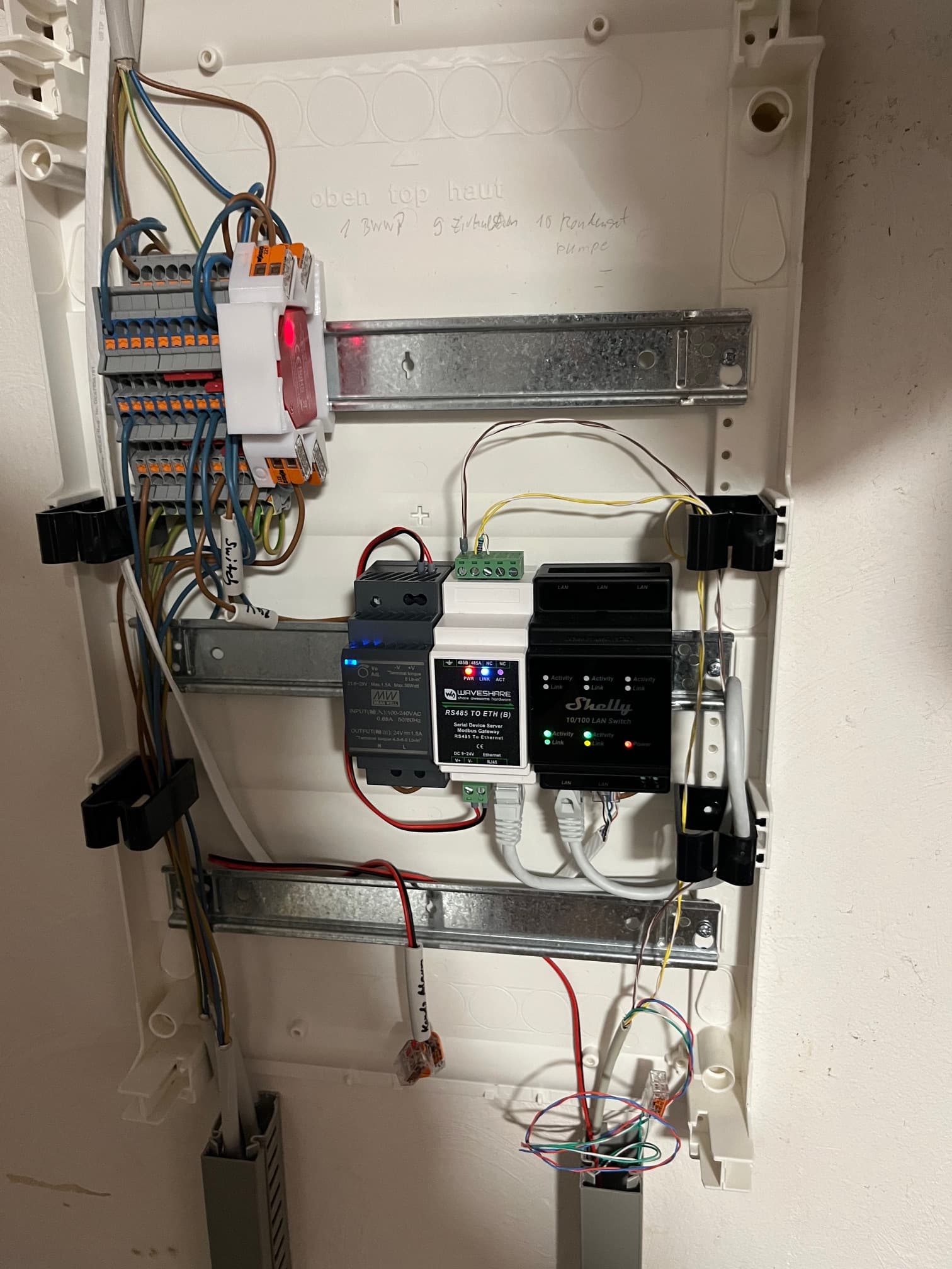

Bei der Integration in HA hab ich auch ziemlich geschwitzt.
Ich habe meine BWWP mit einem RS485 to WIFI Adapter eingebunden (Elfin-EW11A-0).
Falls jemand dasselbe vorhat:
  • Den oberen der beiden Anschlüsse für den Modbus musste ich am Anschluß "B" des Elfin anschließen und den 2. von oben mit dem Anschluß "A" des Elfin.
  • Der Elfin hat bei mir nur den Standarport akzeptiert (8899). Bei einer Änderung hat er nichts mehr empfangen. Entsprechend musste ich die Einstellung in HA anpassen.
  • Als Kabel habe ich ein altes LAN Kabel benutzt. Mit einem alten USB-Kabel hatte es nicht geklappt.

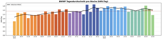

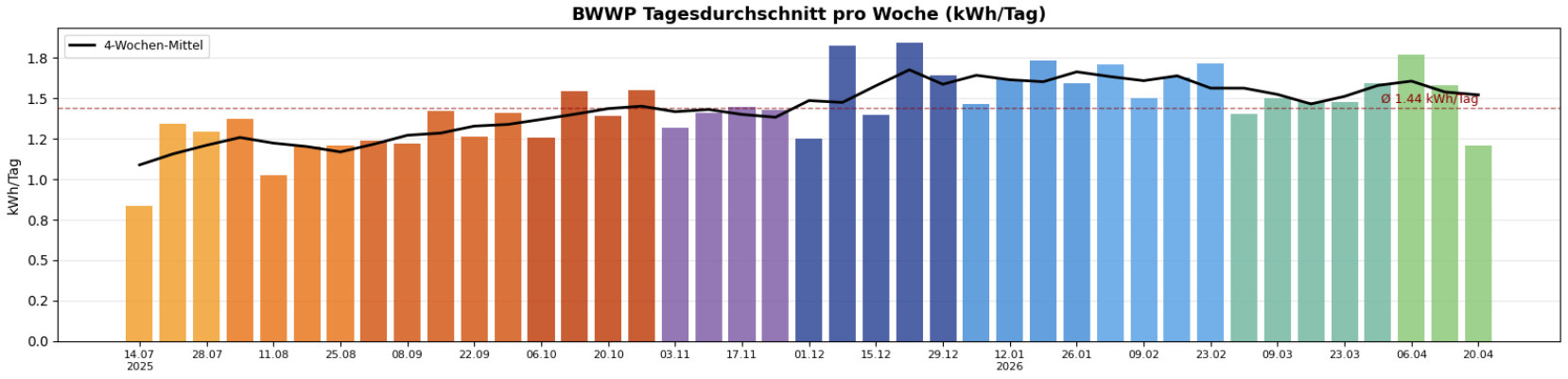

ich hab heute mal meine bisherigen Verbräuche der BWWP wöchentlich sumiert auswerten/plotten lassen, weil ich gerade am Spielen/Basteln mit claude code war.
Ganz am Anfang hab ich sie noch ohne Filter auf der Ansaugseite betrieben und über die Zeit mit Legionellenmodus an/aus experimentiert und die Lüfterstufe geändert, die momentan wieder auf Minimaldrehzahl 30% eingestellt ist. Leider waren die Zuständsänderungen in HA nicht gespeichert, was ich heute mit hab ändern lassen.
Frage: Wie habt Ihr sie bei Euch eingestellt?
Eventuelle Erfahrungen bzgl. Verbrauch, auch wenn es auf die paar Wh letztlich nicht wirklich ankommt ... ?
In der vorletzten Dezemberwoche waren wir zu dritt, Anfang April mußte ich den Kaltwasserzulauf neu anbinden und dafür neu füllen/heizen, die irgendwie zu kleine Dichtung des Flexschlauchs hatte geleckt.
