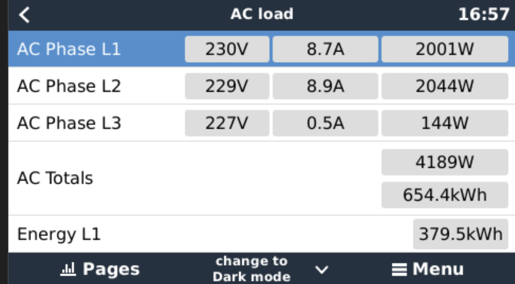

Echte OFF Grid / Inselanlage in Spanien. Umstellung von Blei auf lifepo4
Wahnsinn was die Lifepo4 aushalten, hätte ich nicht gedacht und jetzt wurde mir richtig bewusst wie schlecht meine Blei Akkus sind.
Das juckt die Zellen überhaupt nicht, wenn nachts die Geschirrspülmaschine eingeschaltet wird.
Irgendwie läuft es bei mir, die beiden 25,6V Bänke sollen maximal mit je 100A belastet werden und die Zellen Differenz geht nie über 10mV, also bisher.
5000W Leistung ist für uns absolut ausreichend., aber ich gestehe das ein 55,2V System mich schon sehr interessiert. Meine Gehäuse sind auf jeden Fall dafür ausgelegt und ein Elektro Boiler wäre schon schön.:love_you_gesture:
Bevor ich die beiden Bänke verheiratet habe, habe ich jede Bank erstmal auf 100% Soc (27,6V) geladen und jede Bank wurde schon mal mit bis zu 80A geladen und ich gestehe das ich bedenken hatte, weil es nicht in mein Kopf wollte „Mensch die kleinen Dinger mit 80A Ladestrom zu belasten, das geht doch nicht“. :grimacing:
Ok, laut Datenblatt darf ich meine 314Ah mit C0.5 belasten also 150A.
Jetzt meine Frage an die Erfahrenen.
Wie macht Ihr das mit dem Ladestrom?
Bis zum erreichen der 27,6V volle Kanne und danach langsam runter mit dem Strom bis auf 0A oder anders?

Dafür sind 55,2V keine Voraussetzung. Einzig die PV muss groß genug sein. Ich heize in der Sommersaison täglich einen 100l Speicher mit 1,5kW aus 24V. Dafür habe ich einen billigst Wechselrichter, der Wahlweise auch Geschirrspüler , Backofen oder Waschmaschine versorgt.
Danke für die Antwort und Bestätigung. Genau so habe ich es auch eingestellt.
Ich muss noch einen kleinen weg finden wie ich meine Outback´s Laderegler richtig einstelle.
ok, dann hast du aber eine Steuerung die, die Großverbraucher umschaltet. Du hast wohl nie alles zusammen an? Darf ich fragen wie du das machst.
Wir haben es so, Normale Leistungsversorgung im Haus (3000W) mit einem Inverter der die Grundlast liefern kann. Bei zusätzlichen bedarf wird per Remote ein Zweiter Inverter aktiviert, der natürlich sein eigenen FI und Sicherung hat und der versorgt dann Geschirrspüler, etc.
Der Vorteil, wir haben immer noch ein Inverter als Backup und der Standby Verbrauch vom Inverter wird geringer gehalten. Ich finde es absolut überflüssig, in der Nacht einen Inverter aktiv zu halten der mal eben 80W Eigenverbrauch hat und das nur dafür das sich mal der Kühlschrank einschaltet oder ev. jemand mal zur Toilette muss.

Miene “Notstromanlage” ist eine 12V/490Ah OPZS Bleibatterie mit einem 3,5kW Wechselrichter. Die wird nur gebraucht, wenn es wirklich nicht reicht. An der 24V900Ah sind zwei 3kW Wechselrichter und ein 3,5kW Wechselrichter, Die gehen in einem Steckdosenverteiler über einen Zähler EM540 an die Fi´s und an 7 Steckdosen. Quasi ein nichtsynchroses 3-Phasen Netz :grinning_face: . Die Wechselrichter kann ich über Wlan schalten und die Verbraucher kann ich teilweise über Wlan Steckdosen abschalten. So schalte ich zum Beispiel den Boiler ab wenn er fertig geheizt hat ich an den Kreis Waschmaschine oder Trocker oder Backofen anschließe. Einiges kann man durch geschickte Benutzung erreichen: Waschmaschine und Geschirrspüler gemeinsam an einem Wechselrichter so zeitversetzt einschalten, dass die Waschmaschine fertig mit heizen ist. In der Küche habe ich eine 3,5kW Induktionsplatte, eine 2kW Induktionspaltte, eine 2kW 7-Takt Herdplatte einen 1,8kW Wasserkocher und einen Thermomix an dem 3,5kW Wechselrichter. Da muss man natürlich bedacht verschachtelt arbeiten. Das geht aber.
