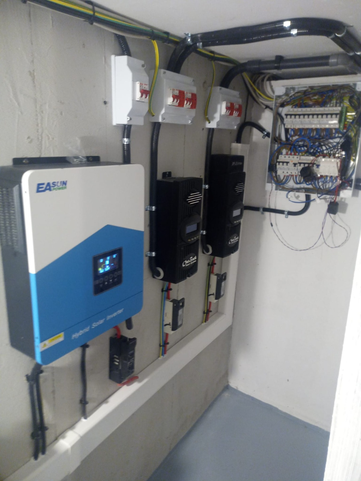

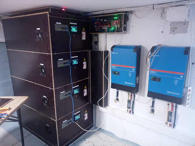

Bei uns hat sich viel getan, nachdem ich gesehen habe wie Mega stabil das mit den Lifepo4 funktioniert, habe ich meine ganze Anlage umgebaut. Mein B-System ist auch weg. Alles Zentral und mein Traum wird wahr und ein kleiner eC3 ist unterwegs.
Wir haben jetzt im Einsatz:
60Kwh lifepo4 Akkus (Rechnerisch)
2 x 5000/48V in Parallel Modus
Und jede Menge Solar. Ob die reichen, werden wir sehen. Ich habe noch ein paar Optionen offen.
Was für ein Wechsel in den letzten Monaten, habe viel gelernt.
Ach, ich habe auch keine Kommunikation zwischen BMS und den Rest. Ich lese die daten mit einem ESP32 aus den BMS und dann habe ich noch ein „Schalt_ESP32“ der die daten per UDP erhält und meine 6 Kanäle steuert. Bis jetzt läuft alles sehr gut. Bin gespannt, wenn der eC3 kommt.
Sonnige Tage wünsche ich euch.
So sieht meine Anlage gerade aus.
Der Sicherungskasten ist noch nicht ganz fertig :joy:
