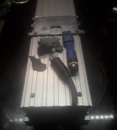

Passt da noch einer von den ganz kleinen step ups mit rein? Gehäuse sieht nach Alu aus? Was machst du mit der 4pol Buchse bzw wofür ist die da?
4 (4,5x2x1 cm gibts innen noch verfügbar.
Ist Kunststoff.
Die Buchse verwende ich für externe bzw. stützende Spannungsversorgung, hier mit 9 V.

Weiter gehts. Schläuche geflickt, Reifen vorne 2.00 und hinten 2.10 drauf vom Mountainbike, hatte ich noch im Teilespeicher. Dürfte sich besser fahren bei den schlechten Radwegen hier. Das Plastik mit geringer Zerstörung aufbekommen, das hier ist der Antriebsregler
