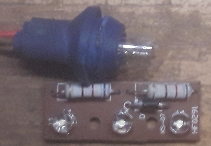

Licht ist unterirdisch schlecht. Vorne werkeln 3 Standard-LED mit 18mA und Heizwiderständen, hinten als Rücklicht und Bremslicht je eine Glühbirne 48V 2W.Bremslichtbirne an der Seite reingeprummelt, man erkennt daß was leuchtet, für mehr reichts nich.

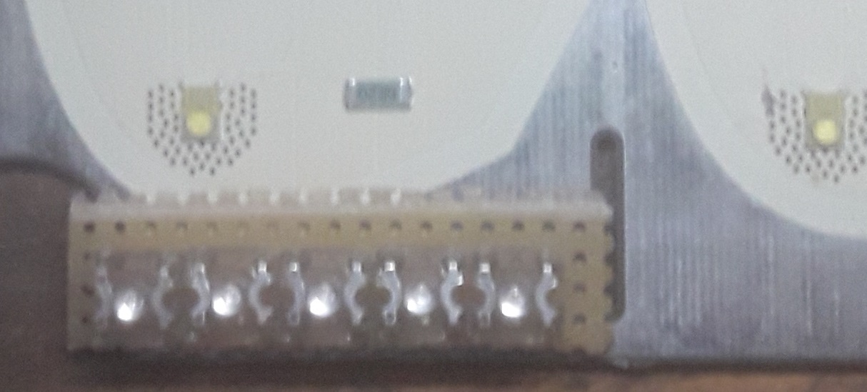

Für hinten eine Lochrasterplatine passend gemacht, daß die stramm drinsitzt. Hatte noch 3. Bremsleuchte vom Polo liegen mit verfaulten Leiterbahnen. Die spendete mir paar Widerstände, 2 Dioden und 17 LED superrot 70mA von Vishay. Dioden, Widerstände und 10 LED so verschaltet, dass bei 40V 20mA als Licht fließen bzw. 65mA als Bremslicht. Das ist grob so hell wie ein Mopedrücklicht.

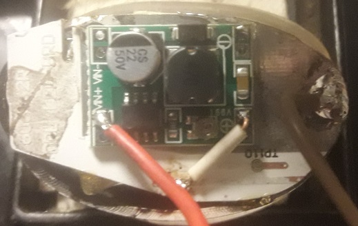

Von Kumpel's zerschrotetem Mercedes-Standlicht eine Osram 1W LED mitsamt kühlendem Platinenstück abgeschnitten und ins Frontlicht montiert. Als Linse was passendes von einem verunfallten RTW Blaulicht, hatte ich noch liegen. Leuchtet schön breit, im vertikalen ca. 10° sehr hell und darüber und darunter gehts recht weich in "ist sichtbar" über.
Step down für die LED müsste die Woche kommen.
OK die step downs sind angekommen, 10 Stück 8€. Einen hinter die Frontlicht-LED gelötet, 4,5V eingestellt, mit dem Vorwiderstand auf der Platine fließen 300mA. Lichtbild find ich gut, leider war Heisskleber keine gute Idee. Ich versuchs noch mal mit Pattex..

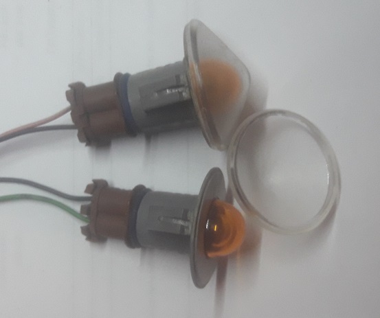

Am schrottplatz gabs langsam zerfallende Seitenblinker vom Multipla, etwas angepasst und wieder zamgeklebt kann ich die in die Lenkstange prummeln. Weil nur Blinker hinten is a bled.
