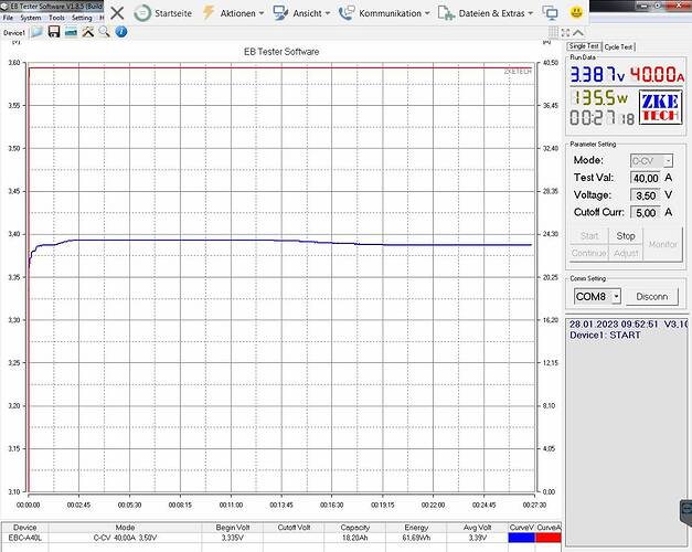

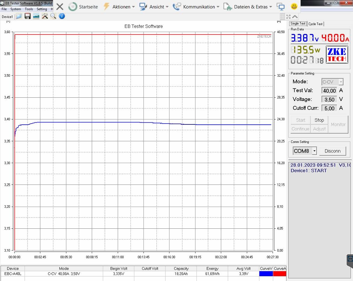

Bei der Zweiten nun sieht der Graph auch komisch aus. Die Zelle steigt in der Spannung um dann bei 40A trotzdem etwas abzufallen. Sieht mal, da sieht doch komisch aus oder?

reingesteckt habe ich 265,20Ah // 856,87 Wh, wiviel wirlich reingegangen ist weiß ich nicht.. habe die vorgeladenen Zellen genommen, diese auf 3,5V hoch, dann D-CC und dann wieder auf 3,3 hoch.
@marcus81
Die leicht abfallende Kurve habe ich auch beobachtet...
Keine Ahnung ob das normal ist (hoffe mal).

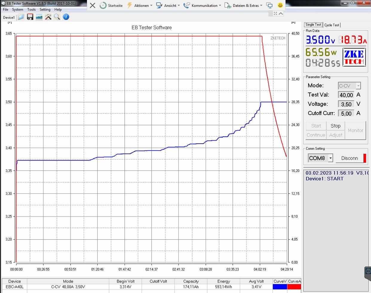

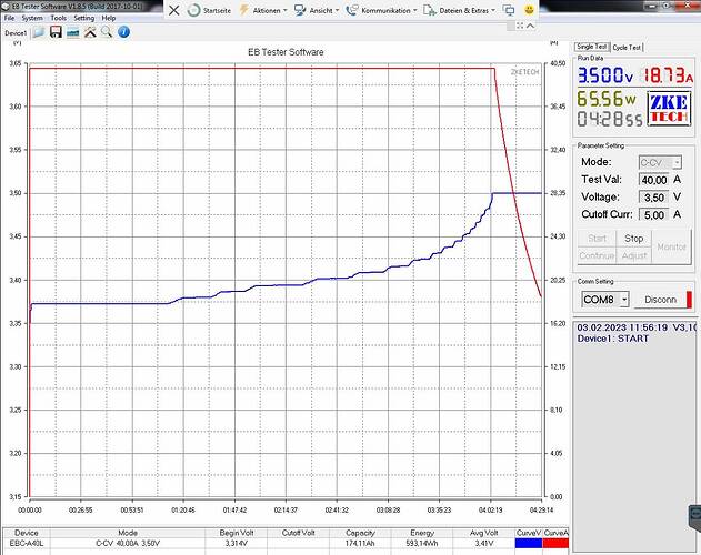

Ich hatte diese abfallende Kurve lediglich bei 2 Zellen bis jetzt beobachten können. Alle anderen laden "gerade" und dann steigend. Innenwiderstände sind bei mir alle 0.18-0.19, vereinzelt springen manche auch zwischen 0.17-0.18mOhm. Wie ist das bei dir?
Anbei ein Bild "live" Zelle befindet sich im float und geht dann auf 5A Cutoff runter, bevor 2h wait kommt, danach wird entladen.
EDIT/ Die oben erwähnte Zelle hatte ich nochmal getestet und die lag dann bei 271,3Ah, hatte wohl Kontaktprobleme, war die aller erste Zelle. Arbeite nun noch gewissenhafter.. Diese Krokoklemmen sind halt echt Mist am EBC.
