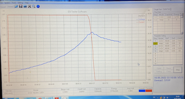

Ich habe mir die Eve 3,2V 160A Akkus besorgt und würde die auch gerne testen mit dem ZKE Tech EBCA40L und bin mir mit einem Wert nicht sicher was ich eintragen soll.
Step1: CCV 40A 3,65V 14A
Step2: WAIT 30M
Step3: DCC 40A 2,5V 0
Step4: CCV 40A 3,3V 14A
Der cutoff curr A Wert, hier angegeben mit 14A. Weiter oben war dieser noch bei 1 und bei dem youtuber offgrid garage ist bei seinem 304Ah Akku der Wert bei 15,2A
Leider finde ich noch nicht die richtige Stelle wo ich eine Formel zum berechnen finde.
Das hier habe ich im Datenblatte gefunden
4.2 Standard charge
exist(25±2)°C conditions, the battery is0.5C(A)Constant current charge to charge limit voltage3.65VThen charge at constant voltage, until
to current less than0.05C(A).
Freue mich über jede Hilfe. Danke
Die 0,05C Endstrom sind angegeben wenn du mit 0,5C lädst, also bei deinen 160Ah mit 80 Ampere.
Da der EBC-40AL aber "nur" 40 Ampere schafft kannst du ruhig etwas niedriger gehen für den Endstrom in der CV Phase.
Ich nehme immer 10% vom Ladestrom und gut ist, das ist so der gängige Standart.
Du kannst aber auch 0,05C nehmen wie angegeben das wären 8 Ampere bei deinen 160Ah Akkus.

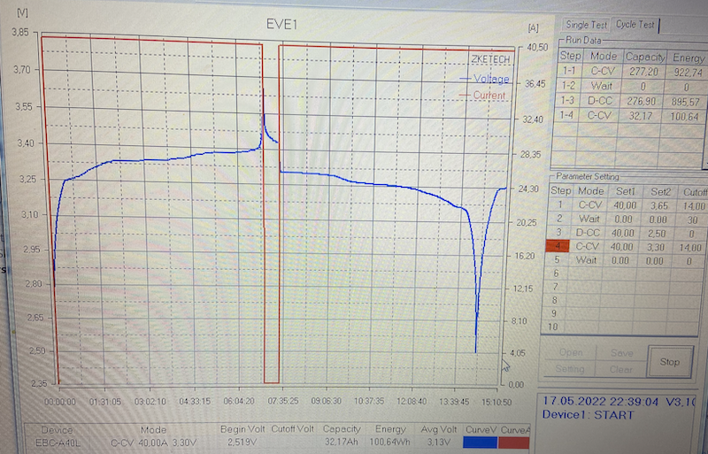

habe heute Morgen angefangen meine Zellen zu testen,... das wird eine lange Geschichte :wink: Ich verwende dabei einen EBC A40L und füge ein Bild des aktuellen Tests (läuft noch) ein.
Wartezeit zwischen Laden und Entladen habe ich auf eine Stunde gesetzt. Werde ich bei der zweiten Zelle auf 2h erhöhen. Ist es normal das die Zelle die Spannung nicht hält und über die Zeit verliert? Kann mir das nicht erklären. Bin aktuell nicht im Bastelkeller, sonst hätte ich in der Wait Time nachgemessen. Wie sieht das bei euch aus?
Laden / Entladen mache ich mit 40A, geladen wird "nur" bis 3,5V mit Cutoff 5A und Entladen bis 2,9V - denke das verursacht weniger Zellen-Stress. Wie macht ihr das?
