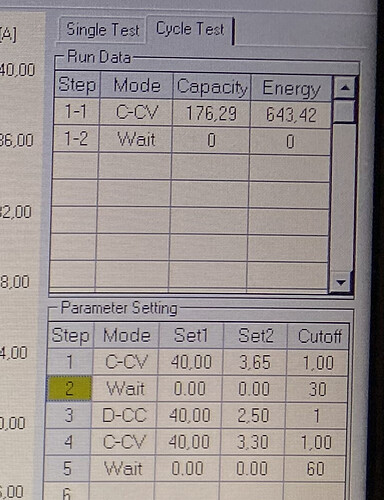

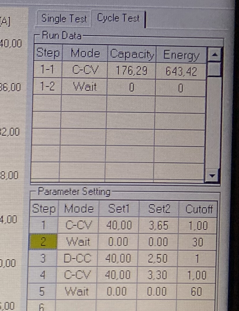

Ich habe meine Tests gestartet. Nur zur Sicherheit das mir hier nix kaputt geht, sind die Einstellungen für LF280K so in Ordnung?
das 2. wait sind 30 minuten? ist zu kurz mach mindestens 2h draus
das letzte wait ist nicht notwendig
das 2. wait sind 30 minuten? ist zu kurz mach mindestens 2h drausOK. Aber Cutoff von jeweils 1A bei CCV UND DCC ist richtig?
ja kanst du machen
dauert halt etwas länger ist aber besser vom ergebnis

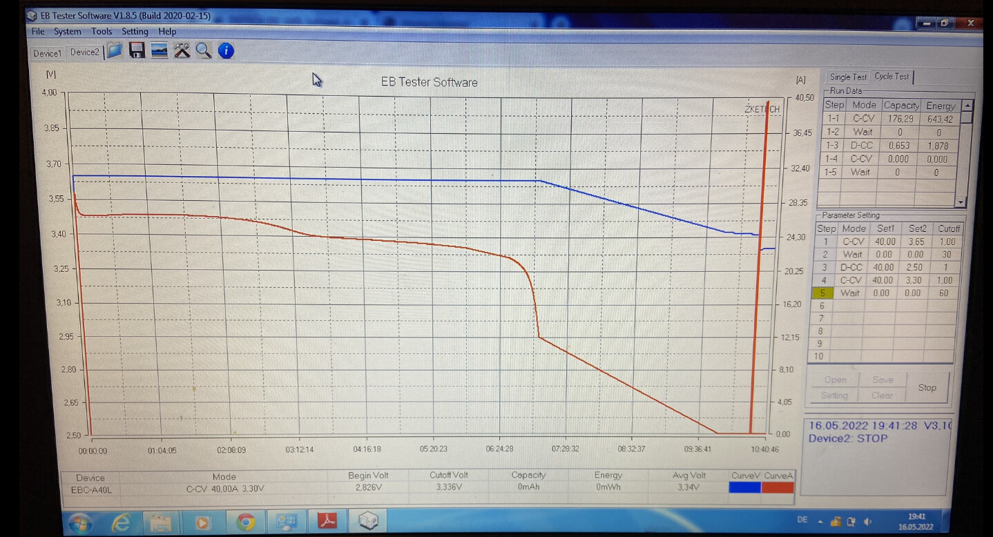

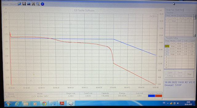

Dennoch bin ich über die angezeigten Ergebnisse etwas verwundert. Könnte mir die beiden Linien vielleicht einer deuten?
wieso sind die zum schluss so linear abfallend?
die rote ist der spannungsverlauf und die blaue müsste der entladestom sein
wieso sind die zum schluss so linear abfallend?Weil der Rechner da in den Energiesparmodus gegangen ist, und er die Zwischenzeit vermutlich nachberechnet.
die rote ist der spannungsverlauf und die blaue müsste der entladestom seinEr ist immer ncoh in Step 2 "WAIT". Da dürfte daher noch kein Entladestrom zu sehen sein.
ist das die aktuelleste software? irgendwas läuft da falsch
ist das die aktuelleste software? irgendwas läuft da falsch1.8.5
Hätte ich das Gerät vielleicht noch irgendwie kalibrieren müssen?
Datenblatt sagt: 0.05C Ladeschluss strom 280 x 0,05 = 14A bei 25°

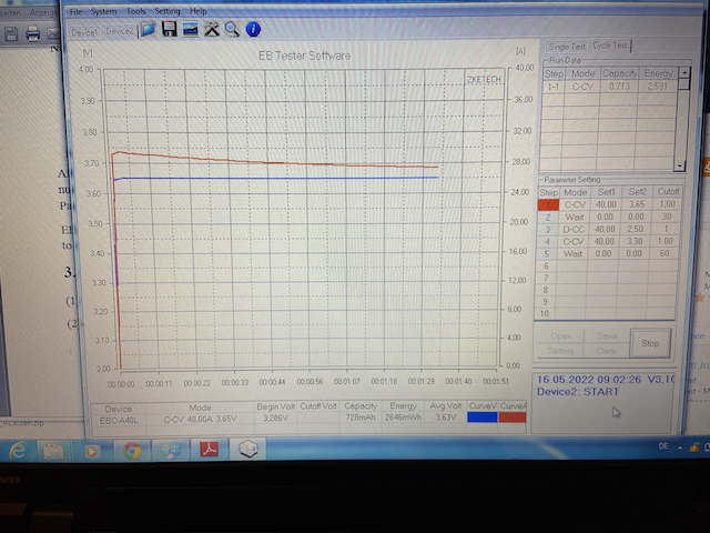

OK! Grössten Fehler habe ich eben herausgefunden durch Lesen einer Beschreibung bei Amazon: Die beiden Kabel dienen zur unterschiedlichen Messung von Volt und Ampere. Ich habe nur die Amperekabel angeschlossen, da ich dachte die dünnen Klemmen sind für kleine Batterien.
Helge danke für den Hinweis. Dann müsste ich die Parameter wie folgt anpassen ?:

OK! Grössten Fehler habe ich eben herausgefunden durch Lesen einer Beschreibung bei Amazon: Die beiden Kabel dienen zur unterschiedlichen Messung von Volt und Ampere.Falsch. Durch den dicken Draht schickt der Batterietester den großen Strom (40A) und mit dem dünnen Draht wird die Spannung direkt an der Batterie gemessen. Der Spannungsabfall an den dicken Kabeln wird somit nicht mitgemessen (so soll es sein).
