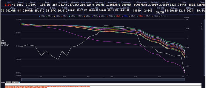

Warum nutzt Du zur Kapazitätsmessung nicht einfach das BMS?
Du bekommst dann die Kapazität der schlechtesten Zelle direkt angezeigt und solange die anderen Zellen nicht massiv mehr Kapazität haben und dadurch noch nicht im unteren steilen Bereich der Zellspannungskurve sind, kannst du aus dem Spannungsverlauf der anderen Zellen, deren Mehrkapazität recht gut einschätzen.
So sieht das z.B. bei ~ 3.0 V aus, wenn eine Zelle ~ 4 Ah weniger hat
Du erzeugst dadurch dann auch gleich einen Referenzwert, gegen den man zukünftig die Zellen immer wieder leicht vergleichen kann.
