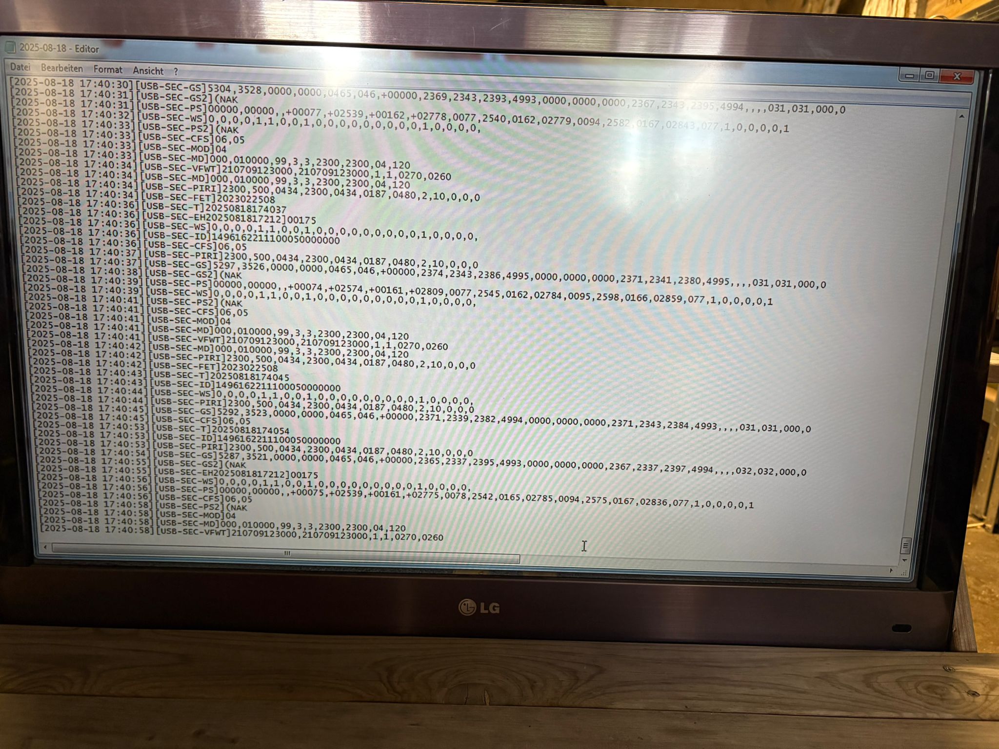

Ich hab mal n foto von den letzten zeilen des Logs abfotografiert.
Kannst du damit etwas anfangen?

Du hast nicht geschrieben, wann genau der Fehler aufgetreten ist. Ich vermute mal um 17:34:20, da kam es zu einer Netz-Trennung.
Ich denke, die Temperatur ist nicht dein Problem.
Sehe da einiges, was mir nicht gefällt. Liegt aber auch evtl. an der Software aus 2021, das war ne ganz Üble... Da geht 0-Ausregelung mit Modbus nicht, Anzeigen stimmer nicht, etc.
Hast du beim EASUN Support schon mal nach einer aktuelleren FW für deine Kiste gefragt? Ich hab zwar ein paar FW-Updates hier, weiß aber nicht, welche Boards EASUN verbaut hat.
Zur Netztrennung kommt es aus heiterem Himmel, die Spannungen (RST) und auch Freqzenz passen eigentlich. Ein wirklicher Grund ist nicht ersichtlich, verdacht dass es an der SW liegt ist daher naheliegen.

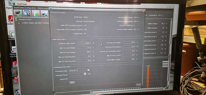

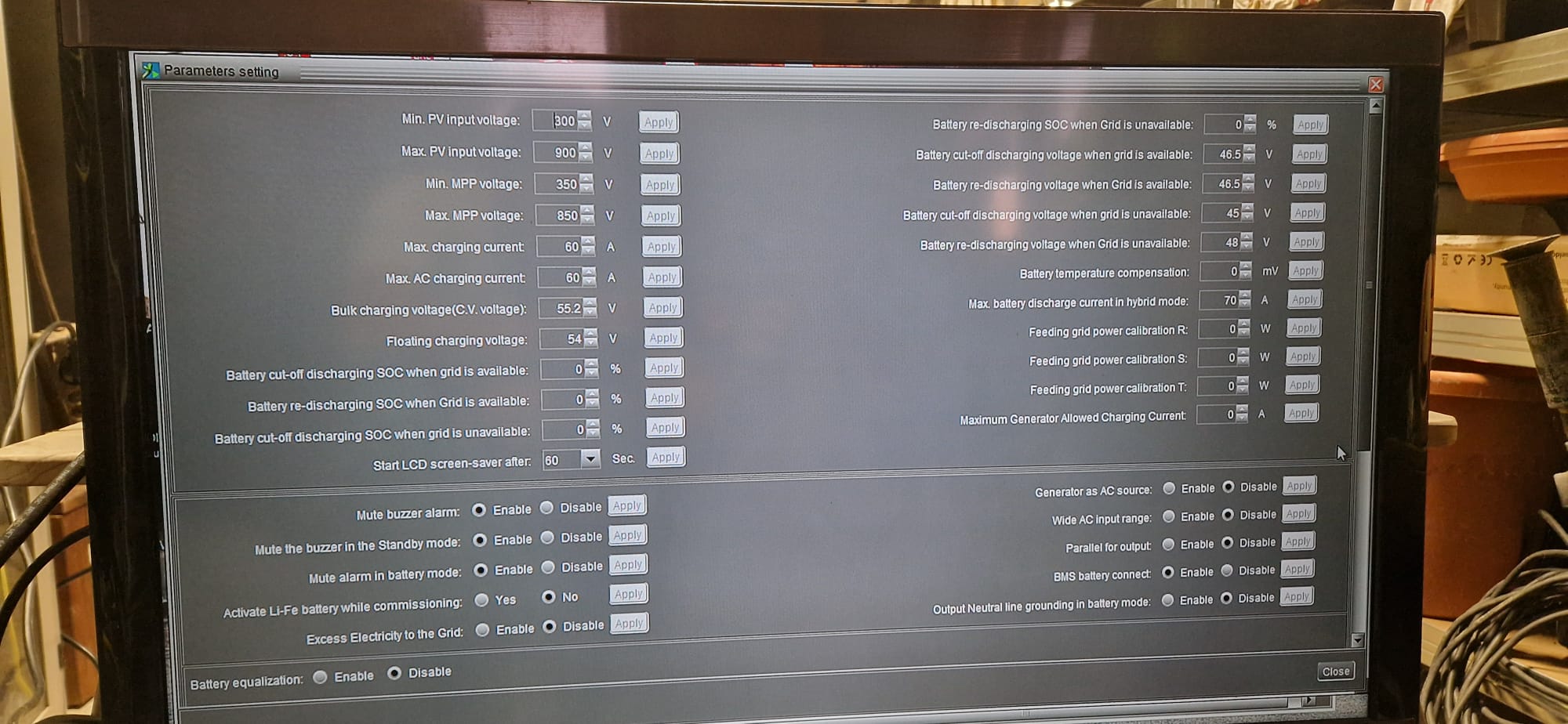

Kannst du noch Screenshots der Einstellungen posten (SolarPower: myPower management, Parameter settings1/2/..). Dann tue ich mir leichter, das alles zu verstehen.

Ich setz mich heute nachmittag nochmal ran, zieh dir die settings/parameter und bringe den genauen Fehlerzeitpunkt in erfahrung.

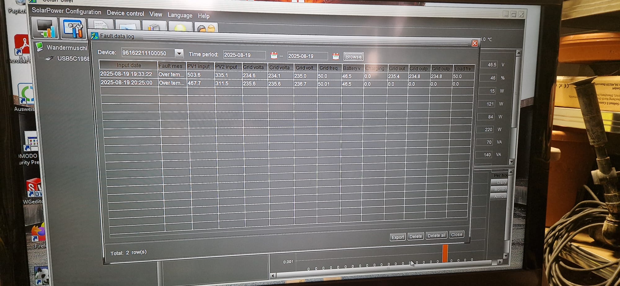

Merkwürdiger weise habe ich gestern auch zum ersten mal Fehler Daten und produktionsdaten in dem jeweiligen menü gehabt. sehr eigenartig.

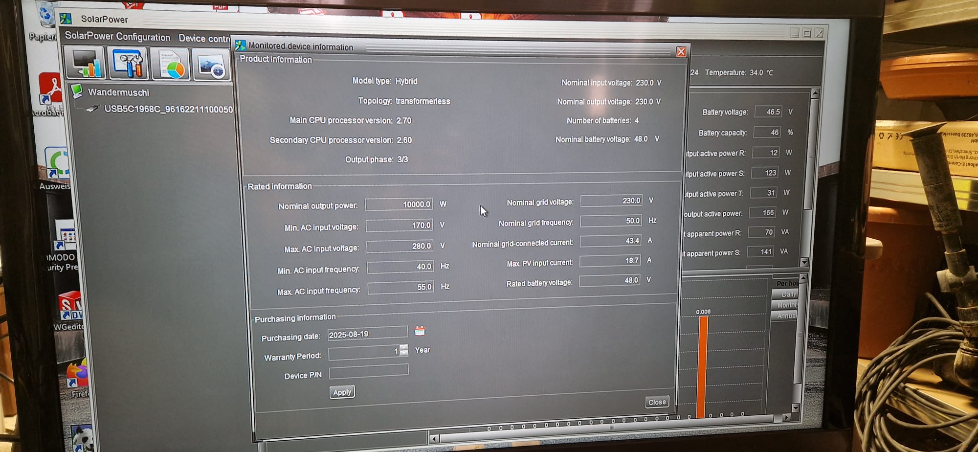

Ja, dass die FW vom 09.07.2021/12:30 schlecht ist und viele Bugs hat, ist bekannt:

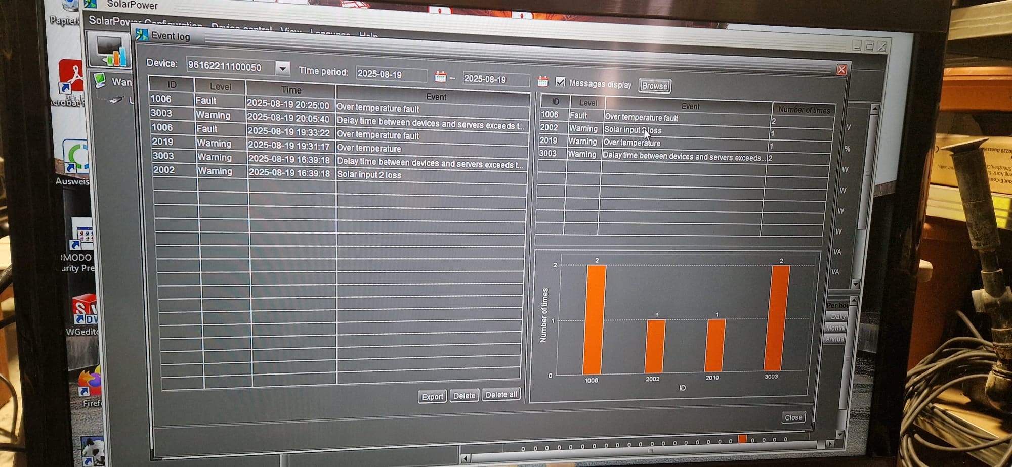

Mal eine andere Frage zu den Temperaturen, also aus dem log sind ja 33 grad inner temp sichtbar. Du meintest ja auch das es diverse interne PT100 Temperaturfühler gibt, kann man nur diese beiden Werte im Log auslesen? oder gibts noch eine Möglichkeit den anderen Temperaturfühlern auf den Grund zu gehen?

Ich hab dir mal noch ein paar Daten gezogen, settings und was es sonst so gab.

M.m.n. werden alle Temperatur Sensoren ausgelesen, sind halt nur 2.
Die passen, aber die Firmware spinnt, daher wird dir ein Fehler angezeigt.

Ein FW Upgrade ist in der Regel gefahrlos - falls eine falsche FW eingespielt wurde, die nicht zur Generation der HW passt oder ein ungewünschtes Verhalten zeigt, kann man einfach wieder drüberflashen.
Was du brauchst ist ein PC mit RS232 Schnittstelle, über USB geht das nicht.
Ich habe jede Menge FW'n für den 10k gesammelt über die Jahre - kann gerne eine passende für dein Gerät liefern.

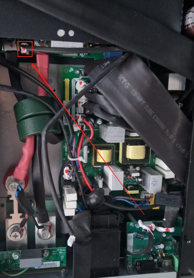

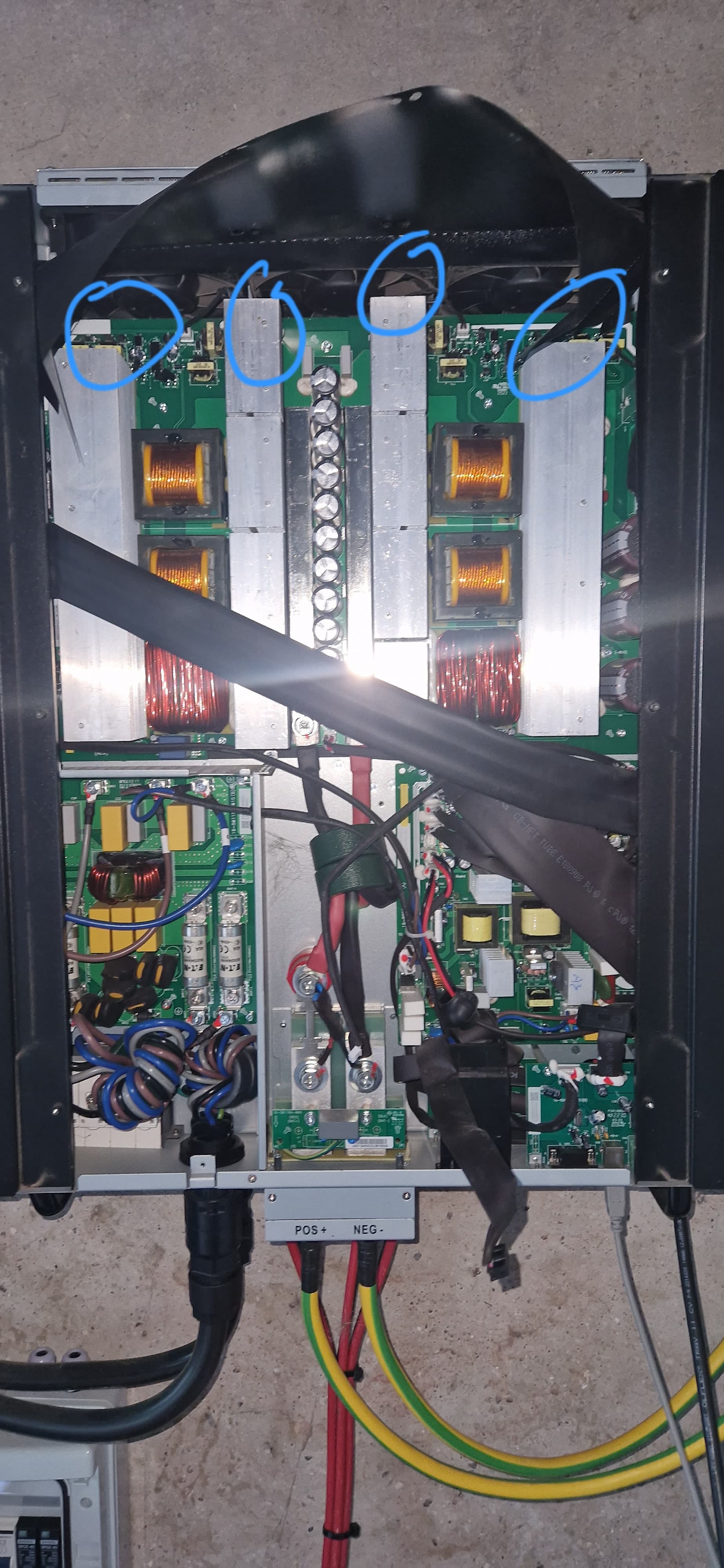

Der Tip heute Morgen von dem Kollegen war, mal die Temperatursensoren duchzuklingeln. Sind 4 kleine welche auf den Kühlkörpern oben montiert sind. Ermessener Widerstand der 4 waren 19 kOhm, 18,5 kOhm, 18,5 kOhm und 17,5 kOhm. Laut seiner Aussage passen die Werte soweit. einen habe ich noch nicht überprüft, dort ist allerdings acuh der stecker verklebt.

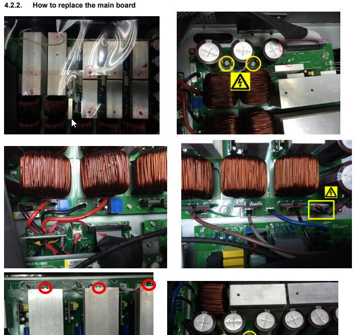

Um an die Platine auf der Rückseite zu kommen, brauchst du gar nix ausbauen. Du musst den WR abstecken, auf eine Werkbank legen und umdrehen.
Dann die scharze Rückwand mit den Schrauben außen und oben wegmachen (eig. fast so wie die Frontplatte). Dann siehst du die Platinen.
Um das Ganze einfacher zu machen, hier das Service Manual - da ist alles beschrieben.

aber jetzt wo ich dieses Manual sehe, dann sitzt das Main Board auf der Rückseite,korrekt? und wenn mich meine Augen nicht täuschen, dann sind doch auf den Kühlkörpern genau solche Temperaturfühler verbaut wie vorn am DC/DC Board!?
Ich möchte nicht ausschließen, dass einer der Temp-Fühler falsche Werte meldet und das dein Problem ist.
Aber "einfacher "ist sicher ein FW Up- oder sogar Downgrade.
Ich glaube sogar, ich habe die aktuell bei dir laufende FW (2021-07-21), damit kommst du dann sogar wieder auf den Status Quo zurück, falls die anderen FW keine Verbesserungen zeigen.
Hab einen User hier im Forum mit genau dem gleichen EASUN Modell wie du, fast gleiches Produktionsdatum (somit ziemlich sicher die gleiche Charge). Der hat sein Glück mit der guten 2020-04-02 Firmware gefunden. Diese ist Top, habe ich auch in einem meiner älteren Modelle laufen.
Hardware (kaputte Boards) habe ich übrigens einige, falls einer der Sensoren wirklich defekt sein sollte.
ICh wunderte mich gerade nur, weil der Kollege von Easun ja davon überzeugt war, es gäbe keine Temperatursensoren auf der Rückseite...
Wenn ich den WR sowieso von der Wand abhänge, dann wede ich mir direkt nochmal die Temperatursensoren durchmessen.

Die Temp.-Sensoren auf den Kühlkörpern der IGBT's laufen glaube ich alles zusammen oder werden nur für irgend eine Steuerung auf dem jeweiligen Board selbst verwendet. Kann auch sein, dass daraus die Lüfter gesteuer werden. Ich könnte mich auf jeden Fall nicht erinnern, dass man von den vielen Sensoren die Daten irgendwo auslesen könnte.
