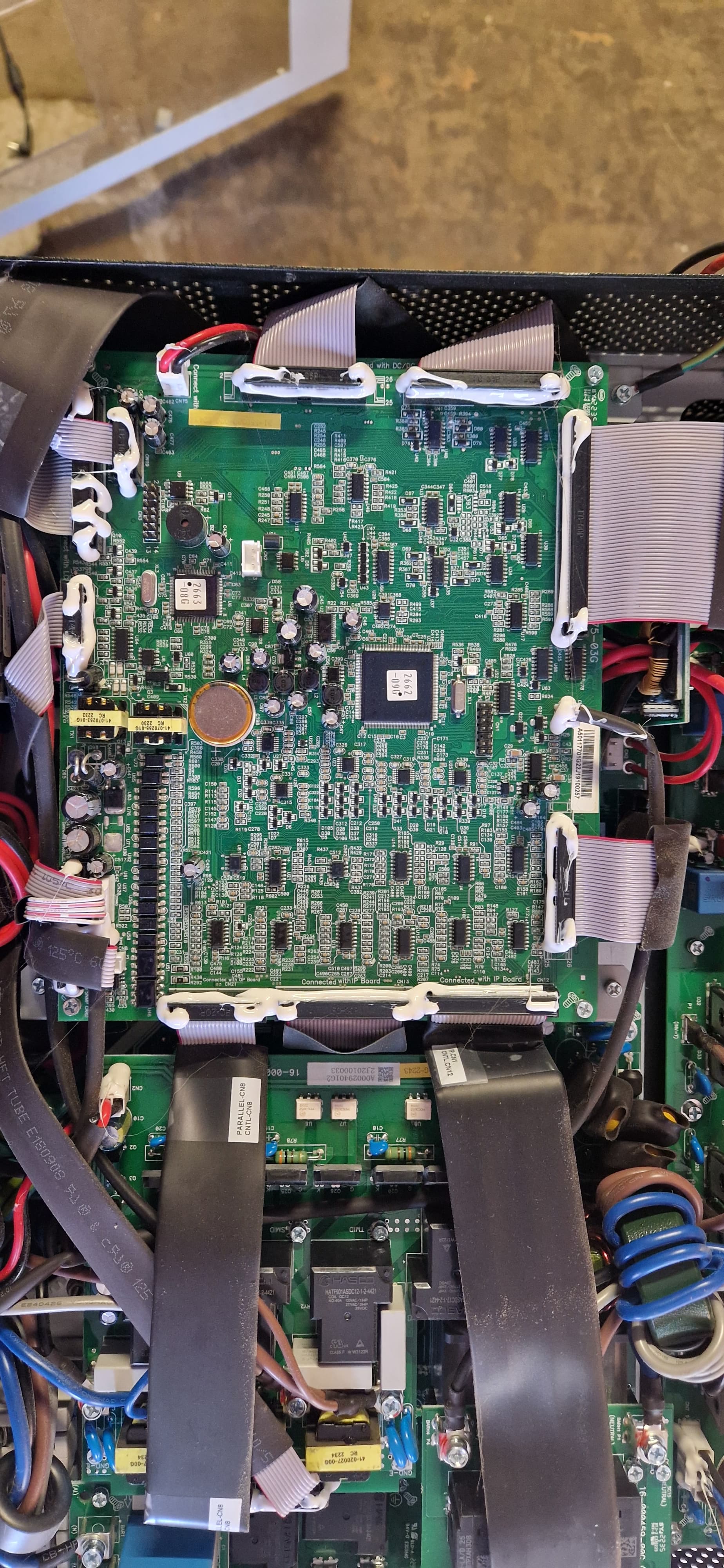

EASUN i grid tt 10kw hybrid inverter Fehler 06
Okay, ich messe da sicherheitshalber mal durch wenn eh schon offen. Wäre ja schön einen Treffer zu landen, so langsam geht mir der Lebenswille aus :smiley:
perfekt, dann besorge ich mir so ein Kabel, der neue Laptop kommt heute.
gibt es für den SW upload einen Thread oder ggfs eine Anleitung irgendwo?
Bebilderte Anleitung kommt dem FW Update daher.
Alle Temperatursensor sind messtechnisch nah beieinander, sollten also i.o. sein
Könntest du mir dann bitte eine gute und passende FW Version zukommen lassen?:slightly_smiling_face::slightly_smiling_face:

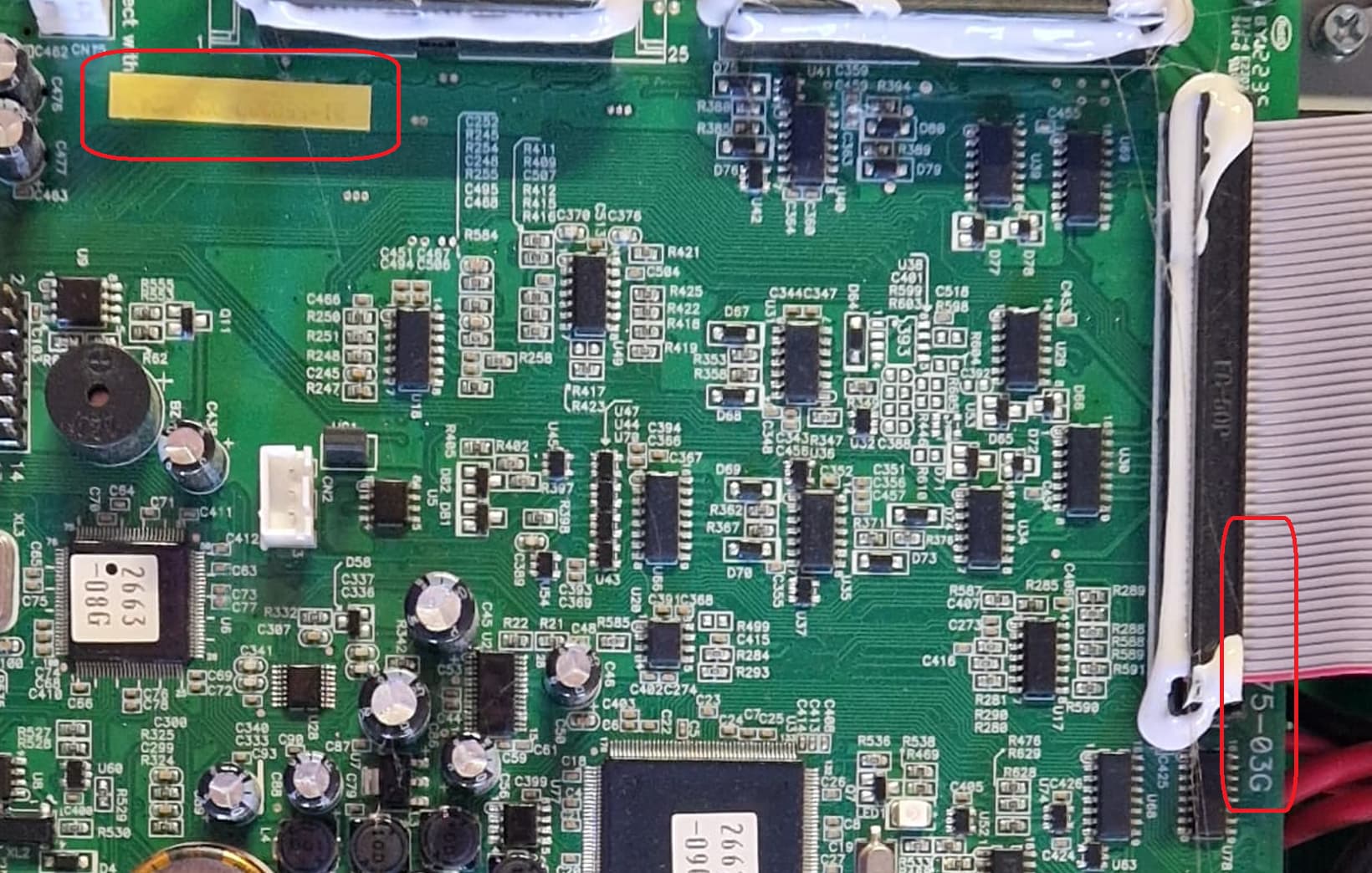

Schaut nach dem aktuellsten Board aus.
In den rot markierten Bereichen sollte 16-500375-03G stehn, korrekt? Kanns leider vom Foto nicht ablesen.
Dann ist es das aktuellste Board und du könntes sogar die 2024er FW (Letztstand) draufmachen.

Hm ja mist, hab x fotos genacht aber keins zeigt diese Bezeichnung :frowning:

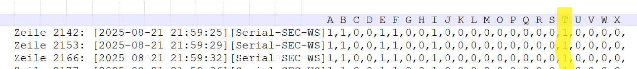

Ich hänge mal ein Log vom letzten Stand an, habe da die SW drauf welche du auf deinem neuen Infini10k drauf hast.
So, also Temperatursensoren ausgeschlossen, SW sagen wir mal zu 99% ausgeschlossen. Dann vermute ich mal etwas auf einer der Platinen?
2025-08-21.txt (236,3 KB)
So, hab mir das nun nochmal angeschaut. Jetzt, mit einer guten FW, kann man auch den Fehlermeldungen eher trauen.
Mir ist bei Durchsicht der Logs folgendes aufgefallen:
Lt. Protokollbeschreibung ist das nun nicht mehr der Temperatur-Sensor, sondern eine Überlast:
grafik
Das kommt m.M.n. davon, weil du den WR im "Durchlauferhitzer"-Modus betreibst bzw. hast.
Kommt der Fehler auch, wenn am AC-OUT nichts angeschlossen ist?
Wenn ja, dann dürfte es eines der Boards schon in Mitleidenschaft genommen haben. Wenn du elektronisch Fit bist, kannst du mit Hilfe des Service-Manuals rausfinden, welches Board defekt ist und evtl. sogar reparieren.
