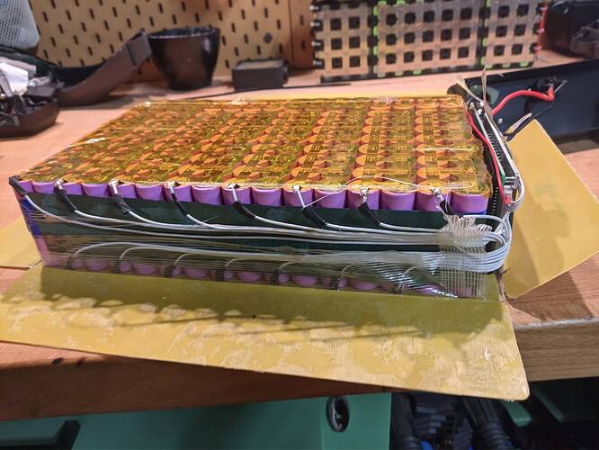

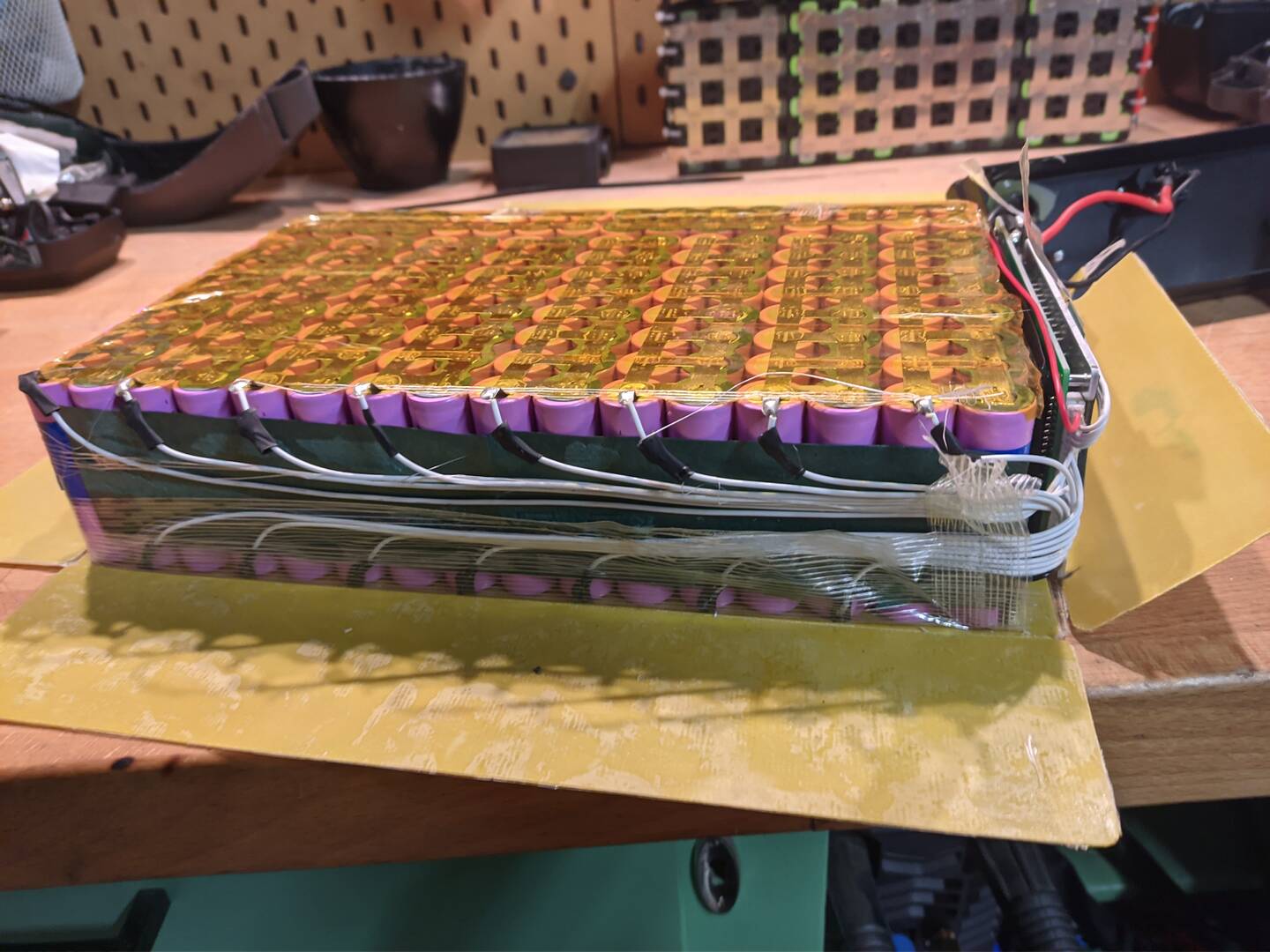

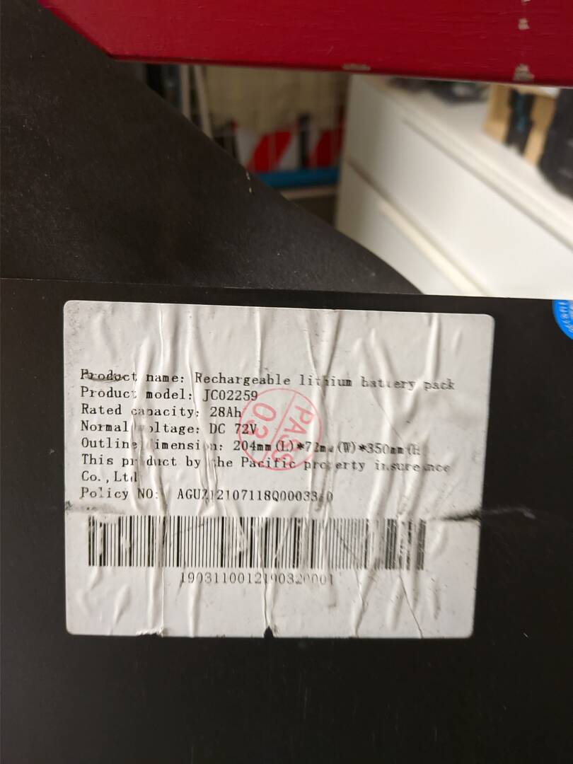

Kannst du mal ein Bild vom Akku machen und vom Anschlußstecker?
Eventuell mit Bemaßung und die Einbauposition im Roller?
Eventuell kann ich helfen, hab noch mehrere gute Blöcke LG MG1 18650 oder BAK CP 18650 liegen... 10S 20P würden damit etwa 28Ah bzw 32Ah ergeben und wären deutlich höher belastbar und langlebiger.
Falls das bei dir in den Roller passt könnte ich dir da möglicherweise eine günstige und qualitativ hochwertige Option anbieten....
