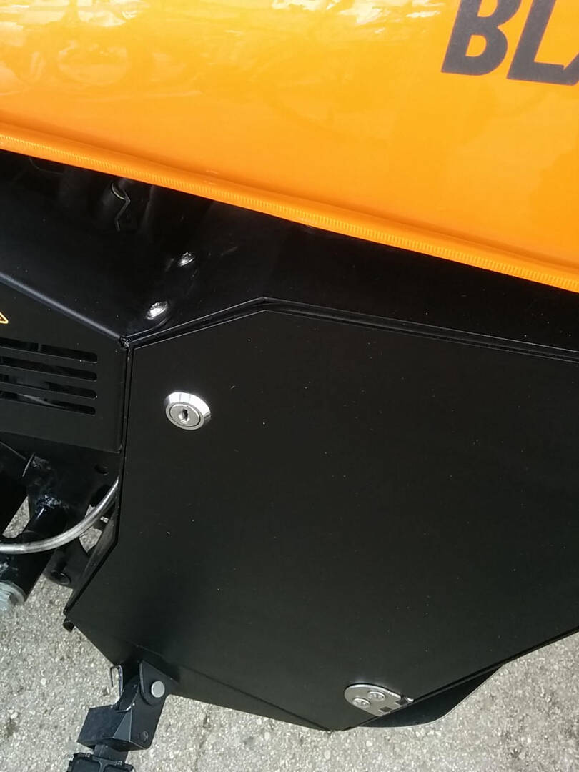

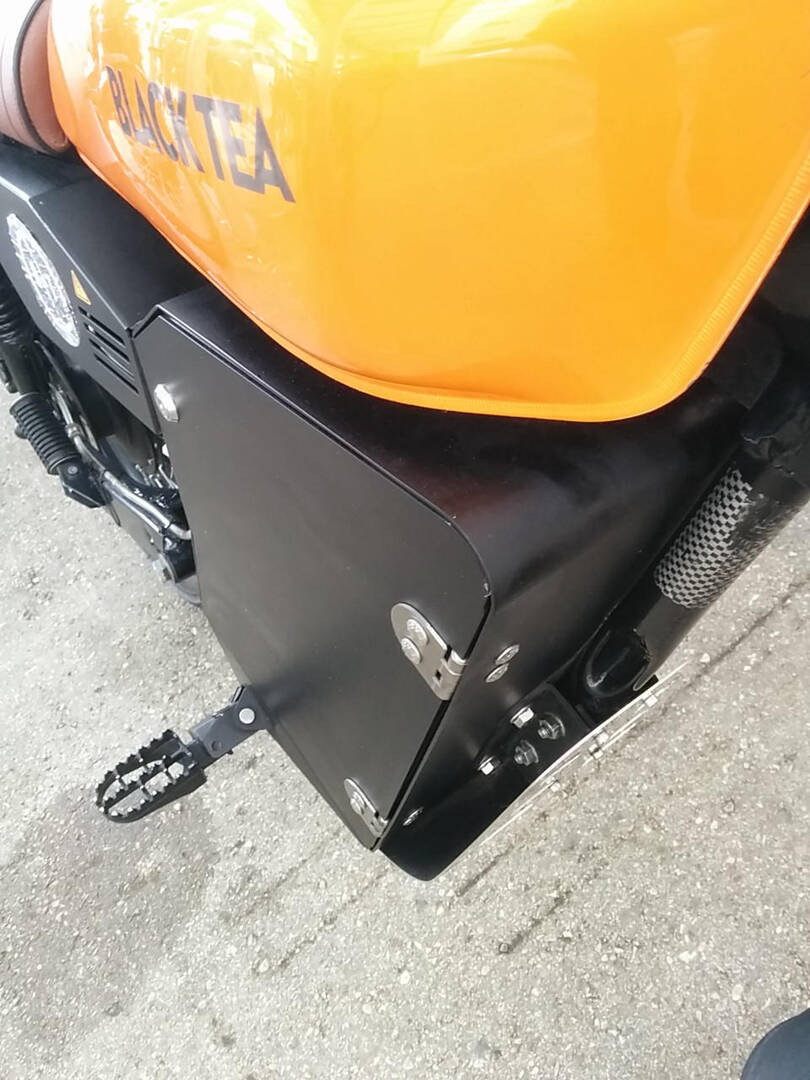

Auf Deinen Beitrag hin musste ich vorhin mal schnell raus zum Parkplatz gehen und zwei Fotos machen.
Also ja - so ein Hauch von Improvisation ist schon hier und da zu erkennen. Wird schließlich auch von einem ganz jungen StartUp gebaut, und wurde effektiv von einem Mann im Alleingang entwickelt. Ein wirklicher Prototyp ist das aber nicht mehr, die fahren durchaus schon auf den Straßen herum. Einige hundert davon dürfte es mittlerweile schon geben.
Ach ja - das Schloss vom Batteriefach der Bonfire sieht irgendwie aus wie ein umfunktioniertes Briefkastenschloss - und ist es wahrscheinlich auch :slight_smile:
